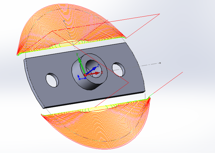

Всем привет. Многие знают что токарный центр, имеющий управление осью C (главный шпиндель ведет себя как полноценная управляемая 4 ось фрезера) ну и и приводной инструмент - позволяет выполнять любые фрезерные операции как будто у нас просто поле X-Y и по Z направлена фреза.
Позьзовался и я этими прелестями, код писал вручную, но мне это осточертело. Хочется юзать прелести таких технологий как Imachining на токарном центре. Но всему этому есть одна проблема.
Когда я генерю код для фрезера у него естесвенно оси X и Y имеют одинаковый масштаб 1:1
далее ось Y необходимо переименовать в C - при работе с токарем после G12.1 он принимает C не как полярные координаты (угол) а как линейные координаты - вроде как виртуальная ось и там 10мм соответсвует 10мм.
Но вот ось X токаря как была в диаметре так и остается. Необходимо все значения по этой оси умножить на 2 и наступает счастье... до тех пор пока программа состоит из небольшого числа строк. Но когда программа представляет собой нечто такое:
Безымянный.png (26530 просмотров) <a class='original' href='./download/file.php?id=36614&mode=view' target=_blank>Загрузить оригинал (97.24 КБ)</a>
тут уже ручками не исправишь полтысячи строк.
я полез конечно в масштабирование и выяснил что G51 увы на токаре не работает.
дальше я полез в постпроцессоры. ну и тут увы тормознулся.
прошу помощи - как в данной ситуации быть.

Какая разница в какой CAM системе код сделан. это обычный фрезерный код.
работа приводным инструментом в режиме интерполяции (виртуальный Y) выглядит вот так. Я постоянно пользуюсь этим режимом, но приходится писать код вручную из-за того что нет постпроцессора который бы умножил все мои значения X на два в программе.
Nick - единственный правильно меня понял. нужен именно скрипт умножения всех координат X на два. но было бы хорошо понять как это сделать в посте. наверняка одна строка какаято.

bash_hd писал(а):нужен именно скрипт умножения всех координат X на два.
C этим легко справляется программка CIMCO

Кстати, в фануке должен быть код для работы в радиусе или диаметре, в linuxcnc это G7 и G8. Может хватит просто добавить его в начало фрезерной программы?

Вобщем вопрос судя по всему будет решен по уму - грамотным постпроцессором. Сегодня уже запустили фрезеровку кодом полностью сделанным в SOLIDCAM без доработки "ручками"
