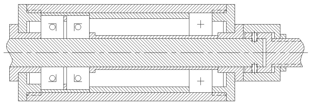

Накидал чертеж шпинделя. Цель - простота изготовления. В основе - ER11. Какие недостатки имеет конструкция?

nikolayxxx писал(а):Какие недостатки имеет конструкция
ER 11 самый главный недостаток , если точить то уж сразу er 20-25 хотя бы , зачем заведомо себя ограничивать .
Где на чертеже конус под цангу ?
Что за соединение справа на чертеже ?
Верхний подшипник должен плавающий быть , поджатый через пружины , а то вал при нагреве удлинится и к подшипнику быстро пушной зверек придет .
Нижние же подшипники своей гайкой стянутся должны .
Втулка посреди вала - если она просто втулка то это будет не шпиндель , а вибратор для утрамбовки бетона ( серьезно ! ) , если шлифовать её и балансировать ,
то опять таки же не ER11 .

nikolayxxx писал(а):Какие недостатки имеет конструкция?
1) "задний" подшипник - радиальный можнопоставить
2) нет пространства для теплового расширения - между задним подшипником и крышкой нужен зазор и пара-тройка тарельцатых пружин
3) "винтовая" сборка всего шпинделя не гарантирует нормальную торцовку подшипников. Плюс ешо нужно левую резьбу нарезать -чтоб во время работы не развинтился.

Спасибо за внимание к вопросу.
Мне важна компактность, поэтому ER11.
Конус под цангу слева (обрезано).
Справа соединение установочными винтами в канавку ER11. Совсем справа гайка.
Верхний подшипник должен быть плавающий по внешней, внутренней или обоим обоймам?
А если втулку закрепить на валу?
1. Если ставить радиальный, то большего размера (чтобы втулкой поверх вала поджимать подшипники нижние)?
2. Т.е. пружина между крышкой и внешней обоймой подшипника?
3. А если с фланцами (и стянуть болтами два фланца)?

А что обрабатывать и на каком станке ?
nikolayxxx писал(а):Справа соединение установочными винтами в канавку ER11. Совсем справа гайка.
Купленный "удлиннитель" ER11 ( таки он не отбалансирован , гайка вообще , пробовал я в кресс зажимать его , капец , у продаванов честных на ebay написано -"только для токарного станка" в смысле в пиноль или резцедержку , в смысле , не для покрутить , центра нету , баланса тоже . ( может вам получше попался конечно ))
nikolayxxx писал(а):Верхний подшипник должен быть плавающий по внешней, внутренней или обоим обоймам?
По внешней .Если просто радиальный , пружины не нужны .
nikolayxxx писал(а):А если втулку закрепить на валу?
Получится вибратор с закрепленной втулкой на валу . ( если больше 5000 оборотов конечно )

Для начала пока резка печатных плат мелкими фрезами и сверление в них мелких и не очень отверстий.
Т.е. отбалансировать ER11 не получиться?
А обычной плашкой нарезать резьбу на er11 получиться? Поверхность китайцы закаляют?

nikolayxxx писал(а):Поверхность китайцы закаляют?
nikolayxxx писал(а):нарезать резьбу на er11 получиться?
Горелкой нагреть конец , отпустить .
Вон сверху ссылку давали , классный шпинделек для таких целей , на двух радиальных кстати .

В той конструкции обороты думаю достаточно скромные. Вот почему не поставить вместо радиальных там радиально-упорные?

nikolayxxx писал(а):В той конструкции обороты думаю достаточно скромные.
Вот подход под не скромные обороты - http://www.dieselrc.com/projects/cncspindle/ - там дядечька балансировал .
Вот цена на подшипники какие у дядечки - http://www.ebay.com/itm/BARDEN-PRECISIO ... 0481445001

Интересная конструкция. Но описание балансировки дядечка оставил на потом. Цену приличных подшипников я знаю. Радиально-упорные у него только по другому стоят. Про эту схему вроде на форуме писали, что может перекосить подшипники. Монолитную конструкцию с двигателем я бы не хотел делать.

nikolayxxx писал(а):Есть дешевые на 30000rpm?
Для меня дешевле купить шпиндель, чем его сделать ;)
Ты хош на 30 000 об/мин сделать без балансировки :shock: Китайские шпинделя на 24000 об/мин разберешь/соберешь его колбасить начинает.
