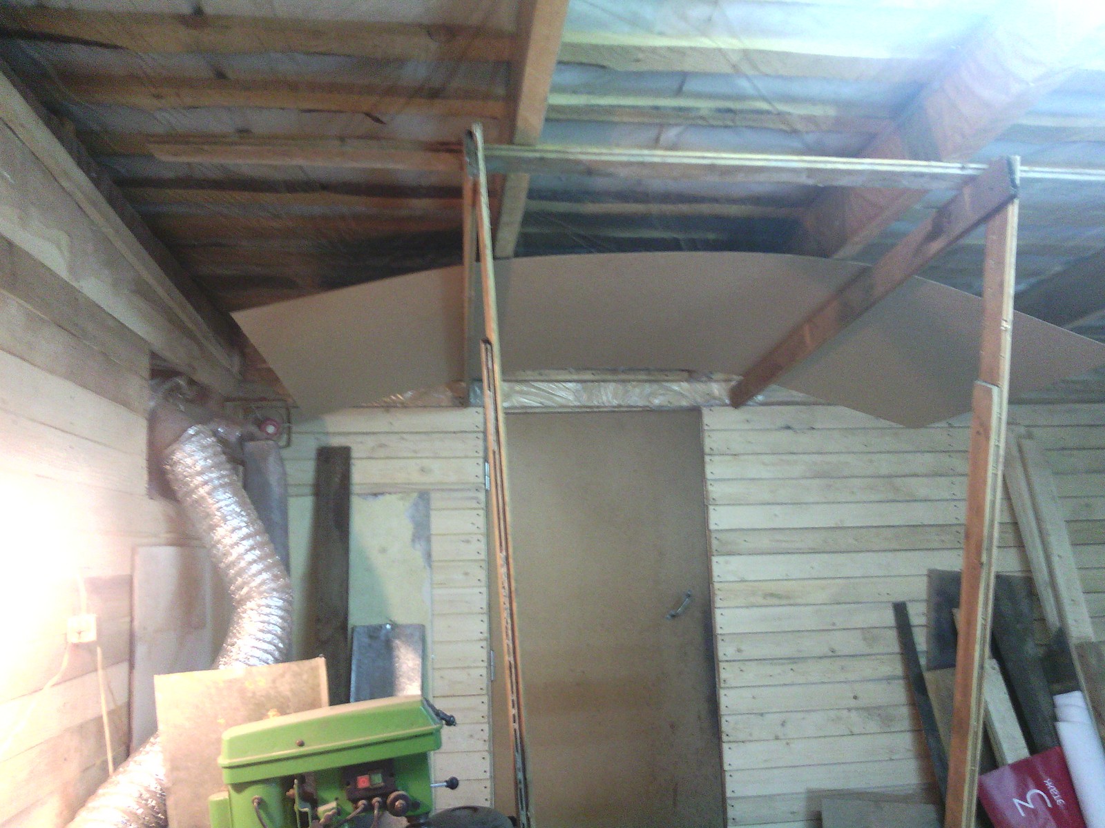

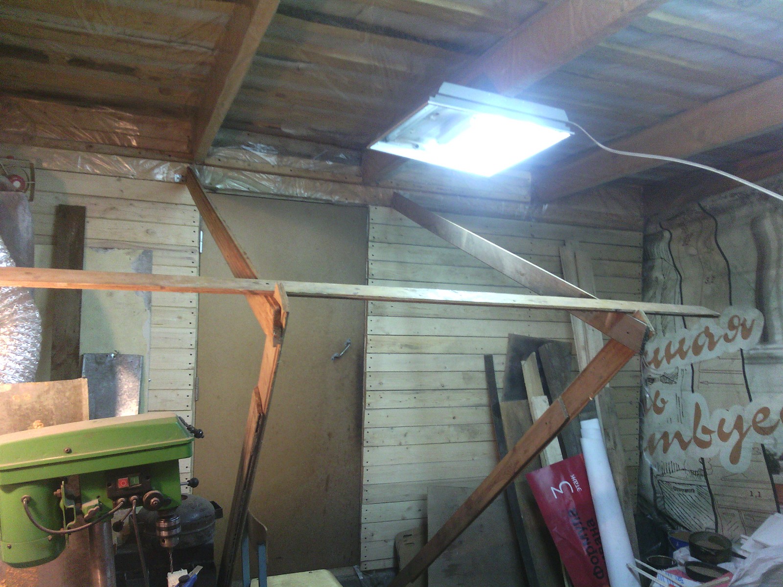

пока жду последнюю посылку . утепляю мастерскую благо пока на улице 0. а через 1 -2 недели будет -10-15
как раз прийдет швп и прибамбасы к ней и недостающие драйвера
но так как мастерская это продолжение и основное место для станка , выложку фоткки как я один прикручивал к потолку двп. помошники в школе а делать надо .
придумал гнебольшой прибамбас . мож кому пригодится в будущем .
IMG_20141110_184159.jpg (4495 просмотров) <a class='original' href='./download/file.php?id=36358&mode=view' target=_blank>Загрузить оригинал (476.79 КБ)</a>

и уделал железом окно выхлопа от печек.
осталось базальтом забить и хпакрыть . тепло надо беречь . чтоб именьше уходило топлива.

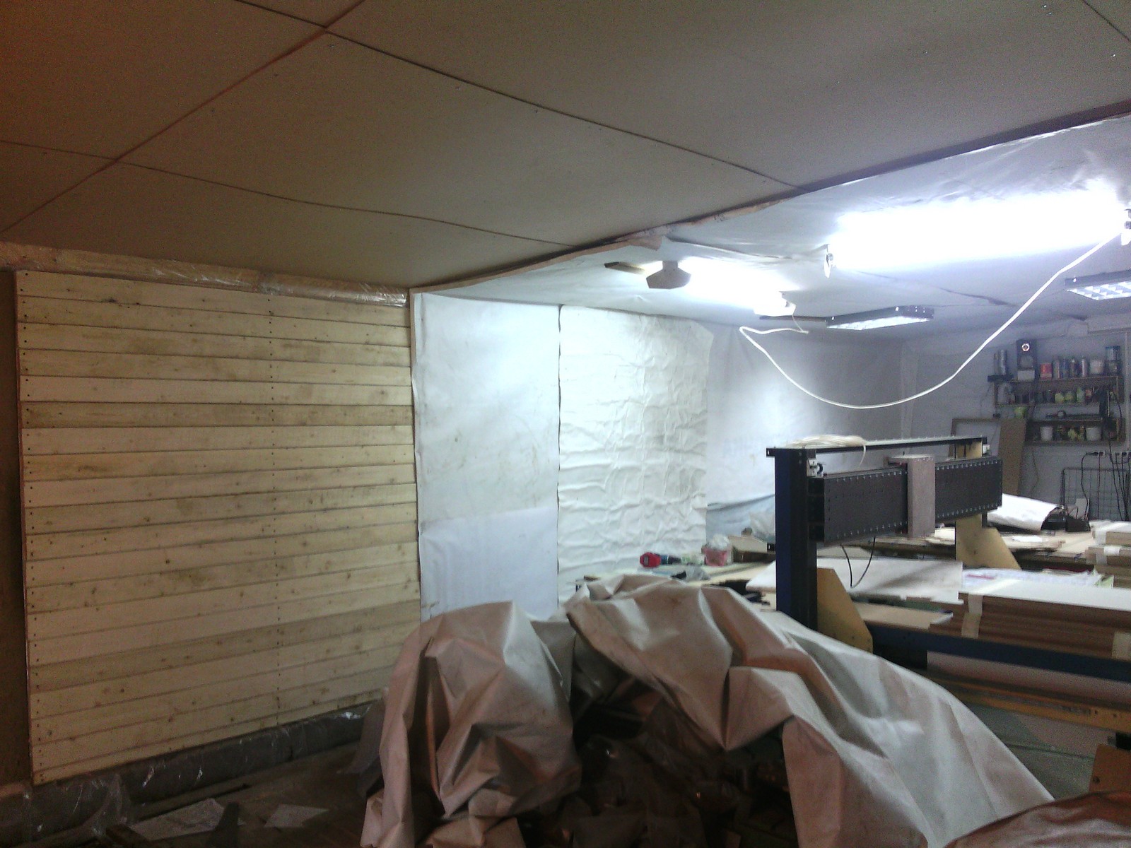

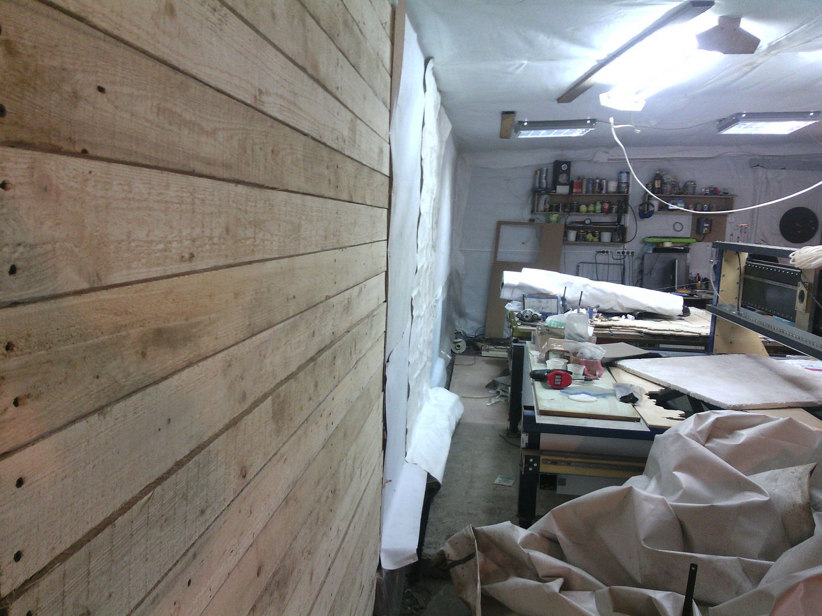

первый этап по мастерской закончен до новых заработков. уже виден станок и осталось убрать лишнее. через 2-3 дня прийдут детальки . успею двери сделать и прибратся .

master_70, Ты там что-то конкретно утеплился, уже наверно и печка не нужна, с таким сэндвичем :)
master_70
Сообщения: 1922
Репутация: 317
Откуда: Московская_обл
Сообщение master_70 »
Predator писал(а):master_70, Ты там что-то конкретно утеплился, уже наверно и печка не нужна, с таким сэндвичем :)
еслибы . пока только на половину. дверей еще нет . встоит временная и шторка
но 4 месяца надо будет пережить.

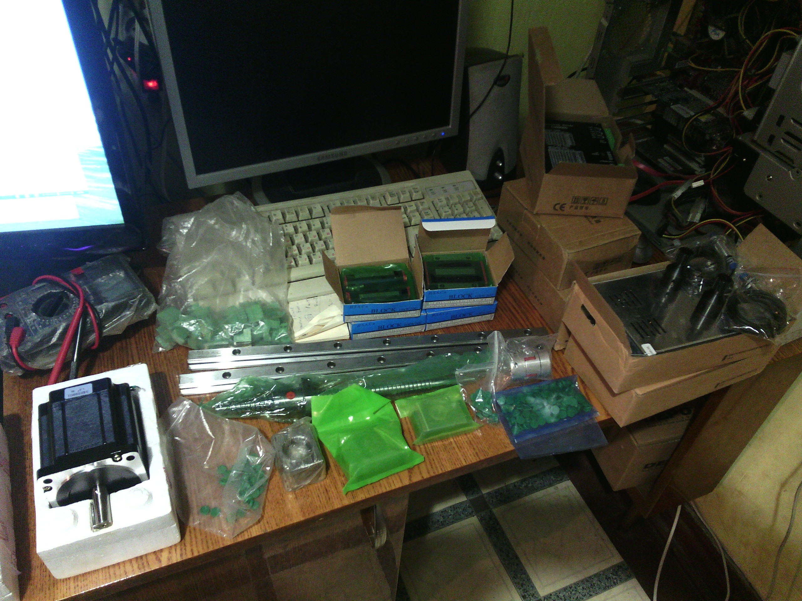

урааааа!!!!
пришел долгожданный груз..
теперь дело за сборкой и настройкой. .
ну и нову. Z надо отлить и обработать.
IMG_20141113_165408.jpg (4263 просмотра) <a class='original' href='./download/file.php?id=36582&mode=view' target=_blank>Загрузить оригинал (1.14 МБ)</a>
модули 12 ки (4263 просмотра) <a class='original' href='./download/file.php?id=36583&mode=view' target=_blank>Загрузить оригинал (1.23 МБ)</a>
модули 12 ки
IMG_20141113_165518.jpg (4263 просмотра) <a class='original' href='./download/file.php?id=36584&mode=view' target=_blank>Загрузить оригинал (1.2 МБ)</a>
шд 56 кгсм (4263 просмотра) <a class='original' href='./download/file.php?id=36585&mode=view' target=_blank>Загрузить оригинал (853.31 КБ)</a>
шд 56 кгсм
ШВП 1605 для новой Z (4263 просмотра) <a class='original' href='./download/file.php?id=36586&mode=view' target=_blank>Загрузить оригинал (1.22 МБ)</a>

Predator писал(а):master_70, На моторе вал какого диаметра?
14 мм со шпонкой.

master_70 писал(а):14 мм со шпонкой
Серега, сказал, как отрезал... 14 мм размер со шпонкой или диаметр вала?
Fisher писал(а):или диаметр вала?
Ну вообще, я про диаметр спрашивал :wik:
У меня на этих 12 мм вроде, забыл уже, а на балкон лезть мерять неохото :)

master_70
Сообщения: 1922
Репутация: 317
диаметр вала 14 :hehehe: , вал со шпонкой . а еще бывает с 2 плоскими спилами .
:D
все заказывал в 2 местах . чтото в дуксе, чтот в даккстоне.
удних одного небыло у вторых другого . вот пришлось так разбивать заказ.

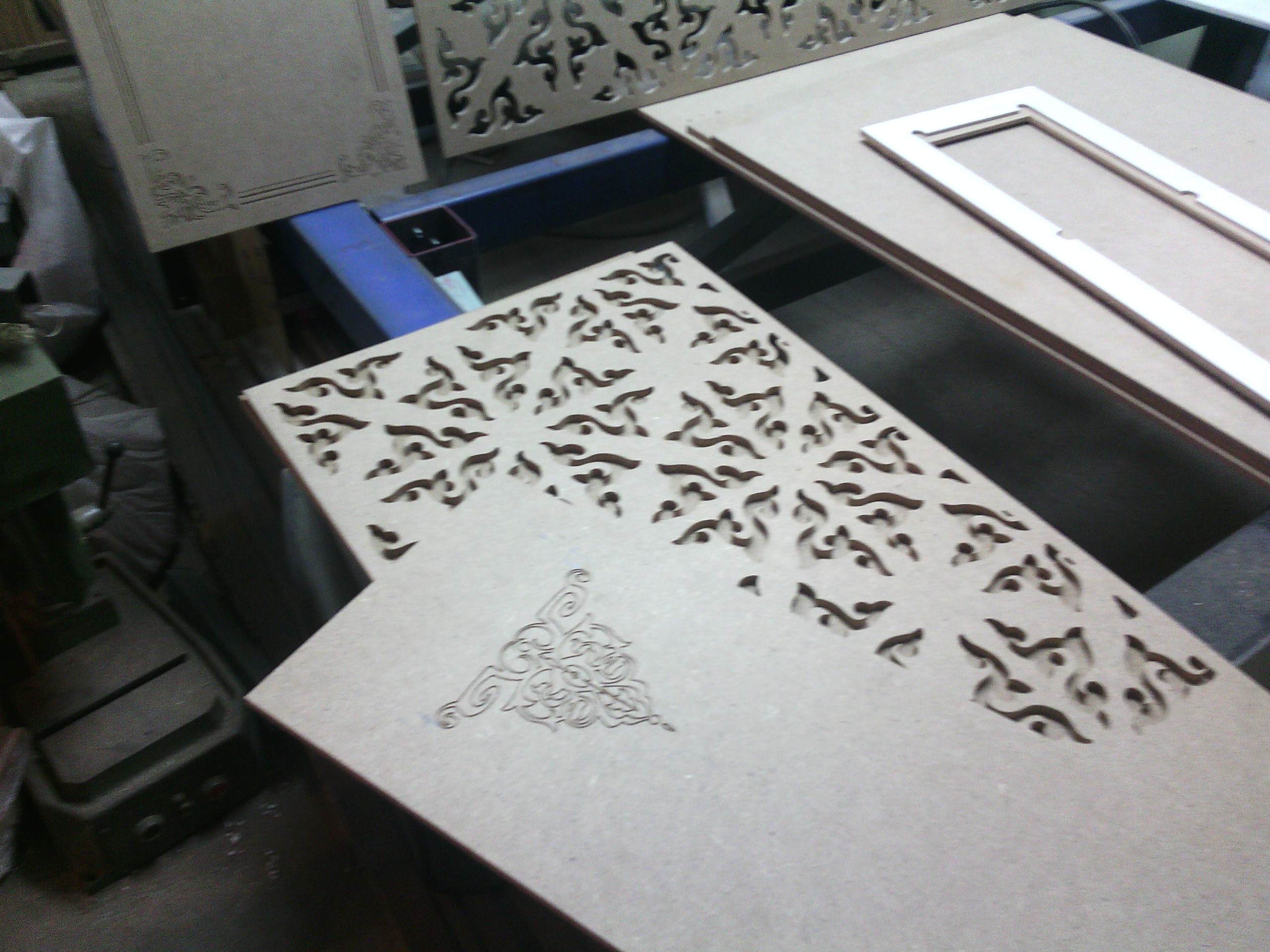

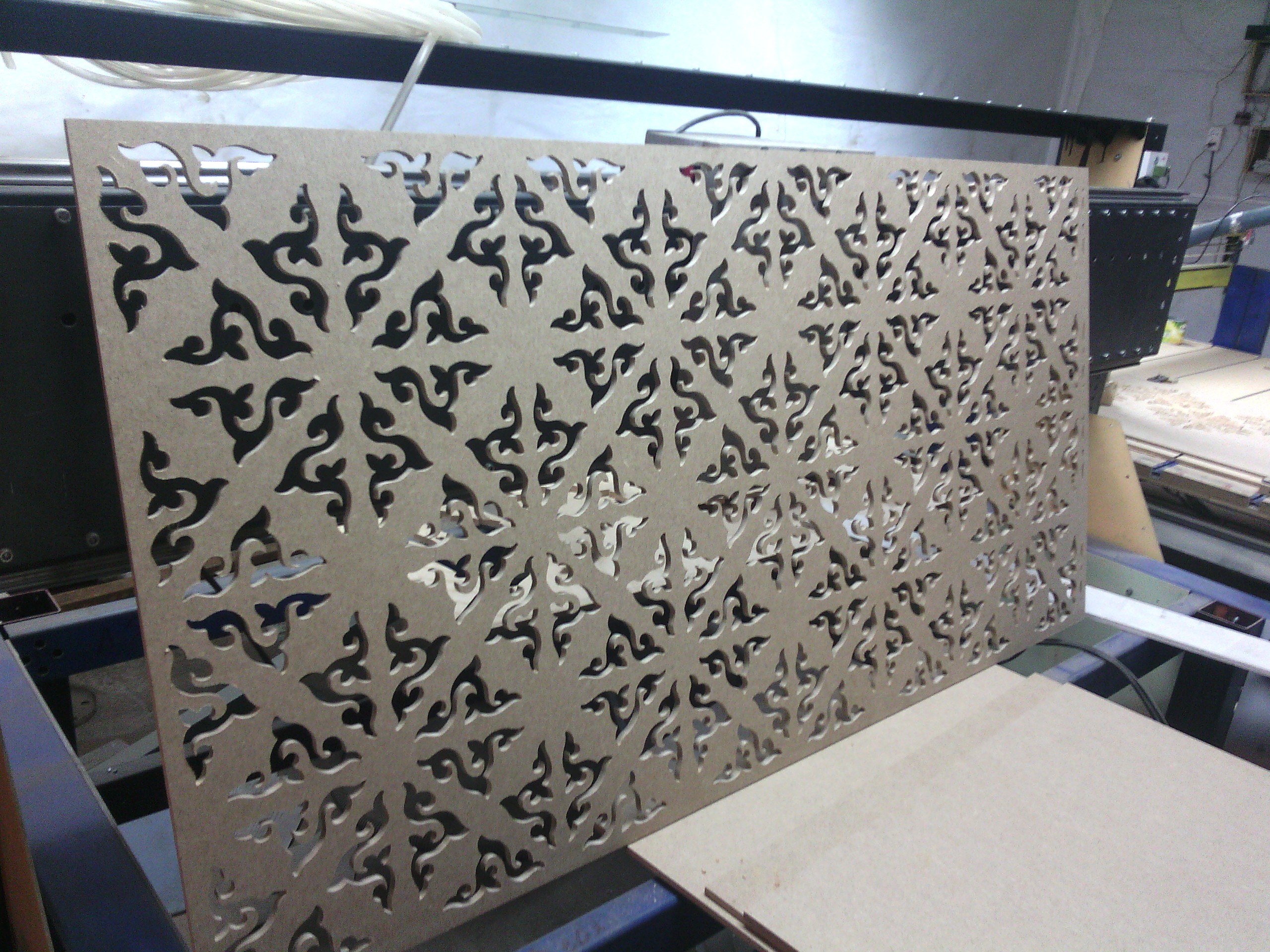

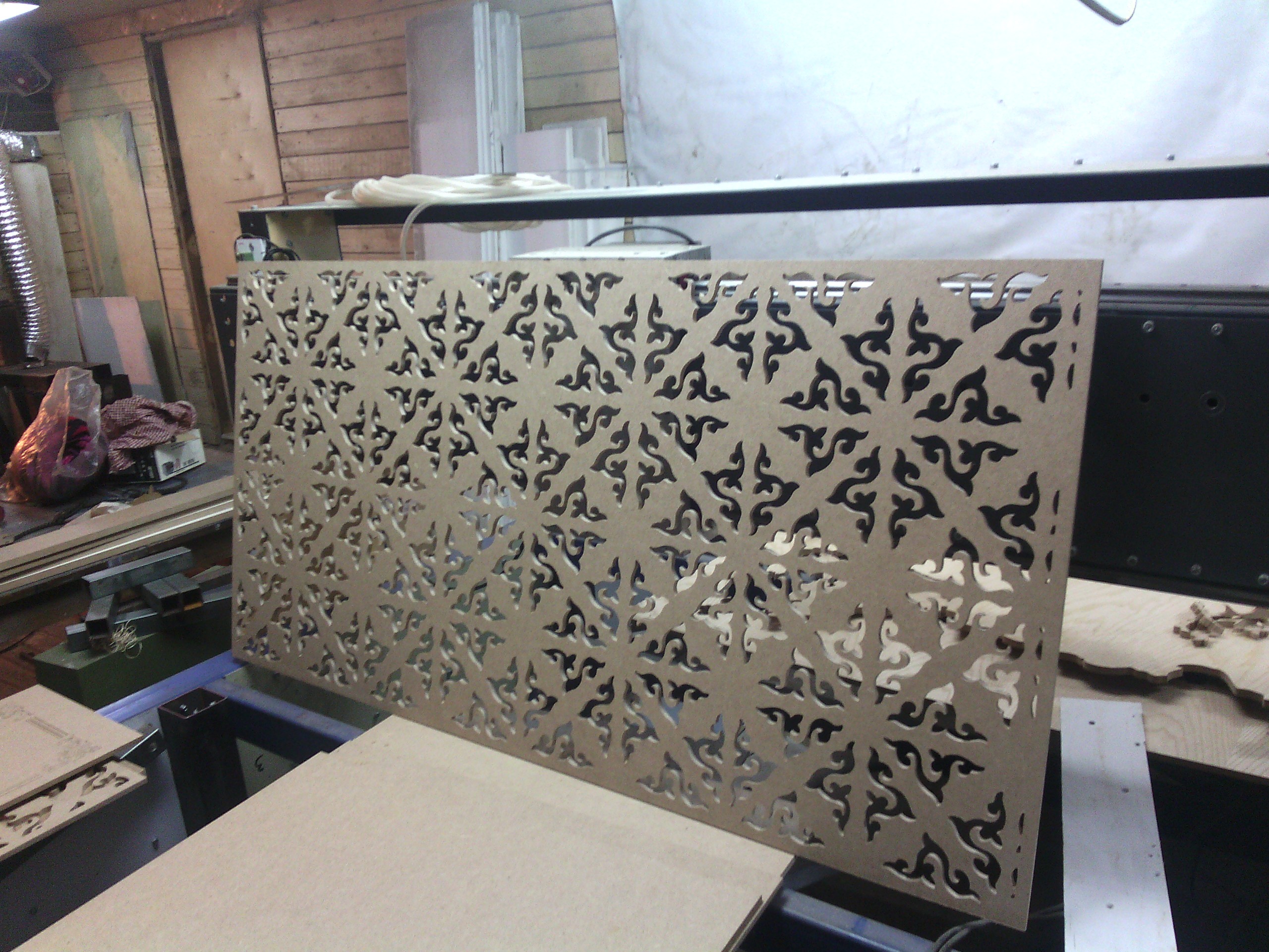

охохо. приходится работать чтоб заработать на станок .
IMG_20141202_140609.jpg (3417 просмотров) <a class='original' href='./download/file.php?id=37523&mode=view' target=_blank>Загрузить оригинал (1.21 МБ)</a>
IMG_20141202_140619.jpg (3417 просмотров) <a class='original' href='./download/file.php?id=37524&mode=view' target=_blank>Загрузить оригинал (1.07 МБ)</a>
IMG_20141202_140640.jpg (3417 просмотров) <a class='original' href='./download/file.php?id=37525&mode=view' target=_blank>Загрузить оригинал (1.2 МБ)</a>
IMG_20141202_140705.jpg (3417 просмотров) <a class='original' href='./download/file.php?id=37526&mode=view' target=_blank>Загрузить оригинал (1.15 МБ)</a>
IMG_20141202_140715.jpg (3417 просмотров) <a class='original' href='./download/file.php?id=37527&mode=view' target=_blank>Загрузить оригинал (969.84 КБ)</a>
https://www.youtube.com/watch?v=auS1LV4bhUw

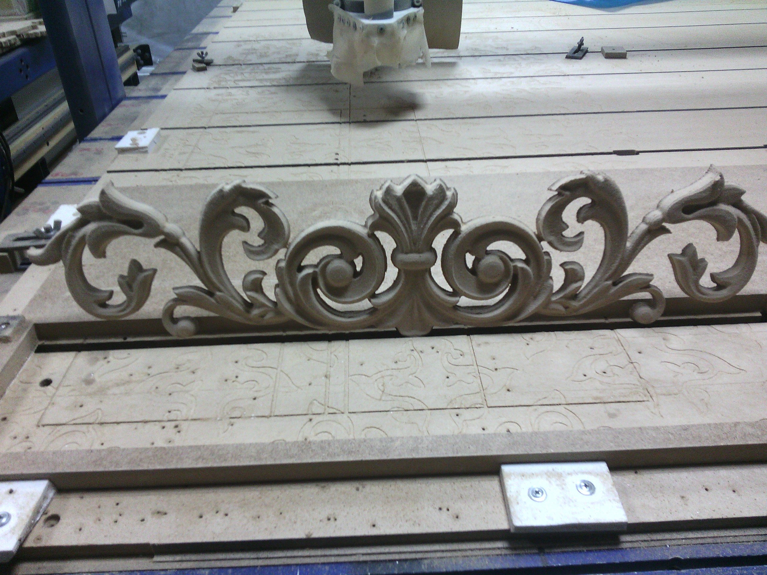

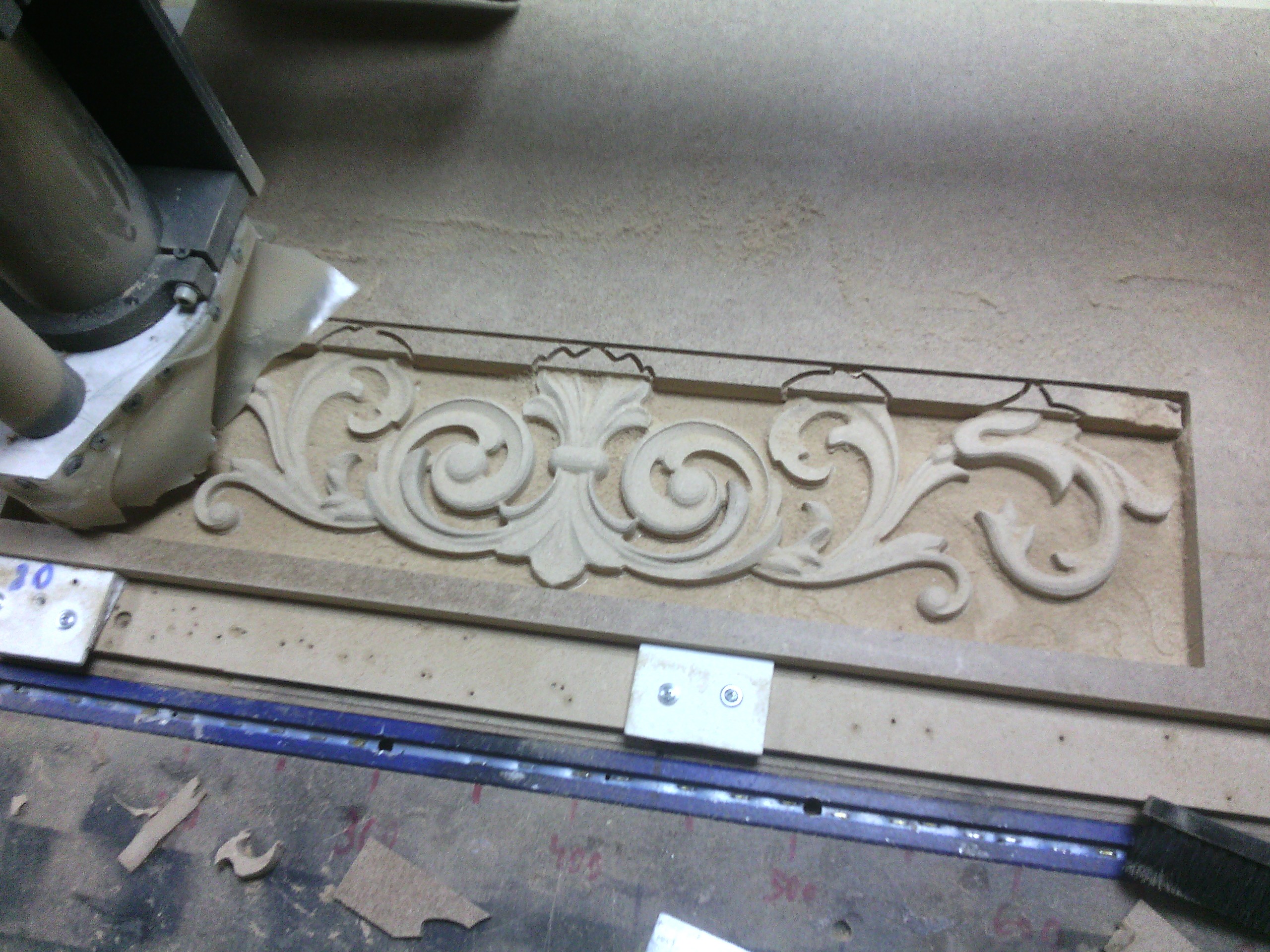

еще чуток.
IMG_20141203_003454.jpg (3390 просмотров) <a class='original' href='./download/file.php?id=37540&mode=view' target=_blank>Загрузить оригинал (1.17 МБ)</a>
IMG_20141203_003458.jpg (3390 просмотров) <a class='original' href='./download/file.php?id=37541&mode=view' target=_blank>Загрузить оригинал (1.19 МБ)</a>
IMG_20141203_005417.jpg (3390 просмотров) <a class='original' href='./download/file.php?id=37542&mode=view' target=_blank>Загрузить оригинал (1.13 МБ)</a>
IMG_20141203_020202.jpg (3390 просмотров) <a class='original' href='./download/file.php?id=37543&mode=view' target=_blank>Загрузить оригинал (1.15 МБ)</a>
IMG_20141203_021612.jpg (3390 просмотров) <a class='original' href='./download/file.php?id=37544&mode=view' target=_blank>Загрузить оригинал (1.1 МБ)</a>
IMG_20141203_021647.jpg (3390 просмотров) <a class='original' href='./download/file.php?id=37545&mode=view' target=_blank>Загрузить оригинал (1.16 МБ)</a>
