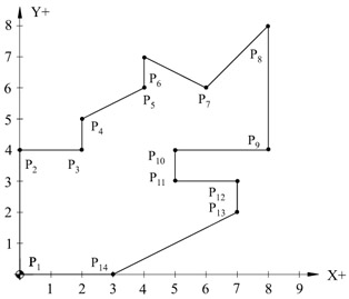

Кто подскажет как использовать абсолютные и относительные приращении на стойке fanuk 0i-td одновременно, с G кодами 90 и 91 не могу понять!
Re: программирование Fanuk токарный
какая стойка абсолютно не важно (хотя бывают исключения).
в обсолютных координатах (G90) перемещаемся относительно ноля заготовки.
в инкрементальных (G91), каждая строчка, относительно того места, где находимся
внимательно посмотри таблицу и картинку
каждая точка (Р) указана в обоих координатах
fig233_01.jpg (5849 просмотров) <a class='original' href='./download/file.php?id=36596&mode=view' target=_blank>Загрузить оригинал (19.04 КБ)</a>
P1      G90 X0 Y0     P1     G91 X0 Y0
P2      G90 X0 Y4     P2     G91 X0 Y4
P3      G90 X2 Y4     P3     G91 X2 Y0
P4      G90 X2 Y5     P4     G91 X0 Y1
P5      G90 X4 Y6     P5     G91 X2 Y1
P6      G90 X4 Y7     P6     G91 X0 Y1
P7      G90 X6 Y6     P7     G91 X2 Y-1
P8      G90 X8 Y8     P8     G91 X2 Y2
P9      G90 X8 Y4     P9     G91 X0 Y-4
P10     G90 X5 Y4     P10   G91...
