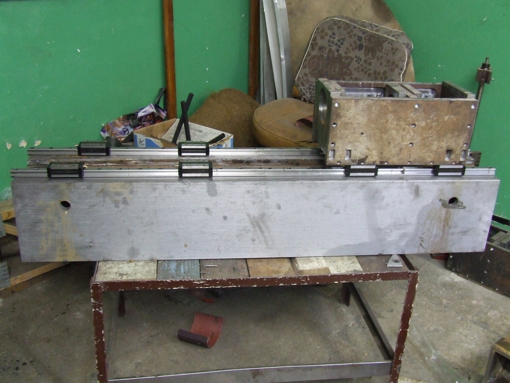

Дальше пару фото того что уже имеем
Станина (немного переборщили с жесткостью) сделано из стали 20 толщиной, потом скручено проварено и отожжена.
После была построгана но не сильно удачно будем везти на шлифовку.
DSCF7389.JPG (17041 просмотр) <a class='original' href='./download/file.php?id=3891&sid=b5c1beb3520254cd3fe1b2152ef1c44e&mode=view' target=_blank>Загрузить оригинал (225.64 КБ)</a>
Направляющие китайские проверенные (попались когдато и были установлены на штамп с чпу столом работают уже давно) решили взять той же конторы.
Называется XYLBJX Linear Guides
DSCF7392.JPG (17041 просмотр) <a class='original' href='./download/file.php?id=3892&sid=b5c1beb3520254cd3fe1b2152ef1c44e&mode=view' target=_blank>Загрузить оригинал (217.58 КБ)</a>

sysrover писал(а):Направляющие китайские проверенные (попались когдато и были установлены на штамп с чпу столом работают уже давно) решили взять той же конторы.
Re: Прутковый автомат Швейцарского типа с нуля
У направляющих какой типоразмер? Не слабоваты ли будут?
На металлообработке, на токарниках, правда достаточно больших видел направляющие на глаз около 40-50мм. И они могли быть роликовыми.
И то, что швп в воздухе висит, это только на чертеже? В реальном станке второй край закреплен? И что будет вращаться винт или гайка?
ЗЫ Наконец-то что-то серьезное на форуме собирают :D!

Направлялки 25мм, точнее рельса 25мм.
Когда приложили к деталям станка поняли что даже многовато.
По характеристикам запас у направлялок достаточный.
Они шариковые на 4 ряда и удлиненные каретки.
