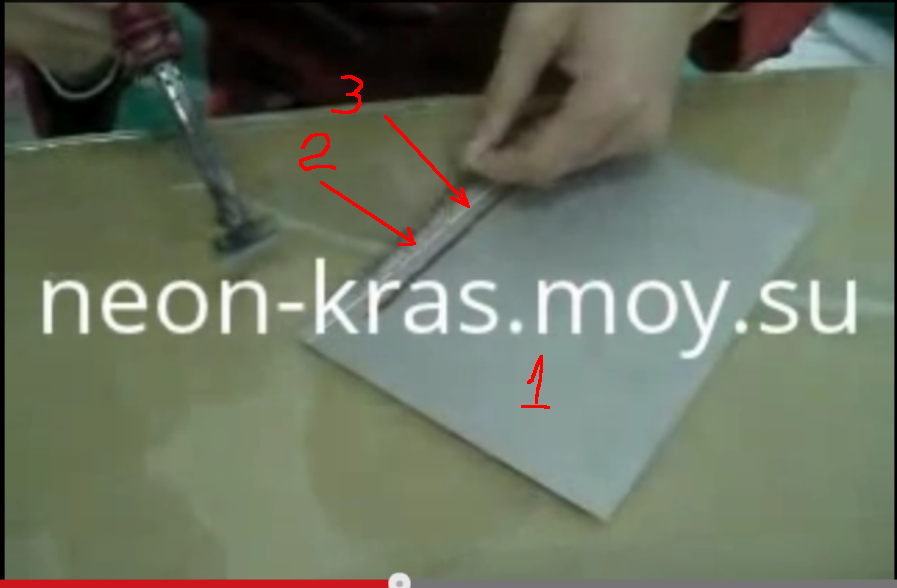

Re: Электроника
sergey27rus писал(а):клеют контакты
Сомнительно. Там не просто контакты, там один из контактов - "многослойный будерброд".
Если только бумага с одним прозрачным электродом, но у неё цена "космическая".

Вот тут что то клеит
http://www.youtube.com/watch?v=ZBDDNr5E93U
Re: Электроника
Это он клеит контакты к встроенным электродам.
Посмотри внимательно: на листе имеются оба электрода - один почти во всю площадь листа (1), а второй в виде полоски по краю (2), между ними светлая полоса (3) видна.

Сообщение sergey27rus »
Заметил, но значить резать бумагу можно наверное будет поперек этих электродов
