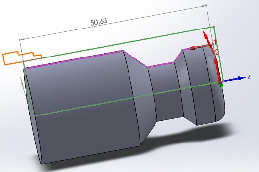

Володь, ты же чпутокаришка :) со стажем, подскажи , как бы ты делал эту детальку
В плане стратегия выборки
Как у меня или это не лучший вариант?
Сообщения: 6611
Re: Токарная обработка
nik1 писал(а):В плане стратегия выборки
да вроде правильно, единственное я удалил одну стратегию (для тех кто не открыл файл, их было две одинаковые, инструмент не меняется), и в одной стратегии сделал две цепочки
