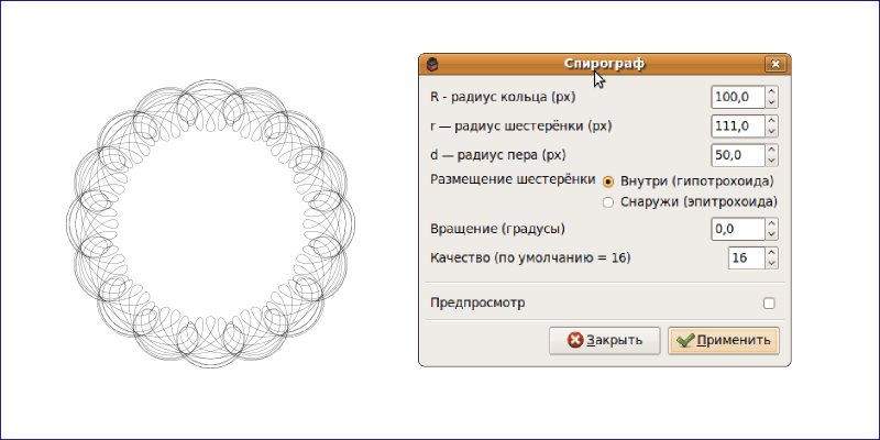

Создаем Гильош при помощи Inkscape
Для начала, создадим простенький гильош:
Заходим Расширения -> Отрисовка -> Спирограф задаем параметры и получаем следующее:
0097 gcodetools Guilloche.png (19390 просмотров) <a class='original' href='./download/file.php?id=649&mode=view' target=_blank>Загрузить оригинал (103.52 КБ)</a>
Второй способ: Расширения -> Отрисовка -> Параметрические кривые, здесь нужно помнить, что перед применением этого расширения необходимо нарисовать и выбрать прямоугольник, который будет использован как "окно для рисования" исходя из размеров прямоугольника будут заданы размеры гильоша:
Не стесняйтесь публиковать Ваши функции для красивых гильошей :).
0098 gcodetools Guilloche.png (19390 просмотров) <a class='original' href='./download/file.php?id=650&mode=view' target=_blank>Загрузить оригинал (148.97 КБ)</a>
0099 gcodetools Guilloche.png (19389 просмотров) <a class='original' href='./download/file.php?id=651&mode=view' target=_blank>Загрузить оригинал (109.11 КБ)</a>
