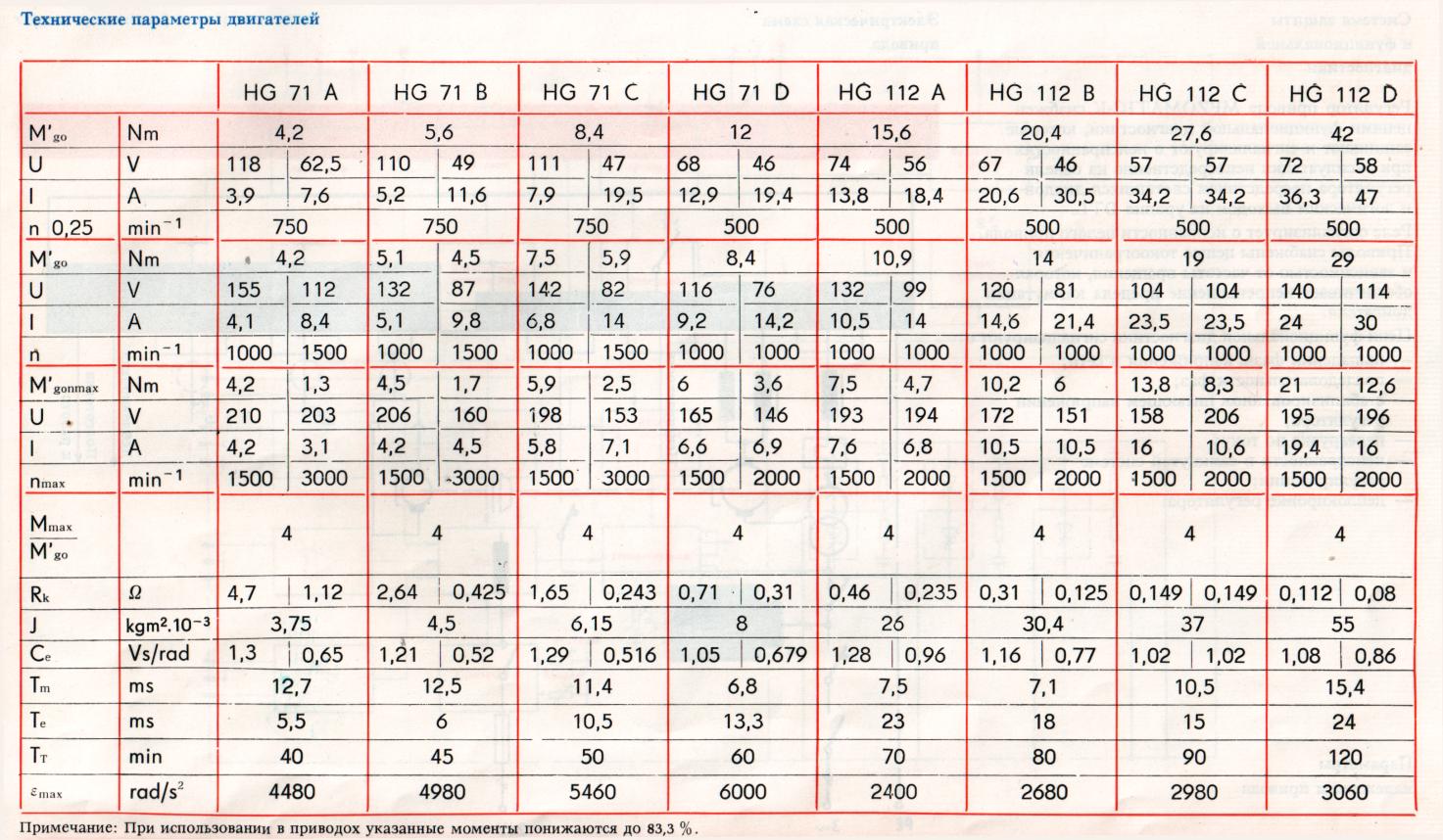

Возникла в необходимости срочно найти замену приводам на станке.
Двигатели постоянного тока MEZ-BRNO HG112C
Рассматриваю варианты не дорогие но новые, возможно б/у не прошлого века.
Буду благодарен за помощь.

чтоб точней советовать - нужен как минимум ток двигов , (напряжение),
приводные они (однозонное регулирование ) или может главного движения (двухзонное)?

nkp писал(а):чтоб точней советовать - нужен как минимум ток двигов , (напряжение),
Ток 30 А. Двигатели приводные.
Вот характеристики.
HG112C
dcmotors-czech-hg112a-3.jpg (1552 просмотра) <a class='original' href='./download/file.php?id=35370&mode=view' target=_blank>Загрузить оригинал (222.55 КБ)</a>

а транс родной остался?
зы
ток кстати - 23 А (если верить таблице)
