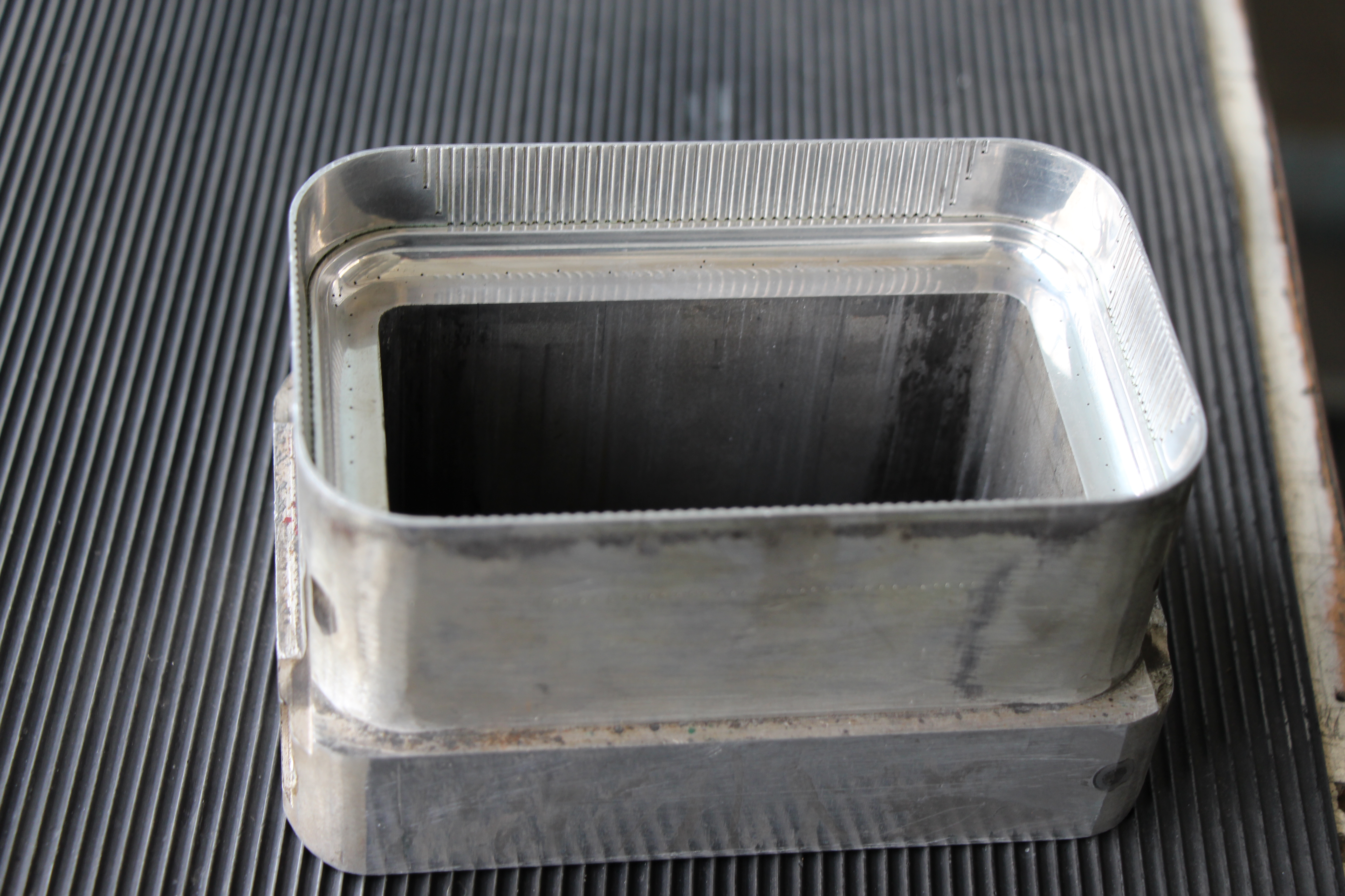

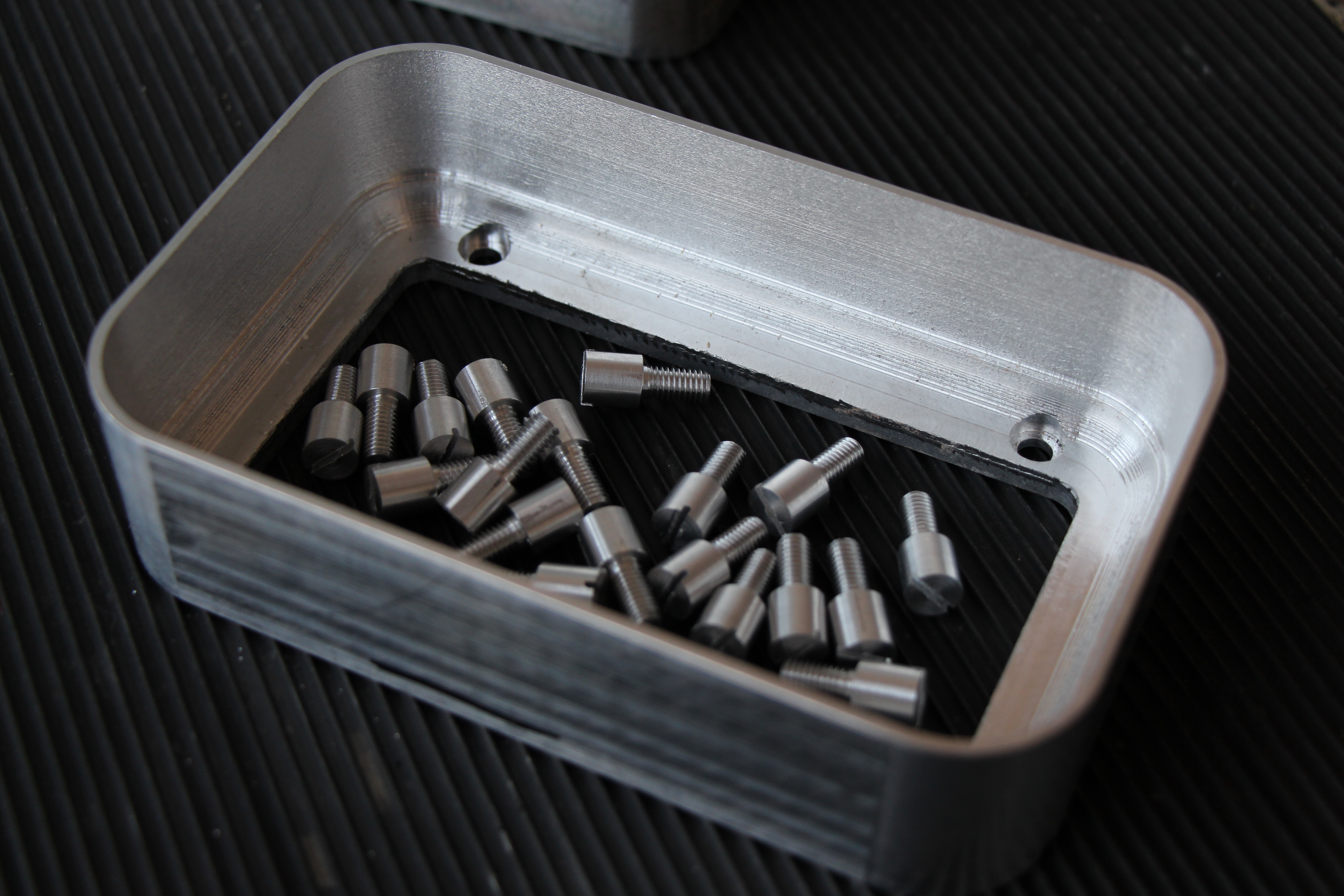

Здравствуйте, форумчане.
На сей раз пришлось модернизировать китайскую форму.
Заказчик захотел увеличить емкость лотка. Надо было опустить дно на 9 мм.
Просто углубить дно не получалось, т.к. вскрывались каналы для отвода воздуха.
Пришлось все отрезать и изготовить новую верхнюю часть. Прикрутить новый верх снизу
тоже не получилось, т.к. вскрывались каналы охлаждения. Выточил дюралевые винты, прикрутил
сверху, использую эпоксидную смолу, а потом сделал чистовую. Посмотрите, что получилось.

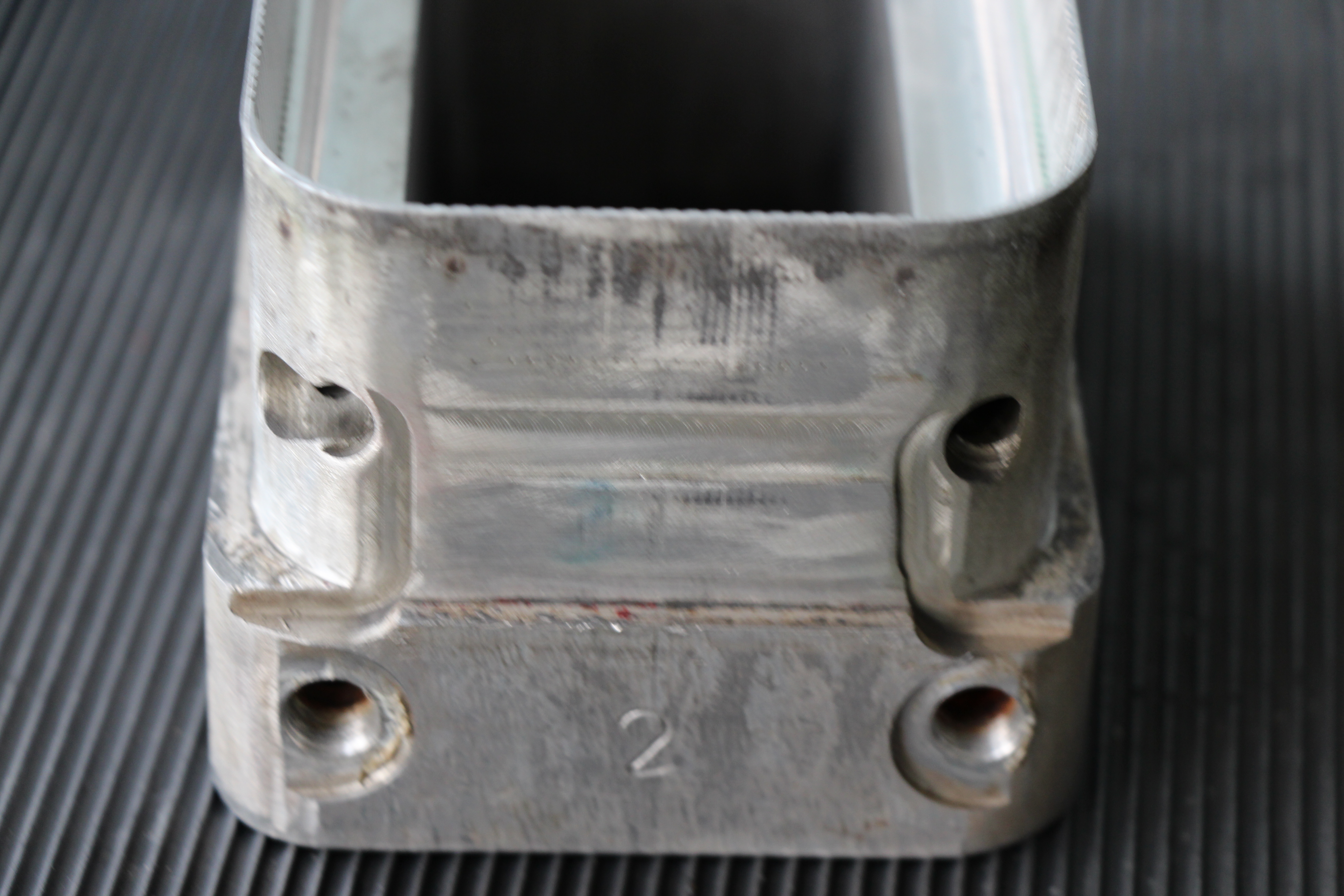

Изнанка китайских матриц просто ужасна. Все пять деталей разные, доводку делали просто напильником.
А с лица все красиво, алюминий даже с покрытием.
Результат. (3725 просмотров) <a class='original' href='./download/file.php?id=35592&mode=view' target=_blank>Загрузить оригинал (4.87 МБ)</a>

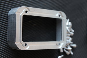

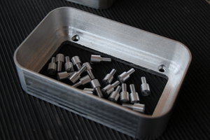

После черновой. Дюралевые винты. (3725 просмотров) <a class='original' href='./download/file.php?id=35593&mode=view' target=_blank>Загрузить оригинал (4.79 МБ)</a>

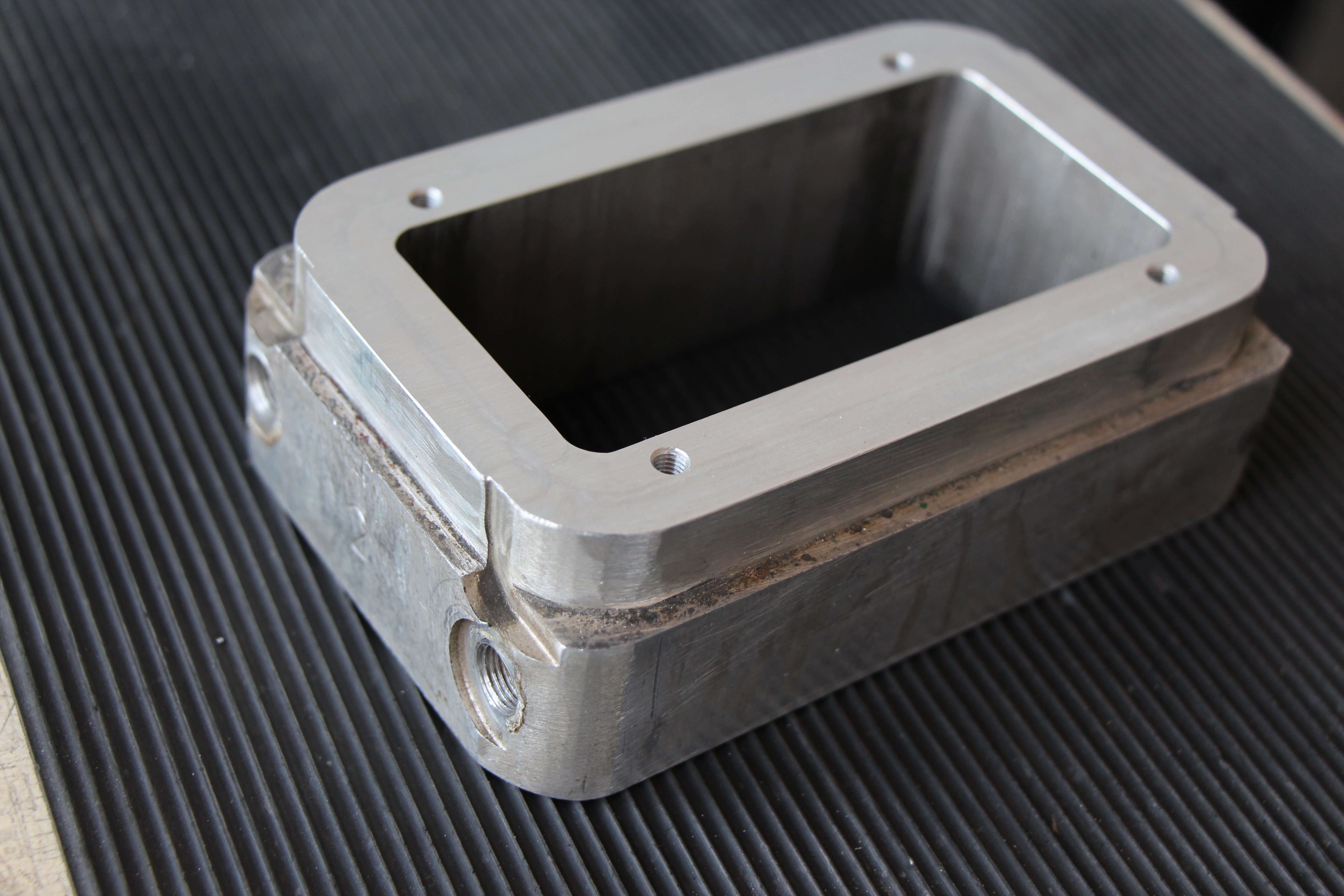

Все что осталось от китайца. (3725 просмотров) <a class='original' href='./download/file.php?id=35594&mode=view' target=_blank>Загрузить оригинал (4.91 МБ)</a>

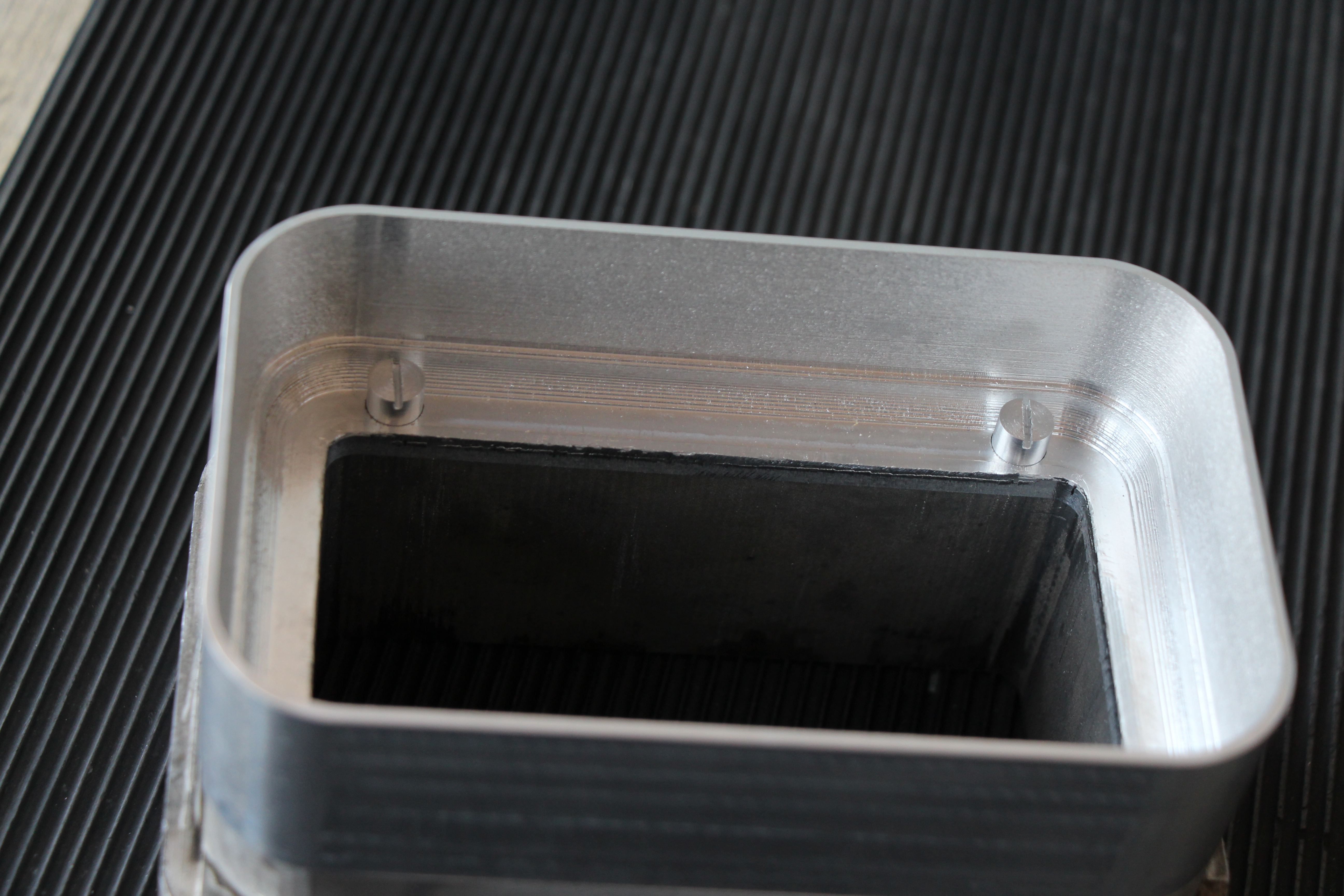

Собрана. (3725 просмотров) <a class='original' href='./download/file.php?id=35596&mode=view' target=_blank>Загрузить оригинал (5.23 МБ)</a>
Собрана.

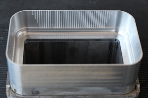

Оригинал. (3725 просмотров) <a class='original' href='./download/file.php?id=35597&mode=view' target=_blank>Загрузить оригинал (5.31 МБ)</a>
Оригинал.

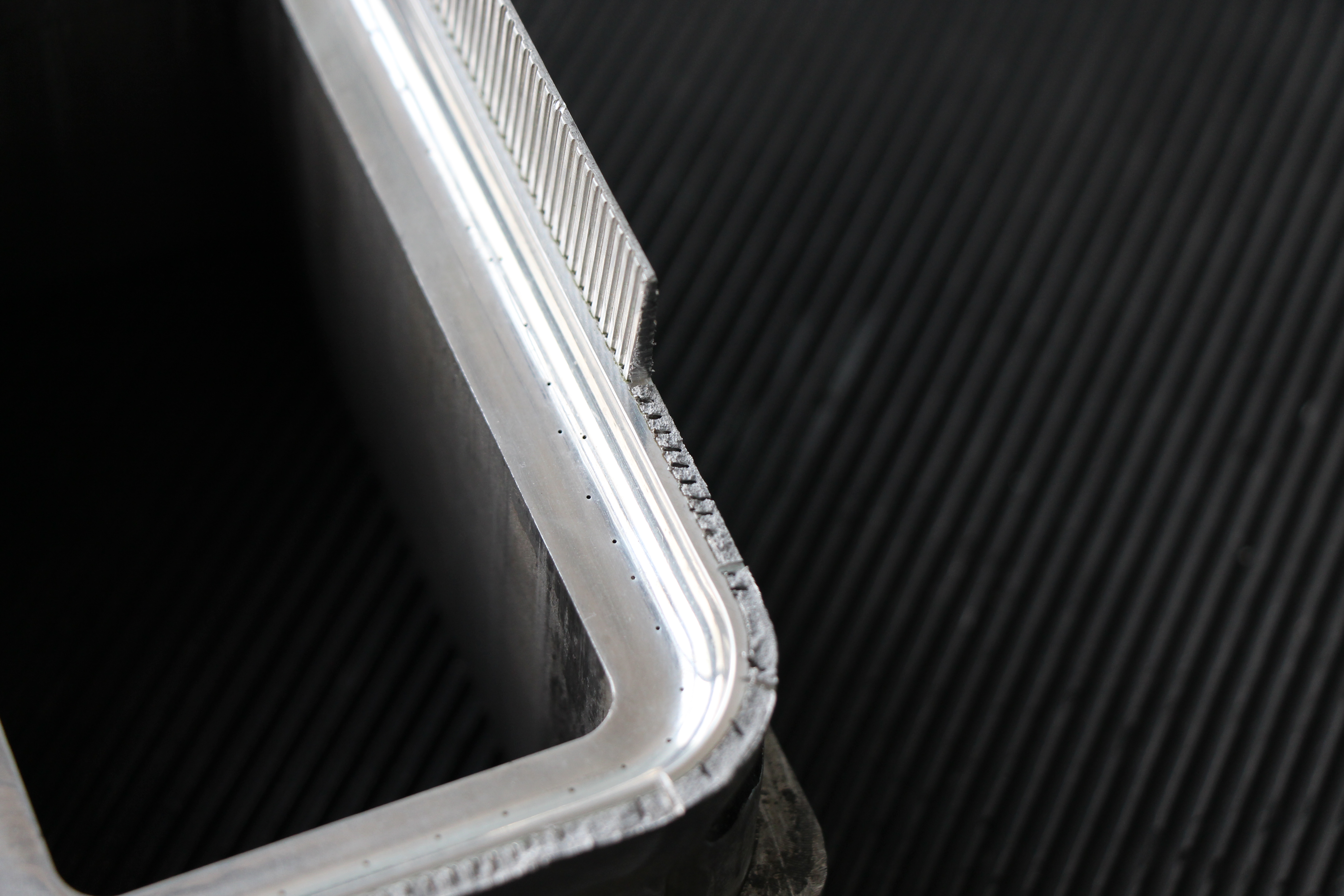

Изнанка матрицы. Два уровня каналов. (3725 просмотров) <a class='original' href='./download/file.php?id=35598&mode=view' target=_blank>Загрузить оригинал (4.95 МБ)</a>
Обломал края, чтобы меньше пилить. Видно отв. для отвода воздуха. (3725 просмотров) <a class='original' href='./download/file.php?id=35599&mode=view' target=_blank>Загрузить оригинал (3.98 МБ)</a>
