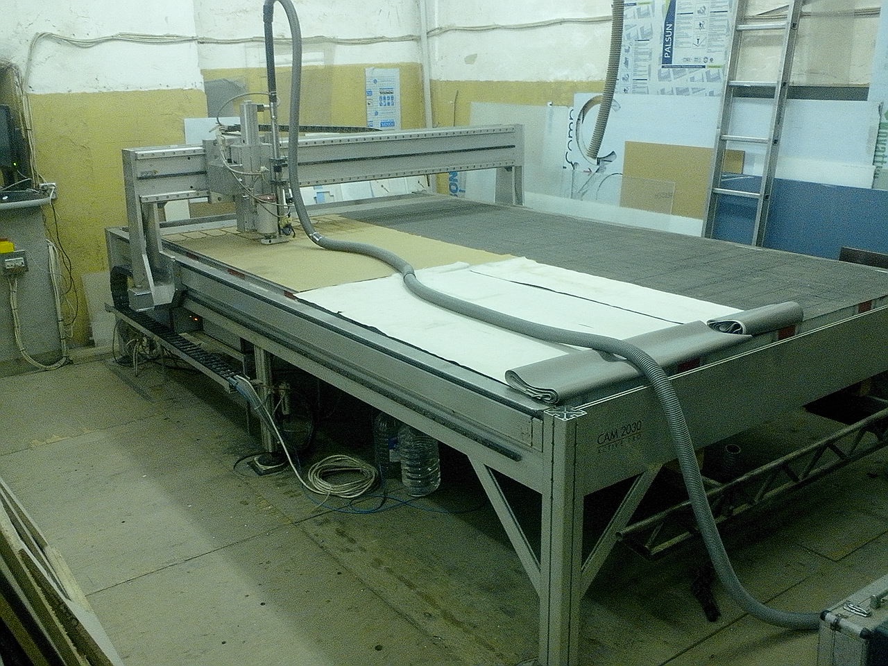

Устроился на работу в одну фирму, и там повстречал такой вот агригат. В принципе он не плохой, но работает он от макентоша, от постпроцессора кэнон. Раскрой матерьяла делает отлично, но 3д гравировку ему задать не реально. Арткамовские файлы не читает, тайповские тоже, только dfx 2d. Знаю что его, как и многие станки можно перевести на виндовс, но вот какой постпроцессор ему лучше ставить? В данный момент работает через юсб но есть вроде бы и ком-порт. Лпт порта нету (. Может кто ни будь проводил подобные манипуляции? Или может что посоветовать ? Я хочу попытаться перевести его на mach3.

Thanatoz писал(а): В данный момент работает через юсб
Вскрыть коробочку, глянуть что за контроллер стоит - от этого и плясать.

По теме: надо смотреть, какие двигатели и драйверы у станка.

Вот меня терзает вопрос - а на сайт производителя зайти не судьба? Там есть ВСЁ. Вот прям ТУТ: http://www.vhf.eu/en/cnc-milling-machines/software.html
Если буржуйский для вас в тягость - пользуйте гугл-переводчик.

Re: Станок cam2030
Сообщение Thanatoz »
Вот за сайт спасибо. Проверю его. Но толи я плохо искал толи что, ну не мог найти (
