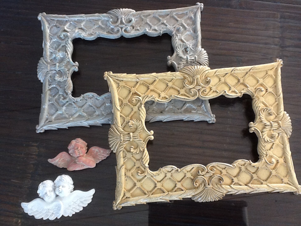

nik1 писал(а):Я то слушаю, но вы прикиньте размеры чехла , как это сделать в рукопашную?
Я не спец по выклейкам, но вариант безусловно хороший, осталось как то реализовать
А для чего надо делать на станок жесткий чехол, не проще из банерной ткани склеить - дешево и дождик не страшен.
nic1, если решишься на жесткий чехол, приезжай в гости в Одинцово, обмозгуем. Форму помогу сделать.
Полиуретаны больше годятся для декоративки, среди них есть один конструкционный в нем микрофибра. Но он не литьевой, а обмазочный. Nick, что делать собрался, какой размер, сколько штук под это и технологию надо подбирать.
image.jpg (4537 просмотров) <a class='original' href='./download/file.php?id=34276&mode=view' target=_blank>Загрузить оригинал (258.83 КБ)</a>
