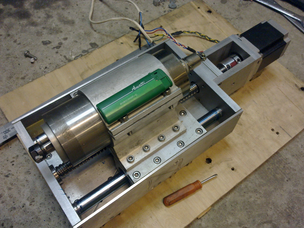

И так начну с того, что станочек нужен по быстрому, до первых морозов. Решил его сделать из того что оставалось в остатках, винты, ШД 57 типоразмера (2а, униполярные, подключены в половинку), боковины (10мм сталь) от первого пробного станка, направляйки sbr16 по осям"X","Y" и "Z" простые валы ф16мм с каретками от направляющих валов на опоре, ШВП, переходные муфты, шпинделек 800Вт цанга ER11, станок для обработки мелочевки, примерное поле обработки 375мм*540мм* "Z"рабочий ход 90мм
И так, то что успел сделать с начала октября, и времени по 2 часа иногда по 3 (выходной)
P.S. Залил "скучное" видео как оська катается, может кому пригодится.

Интересно решение по креплению для шпинделя. Только вот вопрос - откуда вы знаете, что направляющие на креплении соосны с осью отверстия под шпиндель?
sergey27rus
Сообщения: 1129
Репутация: 730
Re: "Z"orro станочек побыстрому
Сообщение sergey27rus »
megagad писал(а):Только вот вопрос - откуда вы знаете, что направляющие на креплении соосны с осью отверстия под шпиндель?
100% гарантиии соосности нет, но все детали, все отверстия фрезеровались на станке пусть хоть и хоббийном, но точнее чем руками, центровочные пазы, играют роль, больше на прокручивания шпинделя или сдвига, а если что, то можно расслабить каретки и отъюстировать положение самой пластины, после сборки всего станка обязательно проверю на соосность. В любом случае юстировать и подгонять станок целиком.

А откуда такое крепление на шпиндель? Очень похоже на ал профиль...
sergey27rus
Сообщения: 1129
Репутация: 730
Покупной, да крепление экструдированный алюминиевый профиль, ровнее чем литой, да и полегче.

А движки на сколько ньютонометров?
sergey27rus
Сообщения: 1129
Репутация: 730
~1.176798Н·м

Сергей, а шаговики какого типоразмера, а то по фото не понятно?
sergey27rus
Сообщения: 1129
Репутация: 730
Predator писал(а):Сергей, а шаговики какого типоразмера, а то по фото не понятно?
Нема23 или 57*76
Ставил на пробу 2а униполярные,срывается, сегодня воткнул такого же типоразмера только 3а биполярные.
