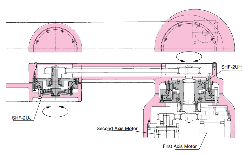

Вот и схемка есть для такой руки
xjcH2uC[1].png (2848 просмотров) <a class='original' href='./download/file.php?id=34829&mode=view' target=_blank>Загрузить оригинал (107.01 КБ)</a>
На Mach3 не получится, зато LinuxCNC отлично подойдет.

PKM писал(а): На Mach3 не получится, зато LinuxCNC отлично подойдет.
Непонятно!
Выше написанно что и мач можно)
Кому верить? :thinking:

Сообщение PKM »
Скажем так, на Mach3 это если и возможно, то будет сильно через задницу :)
Через формулы вряд ли получится. Конвертор G-кода - сколько раз я уже читал, что "можно сделать", но ни разу не видел :)
Зато есть LinuxCNC, который подобные устройства поддерживает без всяких конвертеров. Например, см. первую и третью медальки у меня.

alex-vld писал(а):вы так неудачно шутите?? зашел на линукс снс орг, я так поиял, нужно машину с линуксом где то взять, чтоб прогу эту стартануть.
у меня на станочных компах стоит ХР.... чтоб ставить что то иное, нужно однозначно знать, что там эти функции есть,
буду благодарен за скриншоты этой проги именно в работе с двух координатной рукой, такой конструкции как у меня
Есть така штука LiveCD. Втыкается в CD-ROM, перезагружается комп, загружается с СД и можно посмотреть что такое LCNC без установки ;) На форуме есть тема как ставить ЕМС2, было бы желание найти ;)

интересно, как там алгоритм реализован по углам? я сегодня пару часов в солиде гонял отрезки, смотрел как углы меняются, по идее, должны задаваться растояния по центрам плечей, шаги на градус и точка установа центра первого плеча

alex-vld писал(а):интересно, как там алгоритм реализован по углам?
Есть исходники, можно посмотреть...
http://psha.org.ru/cgit/psha/emc2.git/p ... carakins.c
о, так и зачем тогда этот снс ? сейчас на перле конвертик напишу, для перелопачивания г кода и в мач , алгоритм уже есть

PKM писал(а):Конвертик... ну-ну.
Придется для каждого положения детали на столе код лопатить заново.
не понял проблемы ? материал листовой, в любом случае по углу ориентируется
