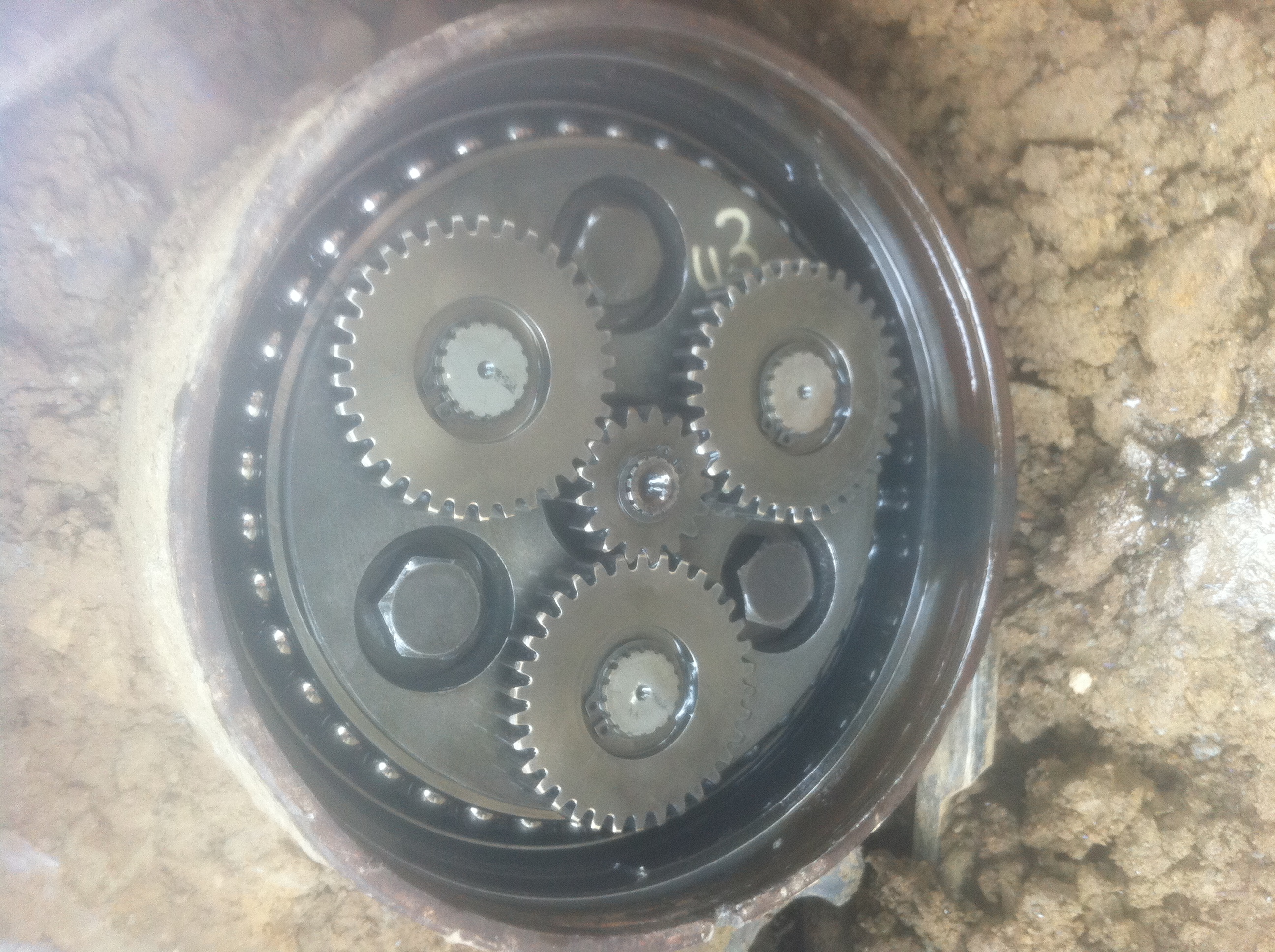

в крайнем случае у меня останется пара неплохих поворотных осей ;)
все забываю спросить, что есть волновой редуктор ?
это оно ??

Re: новые вопросы на третьем станке ;)
Волновой это фактически безлюфтовый редуктор, отличная штука :good:

Сообщение alex-vld »
nik1 писал(а):Волновой это фактически безлюфтовый редуктор, отличная штука :good:
красивые картинки, по моему то, что я скинул, это оно и есть!
только по настоящему, в металле и немножко в разобранном виде...
кстати не такой уж и дефицит и дороговизна :)
