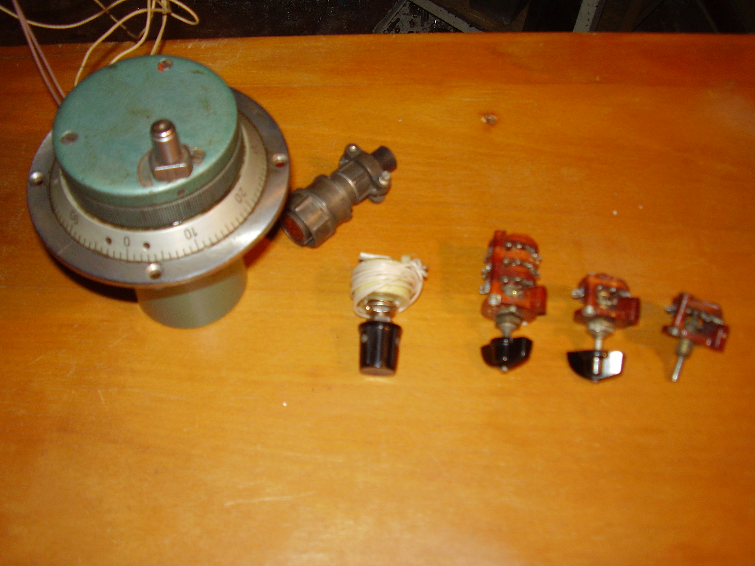

Есть старое советское барахло. Хочу на базе него сделать пульт MPG.
Перечень:
- энкодер с трещеткой - ВЕ178А5-1
- галетный переключатель 3 позиции
- галетный переключатель 5 позиций
- потенциометр 4.7 кОм.
Начну делать, а проблемы буду выносить в этой теме.
