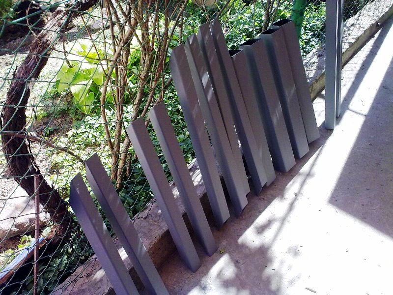

Re: ЧПУ станок 2500х1500х250.
Доварил главные балки, погрунтовал. Начал варить стойки.

- Predator
- Мастер
- Сообщения: 8854
- Зарегистрирован: 18 июл 2013, 18:26
- Репутация: 2531
- Контактная информация:
Мне показалось или труба сварная? Шов какой-то продольный присутствует
- Romanych
- Мастер
- Сообщения: 454
- Зарегистрирован: 26 авг 2014, 17:34
- Репутация: 270
- Настоящее имя: Роман
- Откуда: Симферополь
Да, по типоразмерам 120х120х5 и 80х40 - трубы сварные. Остальные бесшовные. Других вариантов тут не найти!

- Predator
- Мастер
- Сообщения: 8854
- Репутация: 2531
Не есть хорошо, но за неимением лучшего...Romanych писал(а):Других вариантов тут не найти!
Romanych, Кстати, сколько у тебя солид вес станины показал?
Я тут из 150х150х10 проектирую, вес уже 1600++ кг, а еще не всё на станине доделано
- Romanych
- Мастер
- Сообщения: 454
- Репутация: 270
У меня масса 300 кг с копейками! Главные балки 120х120х5, ноги 80х80х4, поперечные балки 100х50х4, укосины 50х50х3. Но возможно вес еще уйдет в большую сторону... Возможно добавятся укосины.
В деталях указан материал, проверьте, правильно ли прописана плотность.

- Predator
- Мастер
- Сообщения: 8854
- Репутация: 2531
Romanych писал(а):У меня масса 300 кг с копейками
Разница заметнаPredator писал(а): вес уже 1600++ кг
Хотел еще трубы полимербетоном внутри залить, но думаю это уже лишнее будет и станок совсем не подъёмный
Я тоже над этим размышляю... Но пока подготавливаю детали, варю сборочки для обработки... на этой или следующей неделе должна приехать балка.пока будет время как раз получу стекло на солнечные панели - надо сделать комплект из 8 шт.
P.S. Кстати по трубам - это у нас самые толстостенные. Больше чем 120х120х5 тут не найти! на всех базах тягают только тонкостенные. они вообще под такое дело не годяЦЦо!

- Predator
- Мастер
- Сообщения: 8854
- Репутация: 2531
Плохо, а если под заказ, тжене притянут?Romanych писал(а):Больше чем 120х120х5 тут не найти!
Вот именно, что не годятся, я выбрал стенку 10 мм и Ст.10 ибо Ст.3 тоже не годится для таких дел.Romanych писал(а):на всех базах тягают только тонкостенные. они вообще под такое дело не годяЦЦо!
- Romanych
- Мастер
- Сообщения: 454
- Репутация: 270
Под заказ - ну вроде обещают. Но за каКчество они не ручаются! То есть привезут гнутую или крученную - и делай с ней что хочешь!
