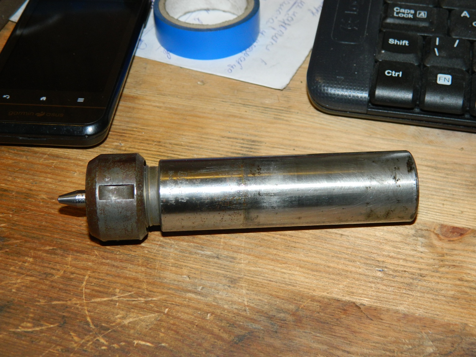

Оторвал на ебее шикарный шпиндель - Perske KRSV 51.14-2D, немец, double bearing, гидропатрон (как солидно звучит! :hehehe: ). Один минус - патрон на 25 мм. И ценник на цангу в районе 200$. Уверен, должен быть какой-нибудь более бюджетный способ с ним совладать. Сам, кроме iscar multimaster, что-то пока ничего не нахожу.

О, нашел^^ Если кому интересно - http://www.fwt-gmbh.de/en/Clamping-syst ... 100mm.html

Покопался на сайте - провонял китаем :?

А это не такая ?
я её под гравировку приспособил , подпружинил в оправке и не затягиваю
оправка.JPG (3109 просмотров) <a class='original' href='./download/file.php?id=34695&mode=view' target=_blank>Загрузить оригинал (805.24 КБ)</a>

Да, выглядит похоже. Девайс называется straight shank collet, в изобилии присутствует на ебей (большей частью китай). Я остановился на вот этом - http://www.techniksusa.com/metal/erstsh.htm

В нем цанги редкие .
