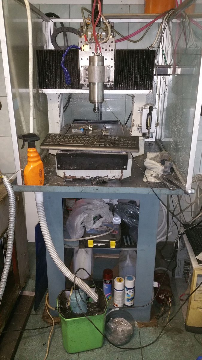

Продам свой чугунный портальный чпу фрезер 300х400
Как бы особо сказки рассказывать не буду, поэтому:
Предлагается к продаже чпу портальный фрезер, настольный, полностью чугунный.
Делали для себя, в эксплуатации с 2015 года. Работой не особо загружен. Без напрягов грызет чугун, алюминий, сталь (ст40 и 40х). Естественно всякий мягкий материал.
Рабочее поле 300х400, высота подъема шпинделя 200мм + 40мм
Шпиндель 2.2kw (пару месяцев назад поменяли подшипники, fag), водяное охлаждение. На этом станке 'скатали' один комплект подшипников.
Частотник delta
Рельсы TBI каретки TBI TRH20
Швп TBI 1605, 2 катаных, один шлифованный. (про винты обманул, думал что 2005, пошел померил оказались 1605)!!!!!!!!
Движки xyz шаговые nema23 3A, 1.8 Nm, драйверы к ним 556 серии
Ручная механическая система смазки всех трущихся пар и соединений, ручку надавил, смазка по трубочкам пошла.
Сож, обычный мотор из ведра + распылитель
Охлаждение еще проще, насос + ведро + антифриз (красный)
Система управления K-FLOP + step/dir + kanalog
Точность при начале эксплуатации была 5-8 соток. Сейчас около десятки.
Фрезы в шпиндель зажимаются до 12 мм er20
Все подключено на 220в
Режимы по чугуну: скорость шпинделя 7000, заглубление 5мм, съем на сторону 0.4мм, скорость перемещения 500-600мм/мин, фреза кукуруза 6мм (коричневое покрытие HR65)
по стали : скорость шпинделя 5000-6000, заглубление 2мм, съем на сторону 0.2мм, скорость перемещения 500мм/мин
по пластику: скорость шпинделя от 12000-18000, заглубление 10мм, съем на толщину фрезы, скорость перемещения 1000-1800мм/мин
Фрезеровали на нем все: фанеру, пластик, капролон, фторопласт, воск (делали восковки с помощю 4 оси), текстолит (печатные платы), карболит, люминий разный, цветнину разную, чугун серый, сталь разную (вплоть до 40х каленой).
На пальцах, жесткость станка такая, что при наезде фрезой 12мм на тиски фрезу ломает как спичку, после даем команду ехать в '0' обработки и продолжаем без ступеньки дальше.
Все детали станка цельный литой чугун, только опоры под двигатели алюминиевые.
