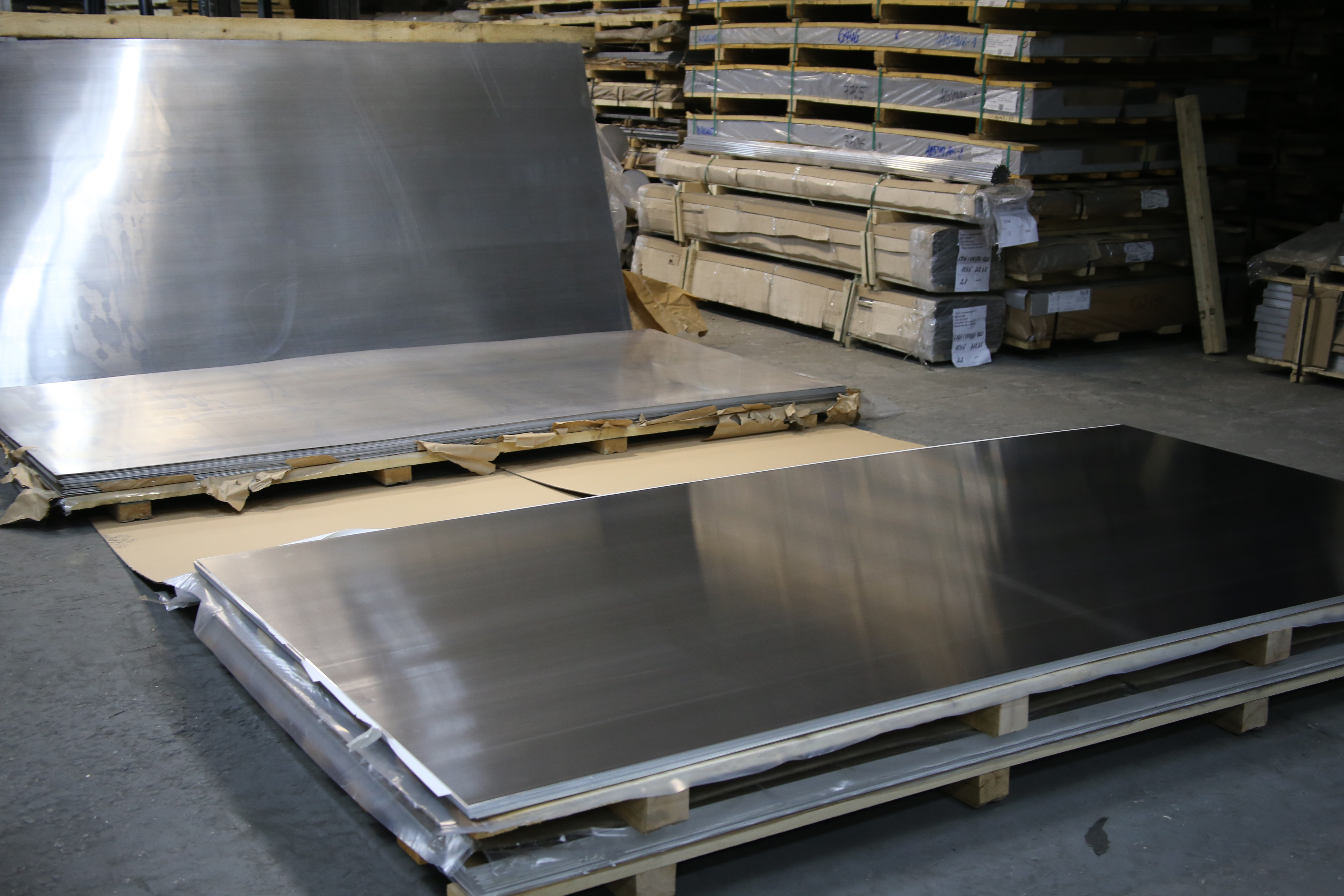

Листы новые, матовые с белёсыми разводами и волнистые--производство КУМЗ, г. Каменск-Уральский, Россия, марка АМГ2М, соответствуют ГОСТу. Блестящие, ровные--это сербские. Толщина =2мм и там и там.
Благодаря сербам, российские производители умерили свою жадность, несильно повышали цены с 2009 года, а в 2013 вообще грандиозно понизили. Но только не на АМГ6 и 1561, т.к. сербы такой не поставляют в Россию.

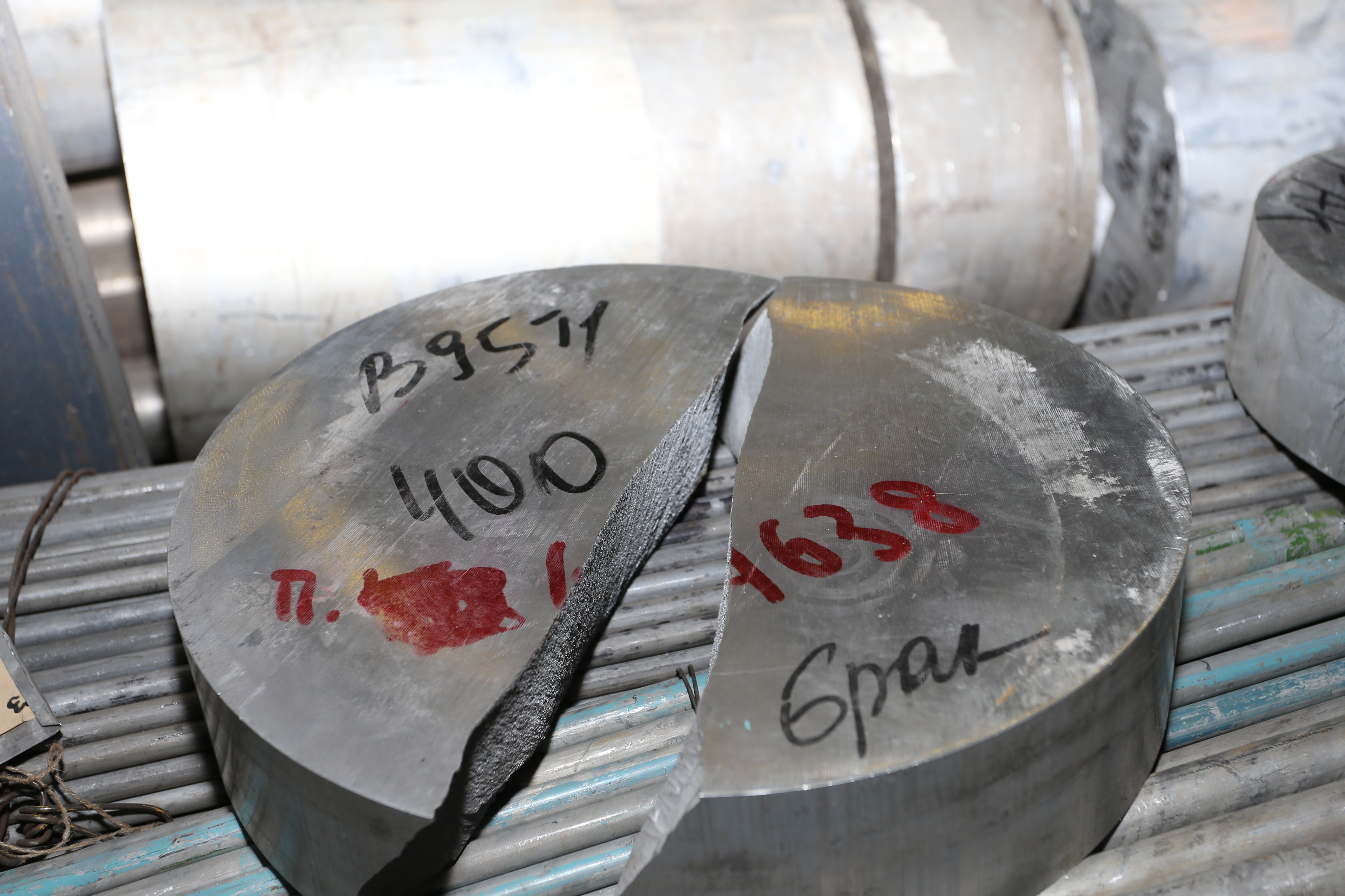

На фото прутков представлен характерный дефект, внутренняя трещина, из-за напряжений после закалки. Если кто-то скажет, что более Ф100 мм закалку Т (Т1) ГОСТ21488-97 не предусматривает, то почитайте данный ГОСТ сами. Причём прутки прошли контроль АТП. Трещины появлялись только при отрезке! Производитель АЛКОА-СМЗ. Бодаемся, кстати уже год, чтобы заменили.
На средних и малых диаметрах такие трещины редкость. Ф500- Д16Т и В95Т1 с трещинами полно валяется на складе. На дату написания, 07/10/2014г. Модераторы! Указание на производителей необходимо, т.к. это не сведение счётов с конкурентами, а желание показать, что бывает, и что всем им на это плевать.
На фото Д19Т =200мм (Д19Т материал типа Д16Т, только чуть лучше) с характерной трещиной, обошлось, дефект пришёлся на припуск.
При этом статистика:
Прутки с Т Ф400-Ф500 трещины 10-30%
Плиты с Т =12-150мм не встречается (в теле плит)
Плиты с Т =155-200мм встречается (в теле плит) 1-3%, при этом брак локальный.
Авиационные плиты ( типа алюмека и пр.) Д16ЧТ, Д19ЧТ, В95ПЧТ..., В95ОЧТ..., 7075Т7351, 7075Т651, 7475Т7351-- мы не встречали дефектов после резки (они вообще изначально делаются из чистого сырья, дегазированы, карты УЗК и их не ведёт).

На переднем плане сербский лист, на дальнем--КУМЗовский, г. Каменск-Уральский, Россия. Снимок делался в присутствии представителей данного отечественного завода. (14454 просмотра) <a class='original' href='./download/file.php?id=34511&mode=view' target=_blank>Загрузить оригинал (7.06 МБ)</a>
КУМЗовский лист АМГ2М, г. Каменск-Уральский, Россия. Снимок делался в присутствии представителей данного отечественного завода. (14454 просмотра) <a class='original' href='./download/file.php?id=34513&mode=view' target=_blank>Загрузить оригинал (6.47 МБ)</a>

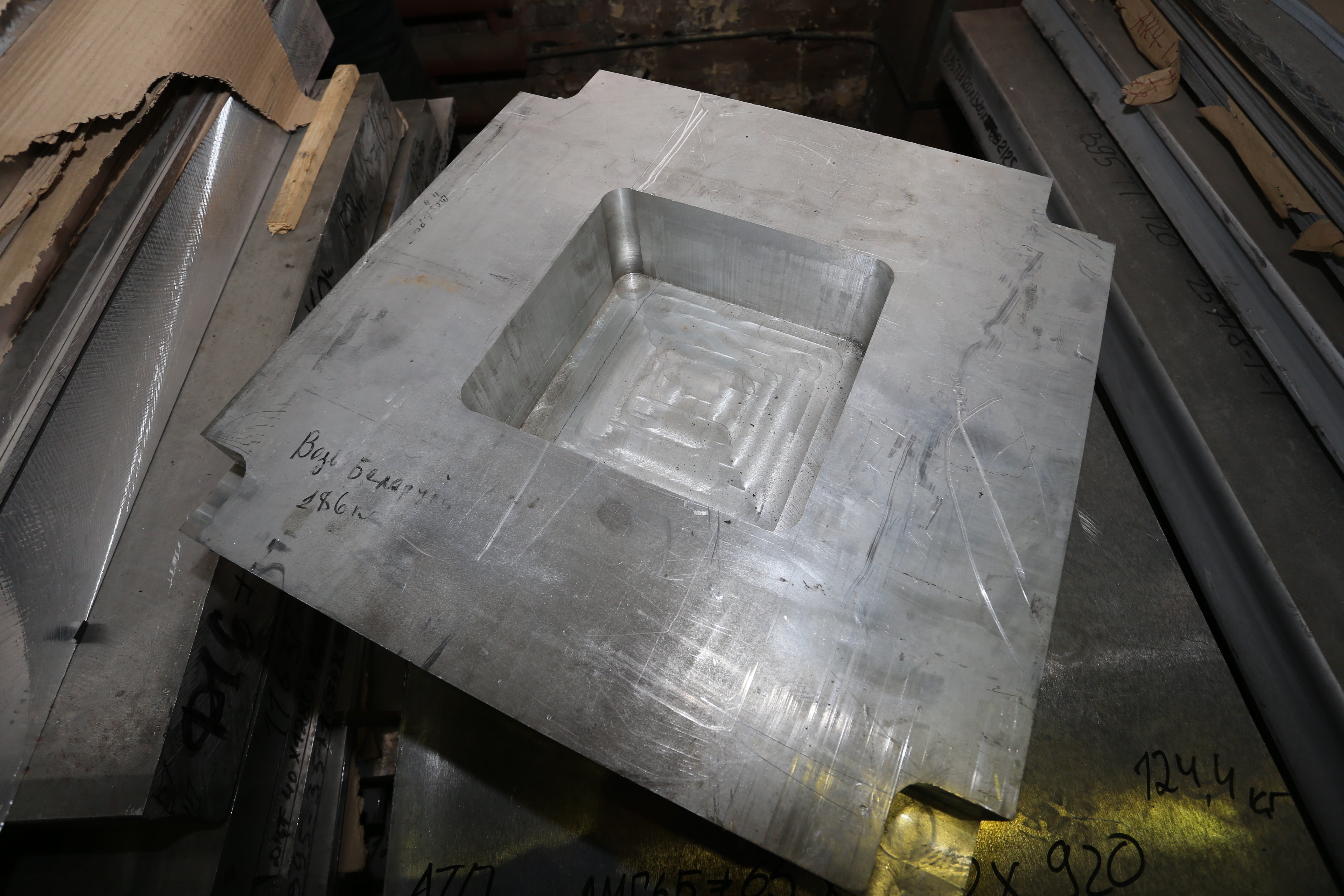

Плита Д16Б =25мм (с плакировкой), в левом верхнем углу видна часть клейма. Т.е. даже клеймо халтурно ставят. (14454 просмотра) <a class='original' href='./download/file.php?id=34515&mode=view' target=_blank>Загрузить оригинал (7.98 МБ)</a>

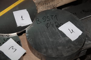

Пруток В95Т1 Ф420 мм, с АТП. пр-во АЛКОА-СМЗ,  заготовки треснули при резке (14454 просмотра) <a class='original' href='./download/file.php?id=34517&mode=view' target=_blank>Загрузить оригинал (6.21 МБ)</a>
Пруток В95Т1 Ф420 мм, с АТП. пр-во АЛКОА-СМЗ,  заготовки треснули при резке (14454 просмотра) <a class='original' href='./download/file.php?id=34529&mode=view' target=_blank>Загрузить оригинал (6.15 МБ)</a>
Пруток В95Т1 Ф420 мм, с АТП. пр-во АЛКОА-СМЗ,  заготовки треснули при резке (14454 просмотра) <a class='original' href='./download/file.php?id=34530&mode=view' target=_blank>Загрузить оригинал (6.43 МБ)</a>
Пруток В95Т1 Ф420 мм, с АТП. пр-во АЛКОА-СМЗ,  таблетки треснули при резке (14454 просмотра) <a class='original' href='./download/file.php?id=34531&mode=view' target=_blank>Загрузить оригинал (5.63 МБ)</a>

Пруток Д16Т Ф500 мм, с АТП. Пр-во АЛКОА-СМЗ,  таблетка треснула при резке (14454 просмотра) <a class='original' href='./download/file.php?id=34548&mode=view' target=_blank>Загрузить оригинал (4.02 МБ)</a>

"таблетки" красивые, особенно радует удивление наличия трещины в них. Ведь по срезу видно, что люминь вгоняли в трубу, поэтому в середине ожидаемо возникнет каверна. Вопрос только в том - почему люминь вгоняют в трубу?

Leonid Vs писал(а):Листы новые, матовые с белёсыми разводами и волнистые--производство КУМЗ, г. Каменск-Уральский
КУМЗ это капец! В прочем в Каменске почти все заводы такие, почти загнувшиеся...

megagad писал(а):"таблетки" красивые, особенно радует удивление наличия трещины в них. Ведь по срезу видно, что люминь вгоняли в трубу, поэтому в середине ожидаемо возникнет каверна. Вопрос только в том - почему люминь вгоняют в трубу?
Правильнее сказать: прессуют (редуцируют) через матрицу/фильеру. Мне больше нравится на русском языке. Для получения Ф420-Ф500 слиток должен быть раза в паолтора-два больше. Если бы была каверна, она была бы вытянута вдоль волокна. Эти проблемы возникают из-за внутренних напряжений.
Leonid Vs писал(а):а фото прутков представлен характерный дефект, внутренняя трещина, из-за напряжений после закалки.
Ведь когда ставишь на пилу трещин нет. Во время резки слышен очень громкий, как микровзыв, щелчок. И таблетка уже с трещиной, и через щель пошла эмульсия.

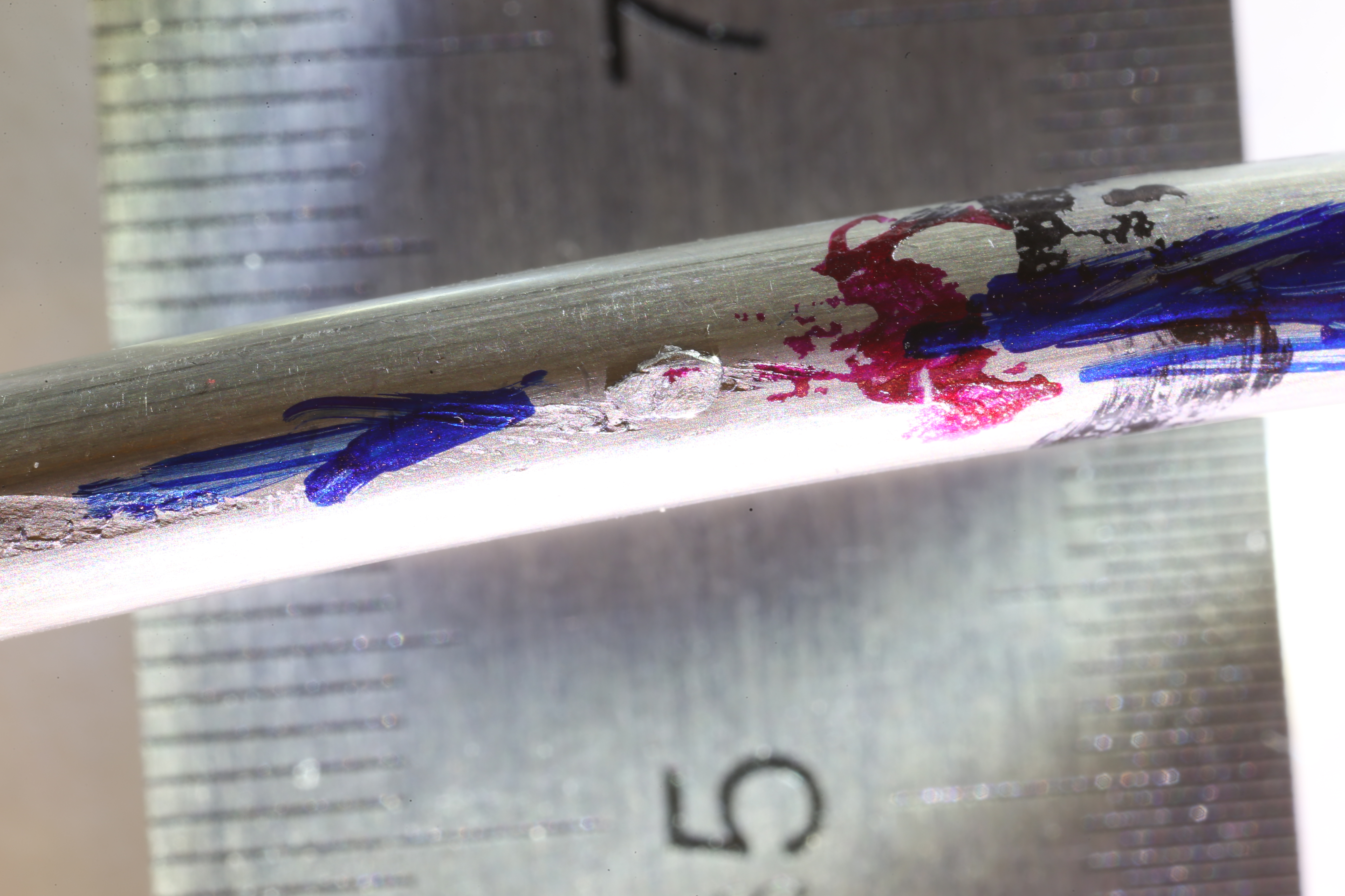

Спилы ВТ1-0 (тимплеты),  ВТ1-0 Ф65 с АТП справа, слева &quot;левак&quot; с левыми сертификатами. (14356 просмотров) <a class='original' href='./download/file.php?id=34594&mode=view' target=_blank>Загрузить оригинал (2.99 МБ)</a>
Спилы ВТ1-0 (тимплеты), ВТ1-0 Ф65 с АТП справа, слева "левак" с левыми сертификатами.
Этот пузырь часто встречается в доморощенных слитках после прокатки.  Материал &quot;левак&quot;. (14356 просмотров) <a class='original' href='./download/file.php?id=34597&mode=view' target=_blank>Загрузить оригинал (4.19 МБ)</a>
Этот пузырь часто встречается в доморощенных слитках после прокатки. Материал "левак".

При отрезке таблеток бывает "взрываются" такие трещины.
Иногда трещины выявляются на стадии мехобработки.
Все материалы проходили закалку на металлургических предприятиях России.
Лопнула таблетка во время отрезки (13944 просмотра) <a class='original' href='./download/file.php?id=37739&mode=view' target=_blank>Загрузить оригинал (8.63 МБ)</a>
Лопнула таблетка во время отрезки (13936 просмотров) <a class='original' href='./download/file.php?id=37740&mode=view' target=_blank>Загрузить оригинал (8.32 МБ)</a>
Лопнули заготовки во время отрезки (13936 просмотров) <a class='original' href='./download/file.php?id=37741&mode=view' target=_blank>Загрузить оригинал (8.67 МБ)</a>
Лопнули заготовки во время отрезки (13936 просмотров) <a class='original' href='./download/file.php?id=37742&mode=view' target=_blank>Загрузить оригинал (9.11 МБ)</a>
Лопнула заготовка во время отрезки (13936 просмотров) <a class='original' href='./download/file.php?id=37743&mode=view' target=_blank>Загрузить оригинал (8.74 МБ)</a>
Лопнула заготовка во время черновой мехобработки (13936 просмотров) <a class='original' href='./download/file.php?id=37744&mode=view' target=_blank>Загрузить оригинал (9.34 МБ)</a>
H55R3426.JPG (13936 просмотров) <a class='original' href='./download/file.php?id=37745&mode=view' target=_blank>Загрузить оригинал (9.4 МБ)</a>

Недавно проволоку получили с КУМЗа.
Д16ТП Ф6,0мм.
Так из 1300кг, 900кг некондиция, т.к. в царапинах, задирах, просажена идр. огрехи, недопустимые ГОСТом.
Так на нашу претензию ответ пришёл, почитайте.
Т.е. мы сами её ухунькали, и ГК РФ (гарантия 2года на металл) не указ!
Т.е. это сейчас, когда все гоняются за покупателем, эти умники имеют своё мнение.
Чтобы так сфоткать потребовалась хорошая оптика. На мыльницу/телефон не получится чётко, но похожее качество можно достигнуть, если дать хороший свет.
Это фото образцов, члучайно отрезанных от разных бухт. (12647 просмотров) <a class='original' href='./download/file.php?id=64792&mode=view' target=_blank>Загрузить оригинал (8.27 МБ)</a>
Замятие (12647 просмотров) <a class='original' href='./download/file.php?id=64793&mode=view' target=_blank>Загрузить оригинал (7.07 МБ)</a>
Замятие
Наклёп (12647 просмотров) <a class='original' href='./download/file.php?id=64794&mode=view' target=_blank>Загрузить оригинал (9.02 МБ)</a>
Наклёп
Это забыли отрезать ХВОСТ (12647 просмотров) <a class='original' href='./download/file.php?id=64795&mode=view' target=_blank>Загрузить оригинал (10.72 МБ)</a>
H55R5485.JPG (12647 просмотров) <a class='original' href='./download/file.php?id=64796&mode=view' target=_blank>Загрузить оригинал (7.6 МБ)</a>
H55R5488.JPG (12647 просмотров) <a class='original' href='./download/file.php?id=64797&mode=view' target=_blank>Загрузить оригинал (6.91 МБ)</a>
H55R5504.JPG (12647 просмотров) <a class='original' href='./download/file.php?id=64798&mode=view' target=_blank>Загрузить оригинал (7.2 МБ)</a>
1561 25.11.15_ОТВЕТ ПО БРАКУ Д16ПТ Ф6мм.pdf
Это так реагируют на свой брак
(312.06 КБ) 787 скачиваний
