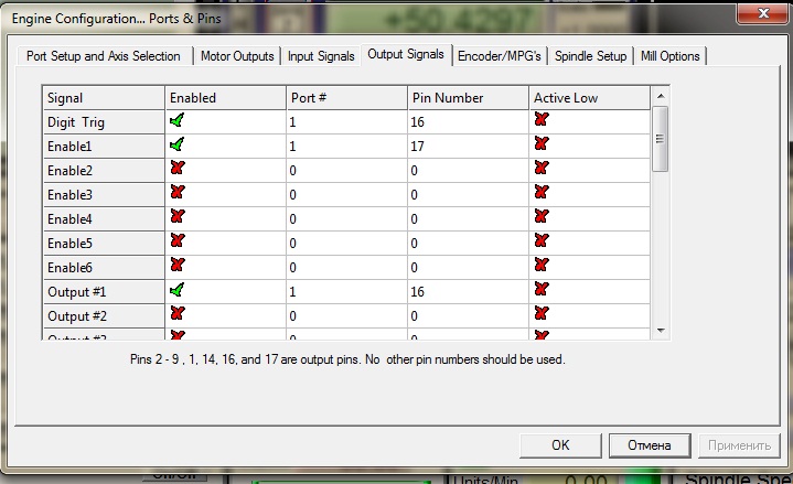

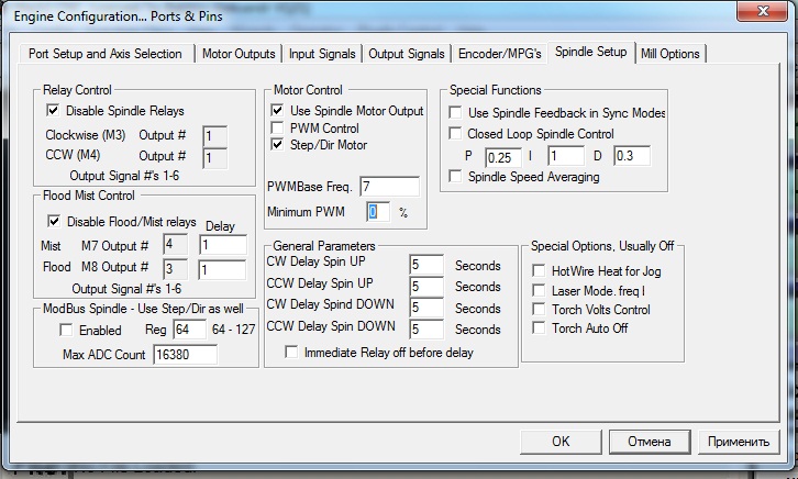

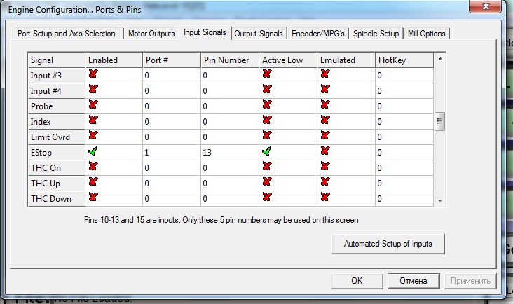

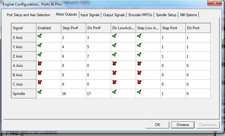

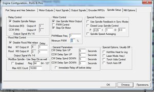

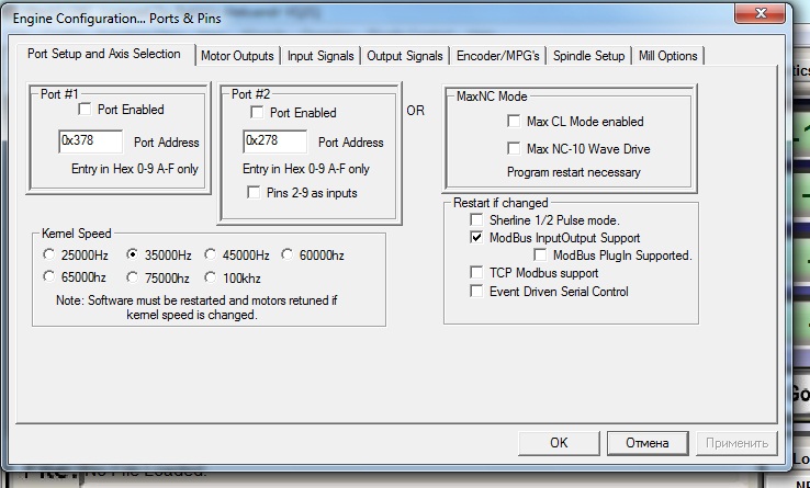

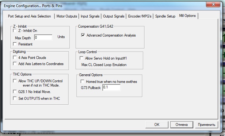

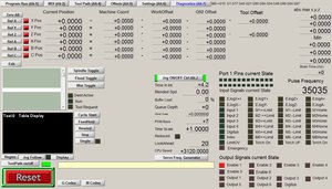

Прошу помощи у опытных коллег.Грешу на интерфейсную плату,хотя может и не в ней дело.
Для начала при включении шпинделя кнопкой в МАЧе происходила аварийная остановка.Поставил галочку в настройках "emulated" у "красной кнопки" и все заработало,кроме кнопки Е-стоп.Выточил деталь,выключил МАЧ и станок.Через некоторое снова включил станок,при ручном перемещении МАЧ показывает изменение координат,шпиндель либо не включается,либо работает и не выключается.Шпиндель включается через реле,при изменении настроек оно щелкает.МАЧ англицкий,лицензия.

Re: Нужна помощь по Mach3
Din писал(а):Для начала при включении шпинделя кнопкой в МАЧе происходила аварийная остановка.
Помехи от частотника, срабатывает Естоп. Нужно на вход подключить подтягивающий резистор.

Боюсь уже не поможет.Движения по осям нет,но МАЧ показывает изменение координат.Шпиндель молотит постоянно,выключить можно лишь обесточив частотник.
Резистор ставить на вход Е-стоп?

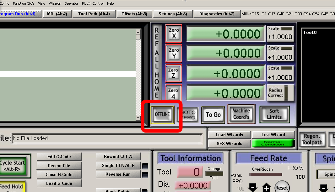

Сообщение Kopyloff »
Кнопка "Offline" не нажата?

Din
Сообщения: 274
Зарегистрирован: 22 янв 2014, 15:01
Репутация: 89
Настоящее имя: Саша
Сообщение Din »
Не нажата.

Заменил интерфейсную плату.Раньше на станке стояла,у нее из 4х лимитных выходов рабочий лишь один,вместо кнопки Е-стоп ставлю перемычку и меняю в настройках пин для нее.При ручном перемещении ШД стоят не шелохнувшись,МАЧ показывает изменение координат.
Допускаю что возможно где-то накосячил с настройками,создаю новый профиль и прописываю в нем лишь кнопку Е-стоп.Как только на станок подаю питание начинает работать шпиндель.Размыкаю перемычку - МАЧ этого не замечает.ШД на удержание не встают.
Получается же что плата тут не причем,проблема либо в МАЧе,либо в его настройках? Если попробовать вывести какую-то логическую цепочку,то получается примерно так:
Со станком вожусь(с перерывами) порядка двух лет,несколько раз уже возникала ситуация когда вчера все работало,а сегодня никак не хочет.
Вновь запустить станок удавалось лишь переустановив МАЧ.Несколько раз сносил и менял винду.Самая длительная стабильная работа получилась на win7 домашняя(оригинальная).Ставил МАЧ на чистую,и лишь потом ставил виндовский "ключик".
Единственное что всегда было неизменным это МАЧ,версия 3.043.066.Или я где-то не прав в своих рассуждениях?
Din, поставь резстор 1к на вход Естоп, а другой конец +5в

aftaev писал(а):Din, поставь резстор 1к на вход Естоп, а другой конец +5в
Увы,не помогло,ШД не встают на удержание.

Сказано-сделано.Станок пошел,сегодня выточил себе детальку для модели.
При установке МАЧа обратил внимание что win7 домашняя расширенная выдает режим совместимости от win 95 до win Виста/SP1/SP2.
На всякий случай заменил ее на win7 максимальную,тут совместимость уже до win7.в этом режиме и установил.

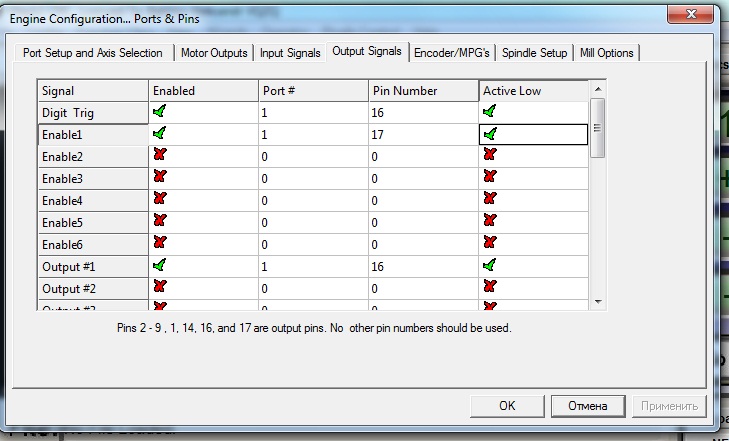

Только что опять поймал свой "любимый" глюк,да еще и во время черновой обработки...
Сбились настройки: input#1 , Digit trig , Enable1 , Output#1 И на что тут грешить?
Так было:
настройки4.jpg (3846 просмотров) <a class='original' href='./download/file.php?id=34792&mode=view' target=_blank>Загрузить оригинал (89.17 КБ)</a>
Как стало картинка несколькими постами выше выше
