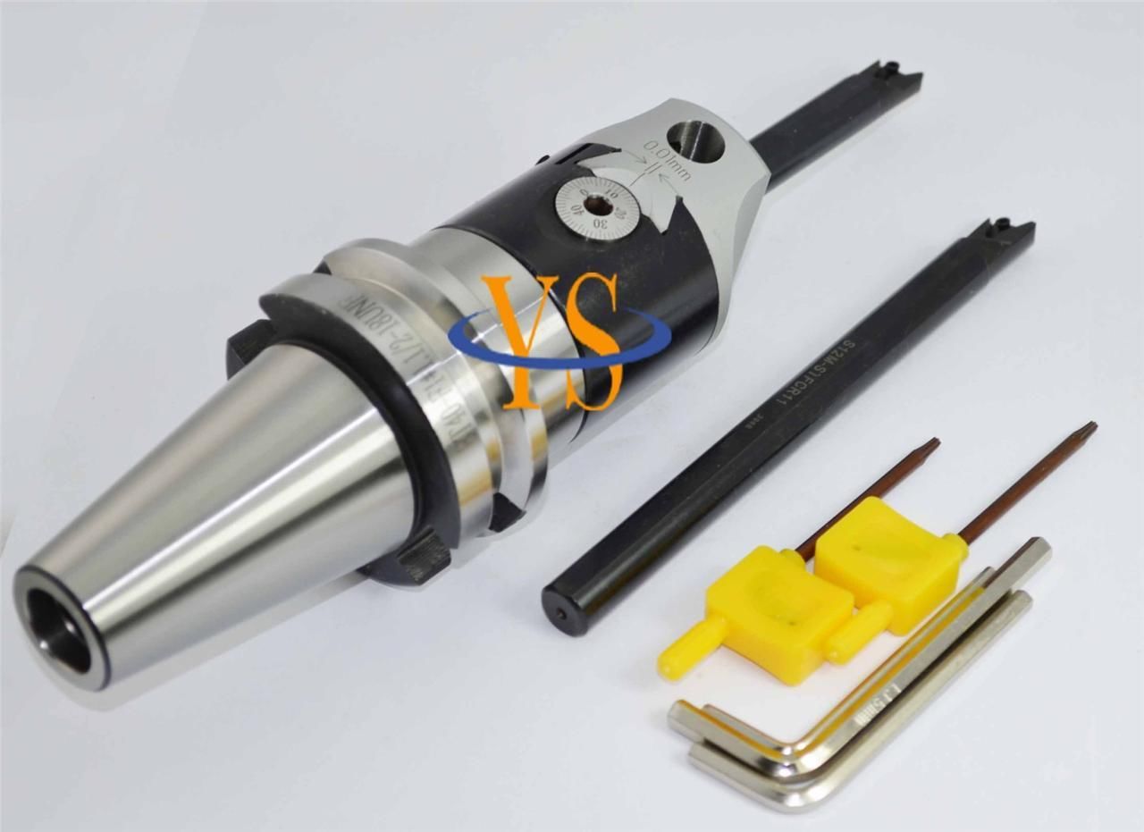

Re: ЧПУ фрезер по стали на балконе
konyshevk писал(а):но это только от М16 меньше резцов у меня нет
покаж резец для М16
konyshevk, как вариант взять расточную головку приделать к ней метчик. У метчика сточить зубья и оставить только один. Расточной головкой сместить центр насколько нужно ;)
расточная.JPG (1998 просмотров) <a class='original' href='./download/file.php?id=34575&mode=view' target=_blank>Загрузить оригинал (68.36 КБ)</a>
