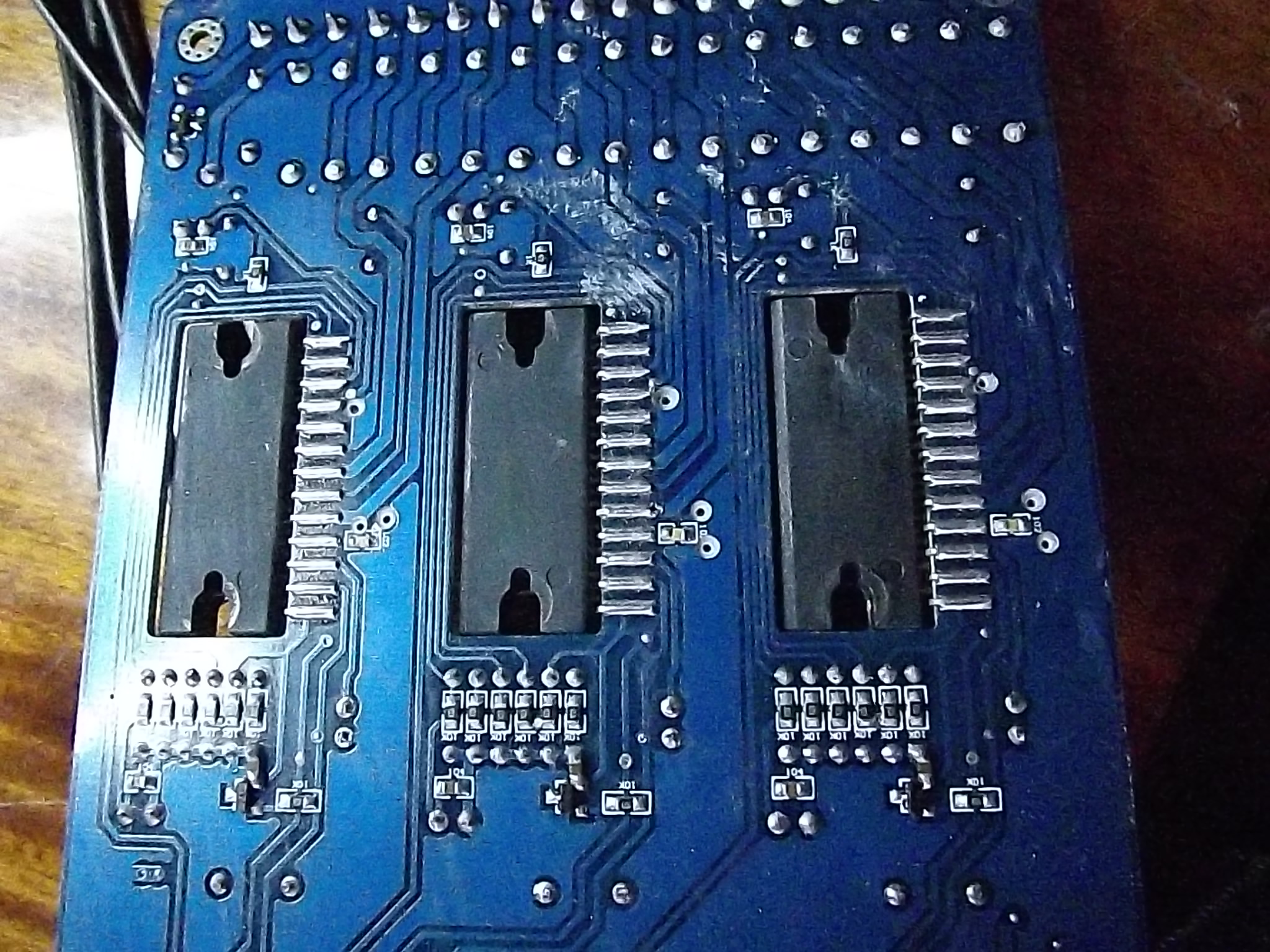

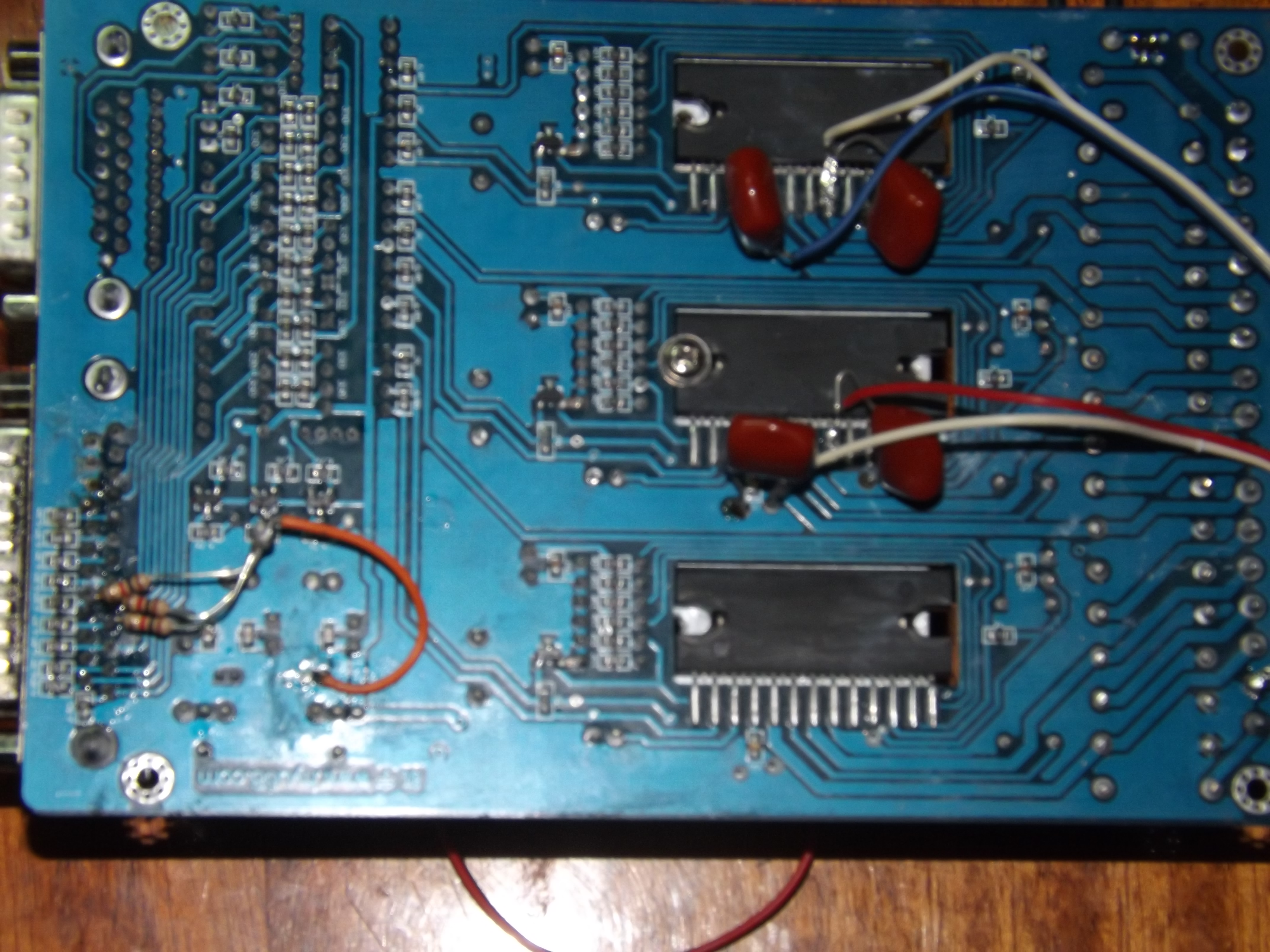

Передо мной стоял выбор отложить запуск станка до времяни скопления денежных средств для драйверов или довольствоваться этим чудом) незнаю но мне не терпится уже
Но не об этом
Подключаю, настрагиваю мач моторы гудят порой кажеться что там внутри крутиться что то
Но ротор стоит на месте, таким образом работают все оси и только у одной в одном из направлений загораеться индикатор.
Буду признателен за любую поддержку! немогу найти каким точно значениям управляют пары переключателей(вчастности 2 средних)

двигатели запустил
проблемма была решена после подпайки ножек с пином энейбл на +5в на плате
вопрос с перемычками актуален

Вас на гугле забанили что-ли? Там этих инструкций навалом, enable не надо было паять, нужно в маче правильно пины выставить и все заработает.
