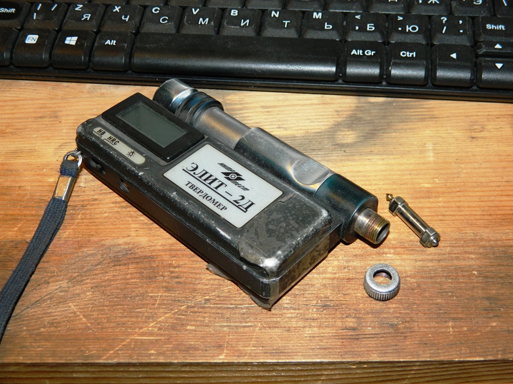

konyshevk, все прекрасно как обычно :good: Когда увидел на видео трещалку про станок на заднем фоне забыл, несколько раз видео отматывал :roll:
Нельзя же трещалку и станок одновременно показывать :pssdoff: Нельзя такие вещи показывать, мне тож хочется, а он зараза стоит :cry:
Что за трещалка которая твердометром именуется? Вот бы про нее подробнее, что за штуковина, как работает, почему трещит, когда увидим ее в разобранном виде :roll: и тд... Или там шарик скачет, а не трещит искра?

Твердомер работает на отскок от поверхности , чем дольше колебания тем выше твердость
дальше разбирать смысла нет - микросхемы (контроллер програм)
в круглой ручке сбоку катушка а сам "боек" с твердосплавной сферой на конце -магнитный

Китайцы тоже стали делать и неплохие но дешевле
вот только по надежности не знаю.
Этому прибору около 8 !!! лет
сколько им "щелкали" не счесть и ничего работает , поверку прошел.
