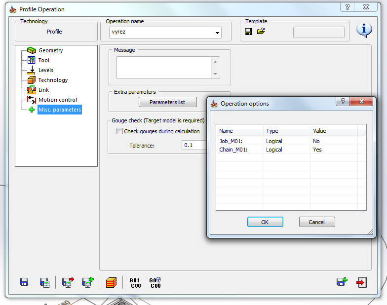

Комплектик под SolidCAM для LinuxCNC.
буду периодически обновлять.
Версия от 1.10.2014. очень сырая. нет циклов сверления. и ещё много чего.
Версия вторая от 1.10.2014 исправил занесение параметров инструмента в таблицу, добавил включение M01 в конце операции или в конце каждой цепочки траектории. Включается в последнем пункте операции, смотрите в списке параметров.
если есть какие пожелания - буду допиливать.
Над просьбой вставлять G64 подумаю есть ли вариант...
Но имейте ввиду - тогда и для черновой нужно указывать такие допуски - чтобы не было зарезов, которые выявятся после чистовой.
тут нужно или вручную следить, или подумать над автоматической проверкой...

M01.png (5011 просмотров) <a class='original' href='./download/file.php?id=34146&mode=view' target=_blank>Загрузить оригинал (74.82 КБ)</a>
