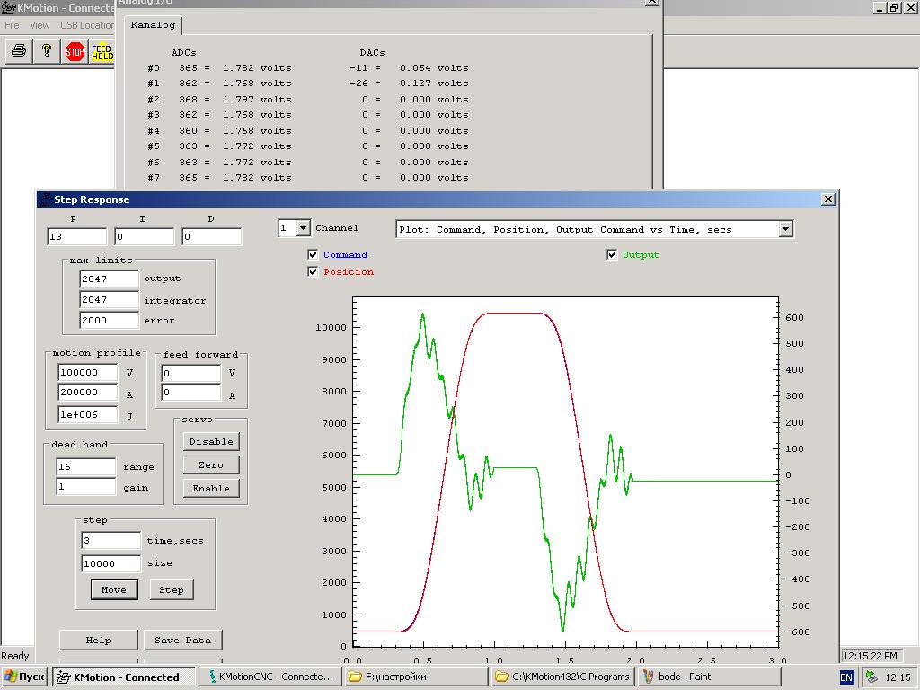

Настройки программы.
tool.JPG (14089 просмотров) <a class='original' href='./download/file.php?id=33671&sid=5a6cd4c7089ab323ea2be7b922bae17e&mode=view' target=_blank>Загрузить оригинал (105.41 КБ)</a>
x.JPG (14089 просмотров) <a class='original' href='./download/file.php?id=33672&sid=5a6cd4c7089ab323ea2be7b922bae17e&mode=view' target=_blank>Загрузить оригинал (141 КБ)</a>
y.JPG (14089 просмотров) <a class='original' href='./download/file.php?id=33673&sid=5a6cd4c7089ab323ea2be7b922bae17e&mode=view' target=_blank>Загрузить оригинал (149.31 КБ)</a>
xpid.JPG (14089 просмотров) <a class='original' href='./download/file.php?id=33674&sid=5a6cd4c7089ab323ea2be7b922bae17e&mode=view' target=_blank>Загрузить оригинал (103.89 КБ)</a>
bode.JPG (14089 просмотров) <a class='original' href='./download/file.php?id=33675&sid=5a6cd4c7089ab323ea2be7b922bae17e&mode=view' target=_blank>Загрузить оригинал (103.73 КБ)</a>
ypid.JPG (14089 просмотров) <a class='original' href='./download/file.php?id=33676&sid=5a6cd4c7089ab323ea2be7b922bae17e&mode=view' target=_blank>Загрузить оригинал (102.87 КБ)</a>
ukr-sasha
Сообщения: 3343
Репутация: 2181
Откуда: Киев, Украина
Re: Влияют ли значения Soft Limits? Они в импульсах указываю
Сообщение ukr-sasha »
Похоже, что я ввел всех в заблуждение - последствия бездумного копирования. :oops:
Ожидание срабатывания концевика в начале процедуры для каждой оси, нужно подкорректировать, вместо:
while (!ReadBit(141)) ;
нужно:
while (ReadBit(141)) ;
Т.е. в данном случае пока условие в скобках выполняется, код дальше не считывается.
И получилось, что условие !ReadBit(141)-низкий уровень сигнала, сразу не выполнялось и происходил переход дальше, к поиску индексной метки. А он уже срабатывал.
Опять же, это если концевики нормально замкнутые!!!
П.С Что это у тебя за приводы? Настройки ПИД интересные - Р=13? :thinking:
П.П.С. Будет лишний повод пользователям самим разбираться в коде, а не использовать чужие ошибки. :hehehe:

Привода Твои - AMC 30A8T.
Р13 - это много?
ukr-sasha
Сообщения: 3343
Репутация: 2181
shnek2007 писал(а):Р13 - это много?
У меня около 0,5. Но в общем это не важно, если работает.
