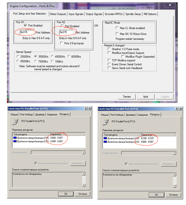

Всем привет, недавно оборудовал свой wmd-20 китайским комплектом ЧПУ, все собрал, подключил моторы, дал ток, моторы загудели. Но когда залез настраивать в MACH3 не понял как прописать Port Address.
В маче форма такой:
0*387
В настройках моего компьютера параметр порта прописано два диапазона, каждый с буквой да еще с тире:
E800-E807
E480-E487
Untitled-1.jpg (4256 просмотров) <a class='original' href='./download/file.php?id=33343&mode=view' target=_blank>Загрузить оригинал (252.13 КБ)</a>
Что в данном случаю прописывать в Port Address?
P.S.
(Контроллер ST-Lab I122 MosChip/NetMos 9805) Был вставлен в системник после инсталяции MACH3. параметров порта прилагаю.
Заранее большое спасибо за любую помощь в решении!

Rockabillyboy писал(а):В маче форма такой:
0*387
напиши вместо 387 цифру 800, все остальное оставь что спереди
напиши вместо 278 С00, все остальное оставь что спереди
Re: Помогите с настройкой LPT на MACH3
aftaev писал(а):напиши вместо 387 цифру 800, все остальное оставь что спереди
А почему не полностью 4 цифры адреса? Откуда Mach3 знает, что при адреcе 800 порт надо искать именно в E800, а не, скажем, в D800?..

Ну E800, я уже пытался вписывать. Он это 4-х значное моментально правит, превращая в какой-то код непонятного формата. К сожалению, не могу на память написать. Еще раз посмотрю, процитирую.

Система какая стоит? Не Вин7 64х?
Rockabillyboy
Сообщения: 11
Зарегистрирован: 30 апр 2014, 14:15
Сообщение Rockabillyboy »
Нет, отдельный системник под станок с winXP 32
