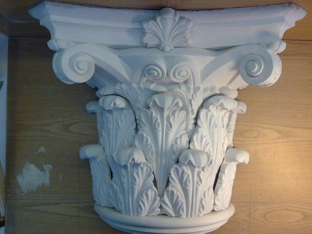

Гипсовую лепнину я буду обрабатывать и 1мм фрезой.
Шпиндель я установлю в кронштейне по середине. Но тем не менее я от консоли не уйду. Даже если я переставлю рельсы на подвижную плиту - величина консоли останется неизменной. А про направляйки я писал выше, что проработаю такой вариант.
P.S. Вот одна из первых работ с гибсом. Для понимания размеров диаметр заготовки около 120 мм.

Romanych, такую смогешь, руками лепить дюже надоело :D

Ууу. Пока не смогу... неначем! :-( прошлого станка нет, как и прошлой жизни... так что придеЦЦо подождать! :-)
