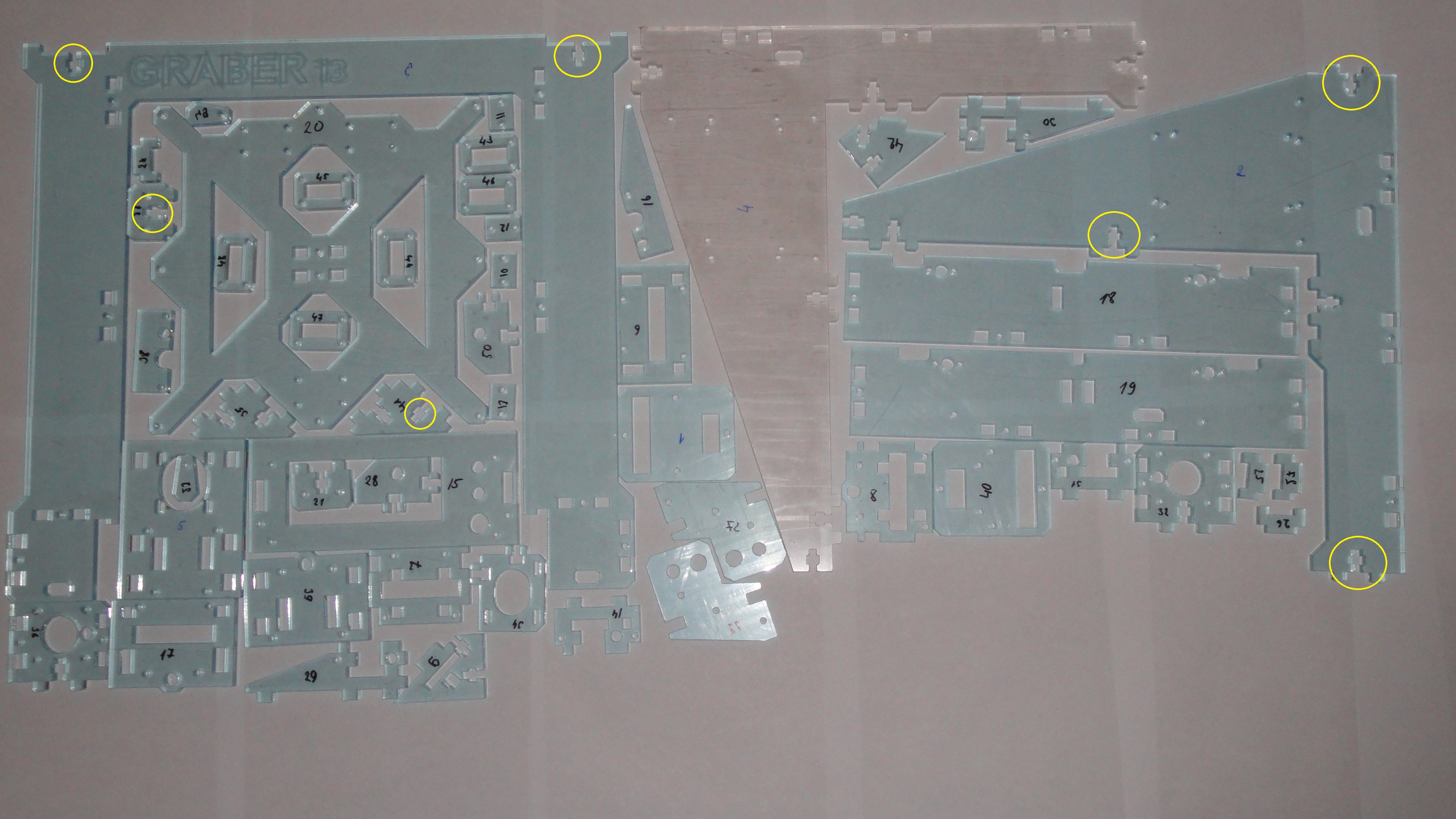

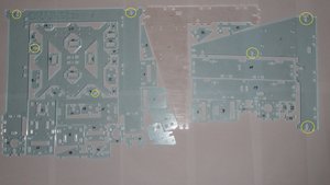

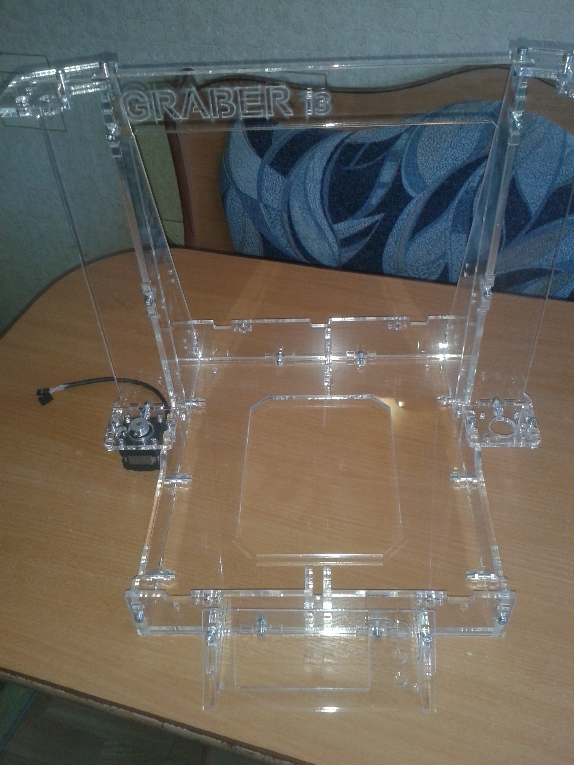

Собирал по похожим чертежам раму https://yadi.sk/d/lF9b1mv4bUA3c
20140130_095332.jpg (1817 просмотров) <a class='original' href='./download/file.php?id=33113&mode=view' target=_blank>Загрузить оригинал (1.55 МБ)</a>
Особых косяков не заметил, только если будешь собирать обыкновенными винтами и гайками M3, нужно уменьшить размеры вырезов до размеров гаек и диаметров винтов.
Отметил для примера про какие вырезы идет речь
DSC02943.JPG (1817 просмотров) <a class='original' href='./download/file.php?id=33114&mode=view' target=_blank>Загрузить оригинал (2.16 МБ)</a>
