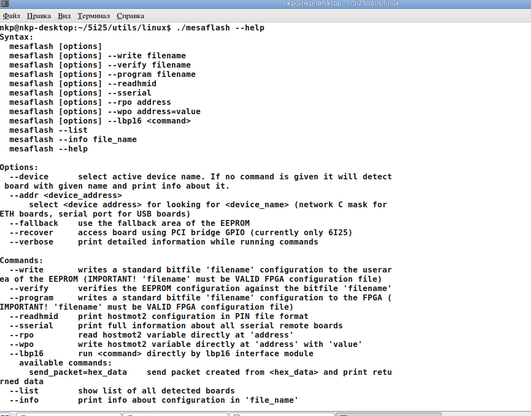

nkp писал(а):надо разобраться...
то есть сыграло роль изменение очередности аргументов в команде?
так точно не работает ?
$ sudo /home/leo/mesaflash --write /home/leo/5i25_prob_rfx2.bit --device 5I25
У меня не работало, я же тут все действия отписывал и в форум вставлял, решил попробовать как на писано в файле на плату
MESAFLASH
Linux and Windows utility programs mesaflash and me
saflash.exe are provided to
write configuration files to the 5I25 EEPROM. These
files depend on a simple SPI
interface built into both the standard user FPGA bi
tfiles and the fallback bitfile.
If mesaflash is run with no command line arguments
it will print usage information.
mesaflash --device 5I25 --write FPGAFILE.BIT
Writes a standard bitfile FPGAFILE.BIT to the user
area of the EEPROM
mesaflash --device 5I25 --verify FPGAFILE.BIT
Verifies the user EEPROM configuration against the
bit file FPGAFILE.BIT
mesaflash --device 5I25 --write FALLBACK.BIT --fallback
и прошило
Сообщения: 8167
Репутация: 1589
Re: [Wiki]Обсуждение MESA 5i25 и 6i25 prob_rfx2 без опторазв
Сообщение nkp »
угу , наверно так и есть:
Выделение_066.png (4656 просмотров) <a class='original' href='./download/file.php?id=33099&mode=view' target=_blank>Загрузить оригинал (143.5 КБ)</a>
сначала - Options,
за ними - Commands
думал , что это равнозначные аргументы команды , и их очередность не играет роли...
оказалось все не так...
