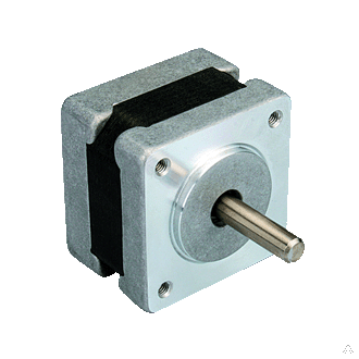

не он самый но, точно такие ж шд.
если есть знающие дайте инфы по таким шд
заранее благодарю

Re: помощь нубу по шд
Маха, Ты бы хоть с него инфу какую списал и тут выложил, есть же на нём наклейка, а так по картинке гадать, ну его нах...
Сообщение leprud »
Вангую 0.8А ток и стандартные 1.8 градуса на шаг
Но если из принтера вынуты - то небось 7.5 градуса :)
Сообщение Маха »
шаг 1.8 был тайвандские остальные там циферки непомню. сняли (как сказал продавац) от котла чтоли хз)))
Я думал по размерам Вы можете опознать...

leprud писал(а):Вангую 0.8А ток и стандартные 1.8 градуса на шаг
меня больше интересует на какие контроллера и бп можно их посадить и с какими нагрузками они справятса
ато продавец гврил что они на 24В работают и бп от ПК не подойдут?
Сообщение leprud »
По размерам я ток и указал :)
Питать их можно и 12В и 24В, главное не превышать ток, а то сгорят они
Контроллеры - какие угодно, хоть на А4988

Маха писал(а):не он самый но, точно такие ж шд.
Этот на фото - чуть больше пятирублевой монеты.
