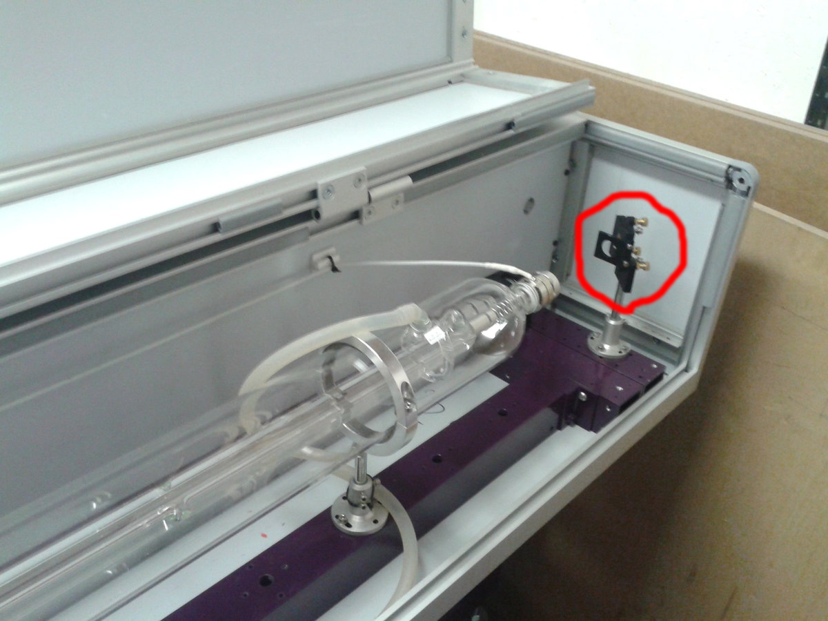

niksooon, а это просто не закреплённое зеркало или какая то хитрая конструкция пилотного луча (красного указателя)?

Re: как я лазер строил.......
это зеркало с механизмом юстировки.. поворачивает луч в дырдачку на портале.. с другой стороны еще одно такое же зеркало - поворачивает луч в сторону головы.. и на голове еще одно такое же зеркало - поворачивает луч униз...

Hanter писал(а):это зеркало с механизмом юстировки.. поворачивает луч в дырдачку на портале.. с другой стороны еще одно такое же зеркало - поворачивает луч в сторону головы.. и на голове еще одно такое же зеркало - поворачивает луч униз...
:D Спасибо, это я понимаю, есть лазер в наличии.
Заинтересовали именно две "открытые створки".

В эту рамочку с окошком при юстировке вставляется AL втулка с боковым разрезом , в который можно запихать бумажку..... далее думаю сами догадаетесь что к чему и почему........

niksooon писал(а):В эту рамочку с окошком при юстировке вставляется AL втулка с боковым разрезом
это как? насколько я помню и вижу на этом фото, это окошечко стоит по центру луча лазера и прямо перед зеркалом.
как в него втулку пихать? можно схемку, аль чертеж? мы б затеяли вертеж (с)
я ставил пленку ЗА этим окошком и выравнивал луч точно по центру круга - окошка.
втулка в виде стакана. с боку прорезь. со стороны "без дна" проволочное перекрестье. в прорезь вставляется бамажка.. втулка вставляется в отверстие.. лазер "стреляет" коротким импульсом. почерневшая или прогоревшая бамажка за перекрестьем показывает куда попал луч..

Какие-то втулки напридумывали, лазер так запросто без втулок настраивается, вместо простых бумажек лучше использовать чековую ленту, она темнеет при меньшей мощности, а простая бумажка коптит зеркала.
это стандартная приспособа на многих серийных изделиях.. причем весьма удобная... а чековую ленту в цеху например еще поискать нада.. насчет "коптит зеркала" - какого перепугу ? втулка в виде стакана.. сквозного отверстия нету.. ставится ПЕРЕД зеркалом..
