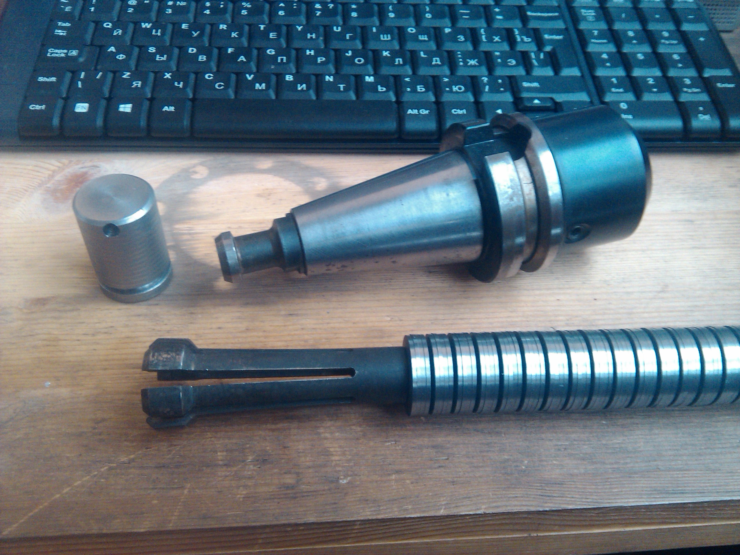

А такой Конус не делаешь? Конусность 7:24 типоразмер 40 по ГОСТ 15945-82

Так "домашний" под него и сделан - ISO 40

Re: ЧПУ фрезер по стали на балконе
konyshevk писал(а):Так "домашний" под него и сделан - ISO 40
А точно ведь, только хвостовик не такой, потому я его и не узнал видимо :)
PS: Про хвостовик сказал, что не такой ибо на которых работал станках, там чутка другой был
Кстати, вот такой хвостовик я имел ввиду
Сообщение konyshevk »
Это под шариковый Захват
Даешь коллективный разум !
konyshevk писал(а):Это под шариковый Захват
Я работал на сверльно-фрезерных МС12-250 там такие были, но захват не шариковый был, а типа такого, как у тебя на фото - цанговый ;)
Может быть , у нас на вертикально-фрезерном шариковый только конус 50 а штревеля такие-же под 45гр.
