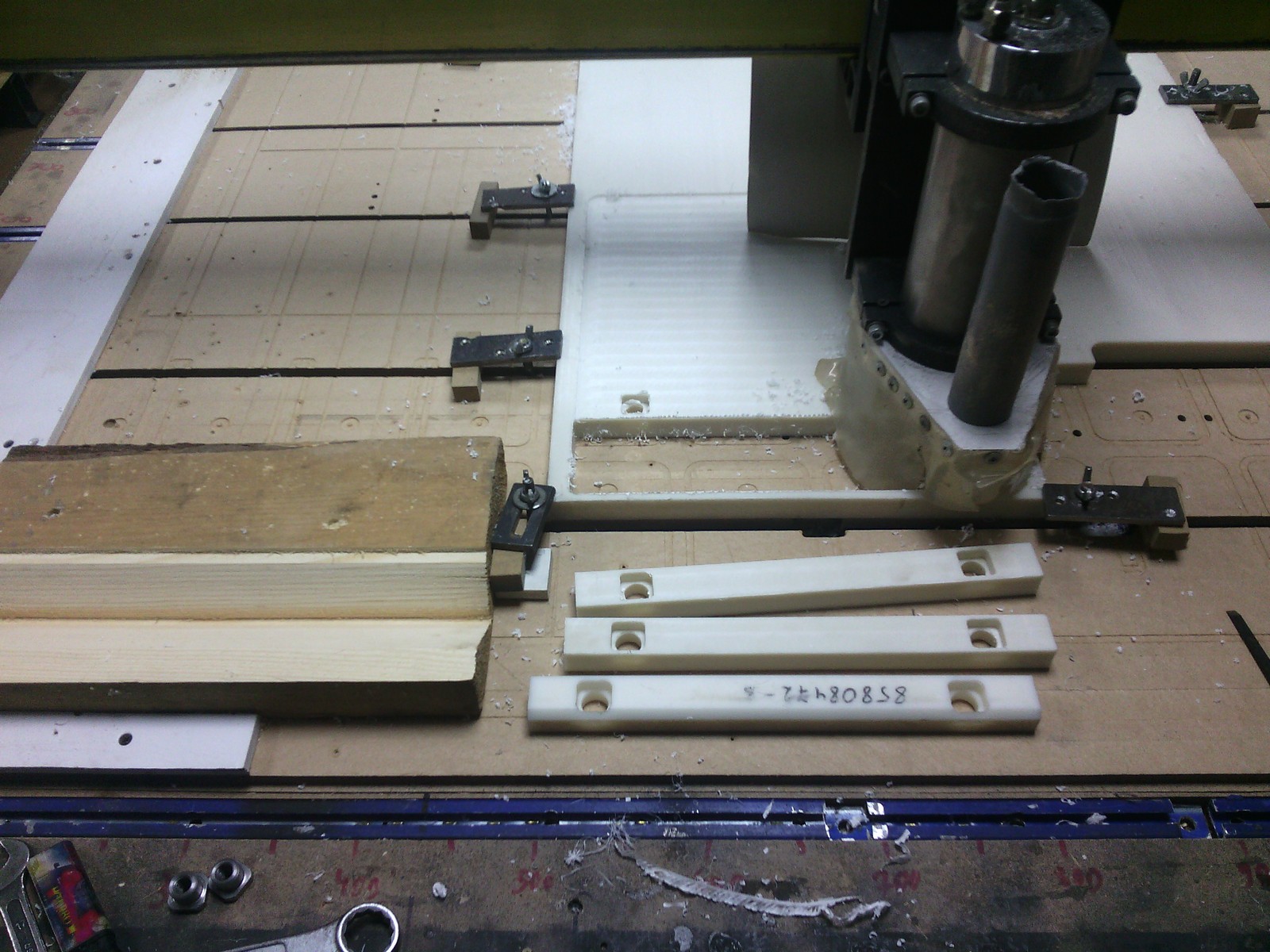

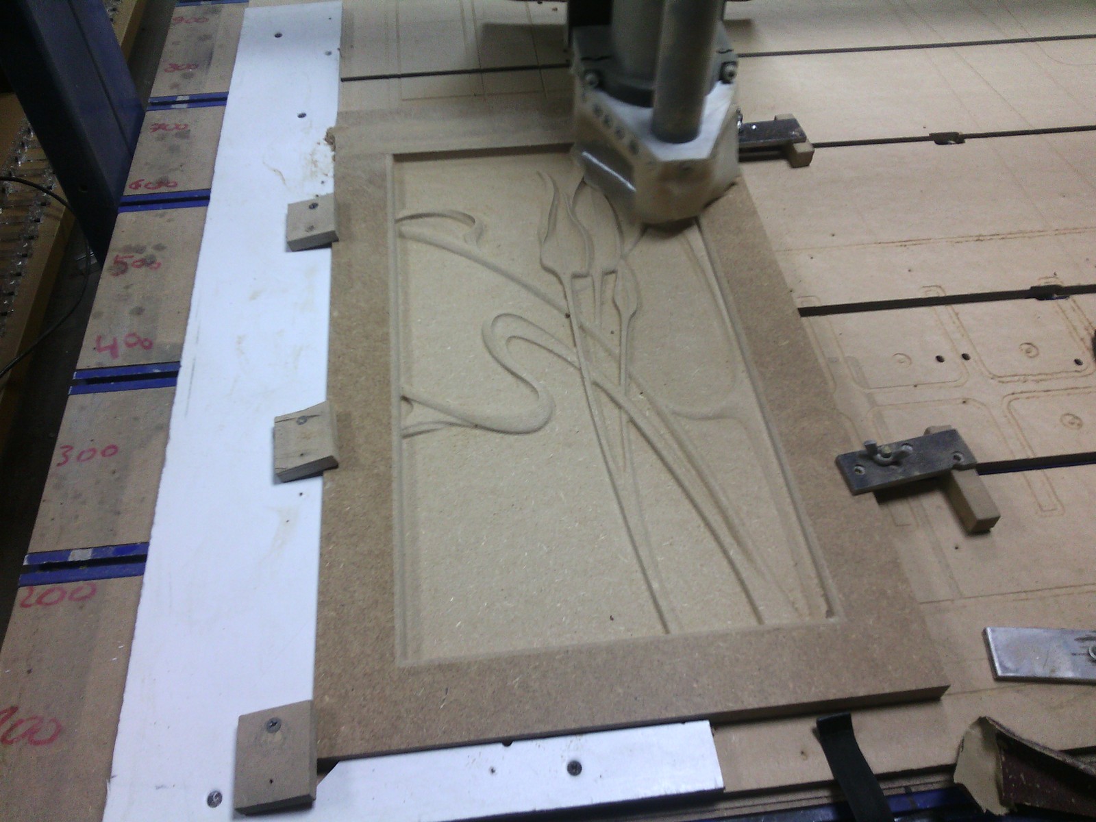

всем спасибо за помощь . много задавал вопросов , а се для того чтоб как приедем с отпуска почитать все, что я делал и спрашивал . это свое рода конспект . а едем гонять на кайтах и ловить ветер , все выдует за время отдыха. :hehehe: :hehehe: :hehehe: :hehehe: по приезду продолжу делать станок . А пока что сделал небольшой заказик по фасадам перед отъездом .
https://www.youtube.com/watch?v=R86uYOaksBQ
IMG_20140827_174552.jpg (3416 просмотров) <a class='original' href='./download/file.php?id=32455&mode=view' target=_blank>Загрузить оригинал (354.7 КБ)</a>
IMG_20140828_005854.jpg (3416 просмотров) <a class='original' href='./download/file.php?id=32456&mode=view' target=_blank>Загрузить оригинал (479.96 КБ)</a>
IMG_20140828_005929.jpg (3416 просмотров) <a class='original' href='./download/file.php?id=32457&mode=view' target=_blank>Загрузить оригинал (479.69 КБ)</a>
это практически последние работы на этом варианте станка
после отпуска его разберу донора.
http://www.zavetrom.ru

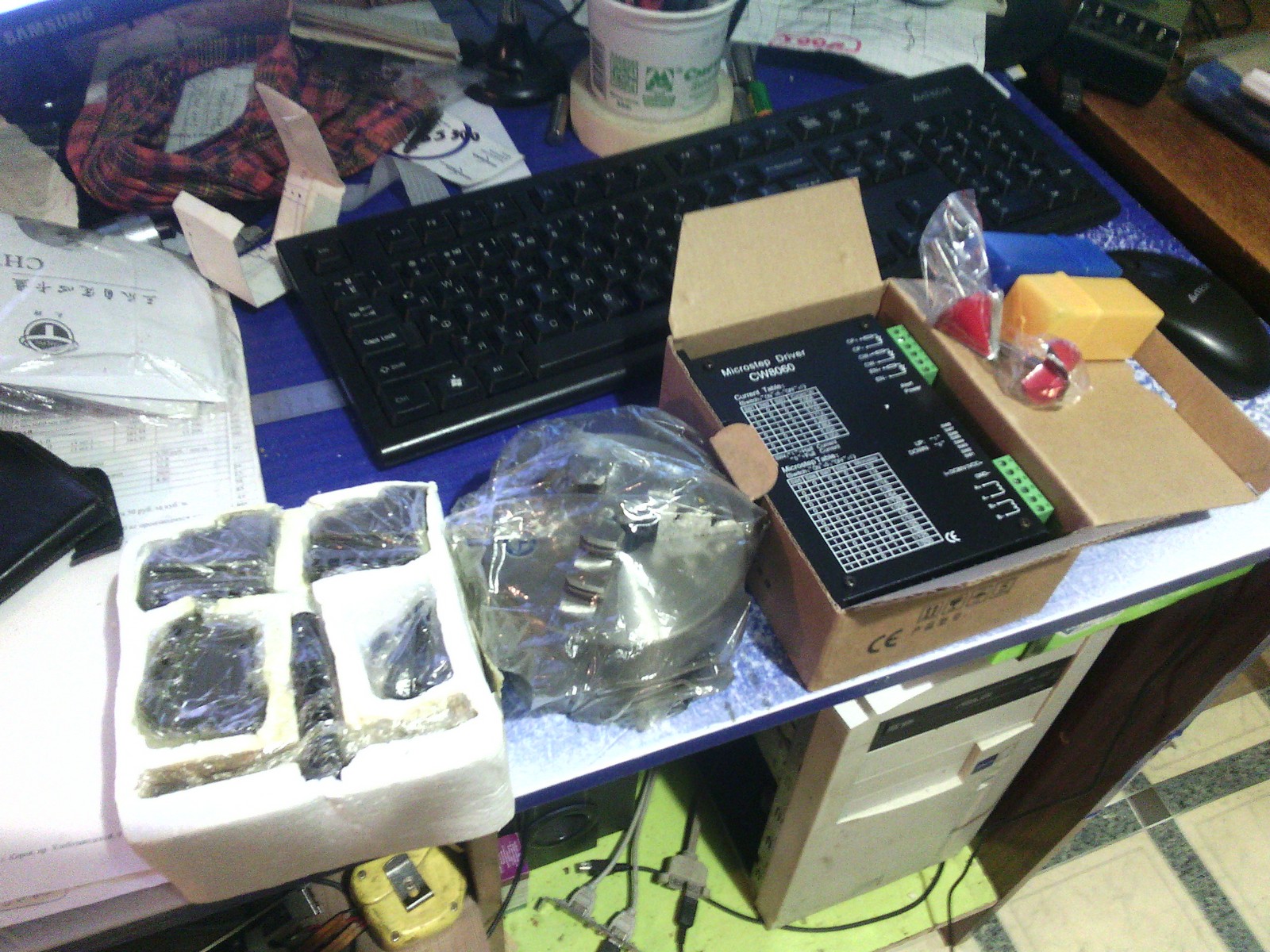

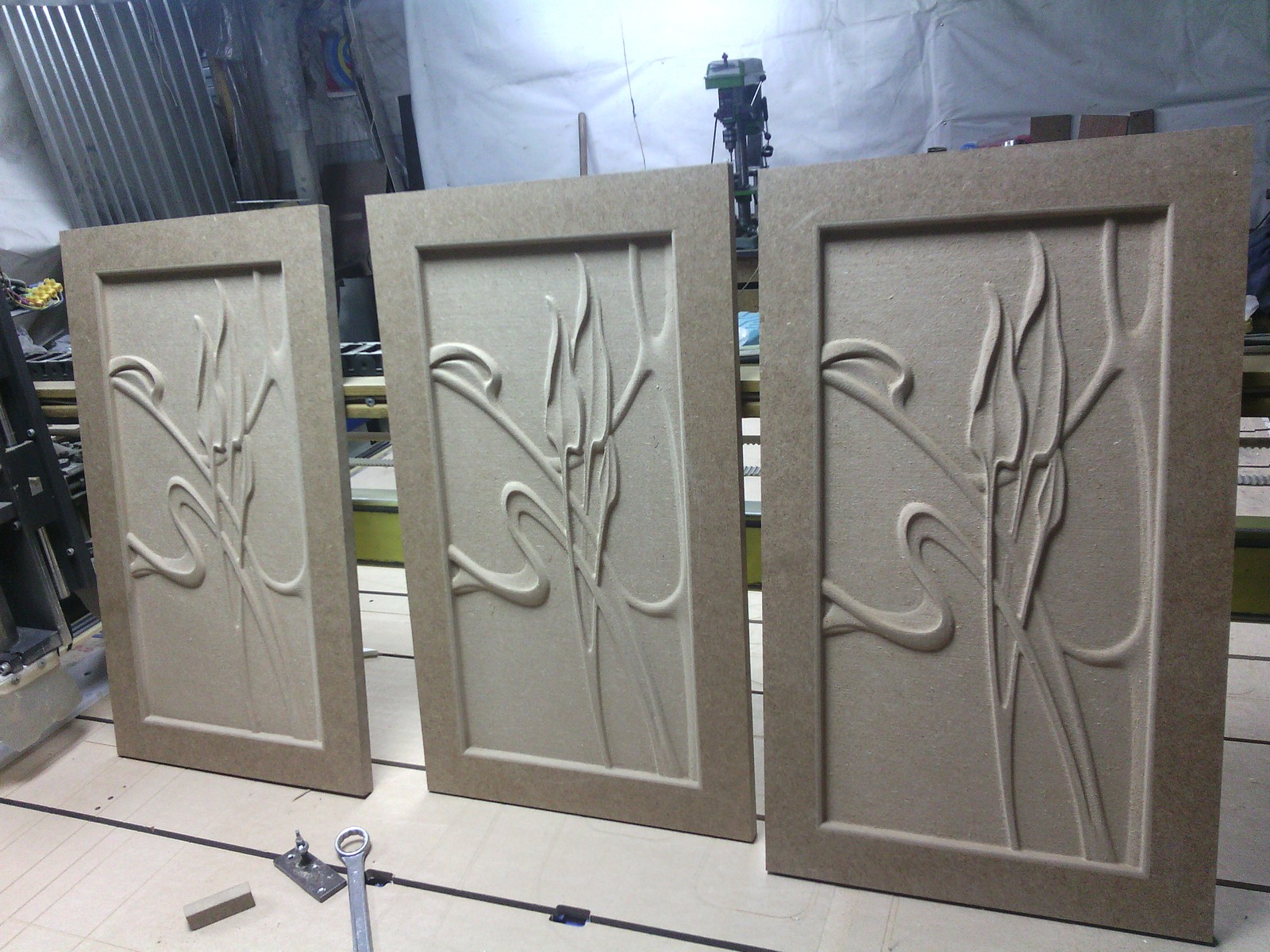

вот всем привет . приехал типа. накатался проветрился. .

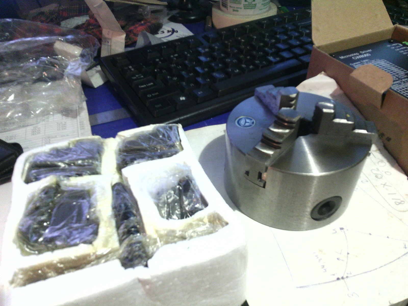

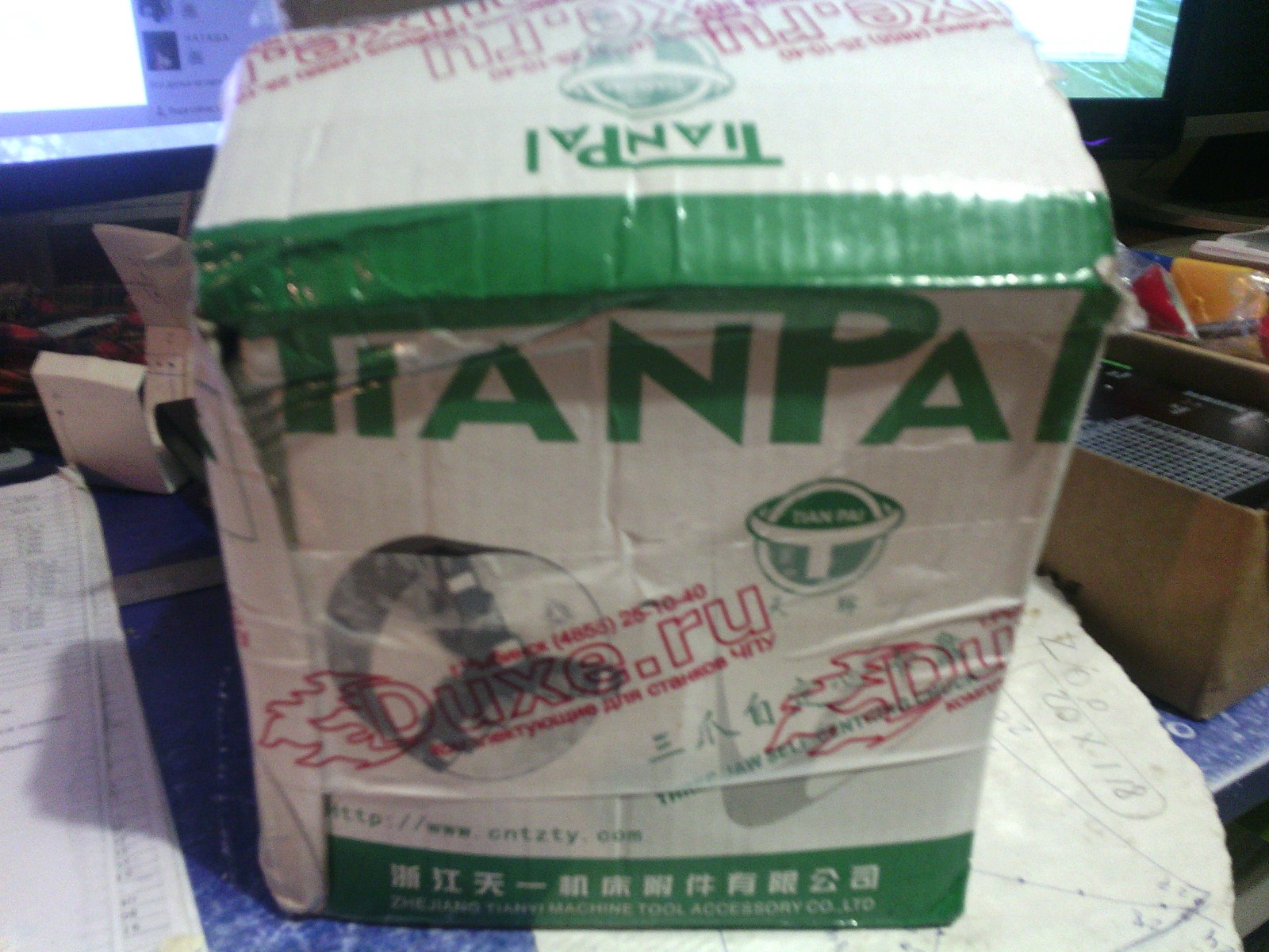

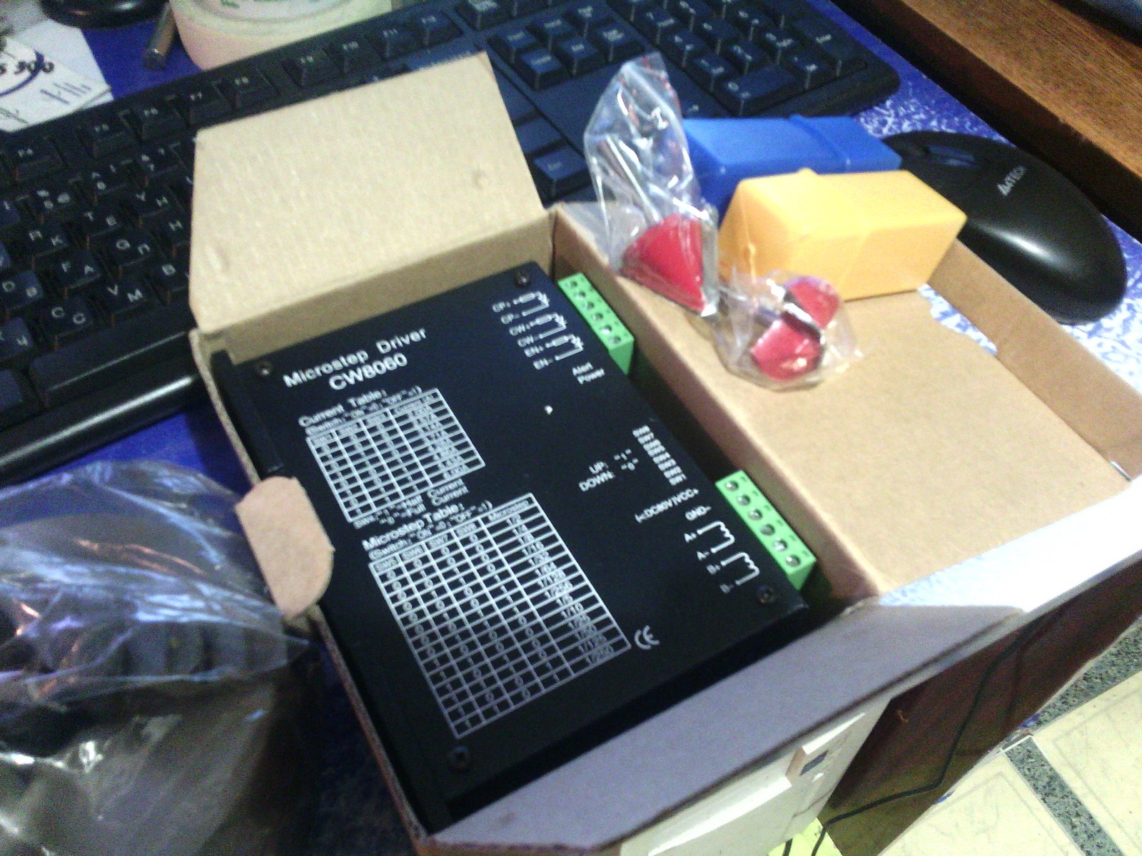

по приезду заказал недостоющий драйвер и патрон для 4 оси . сегодня все получил . и крикнул урааааа.

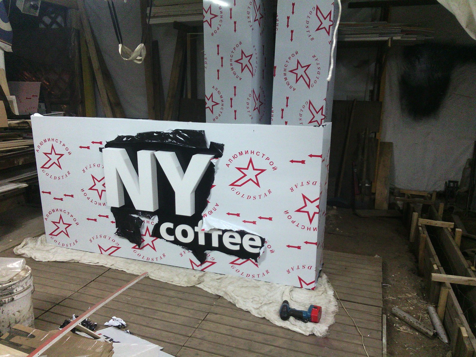

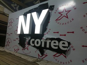

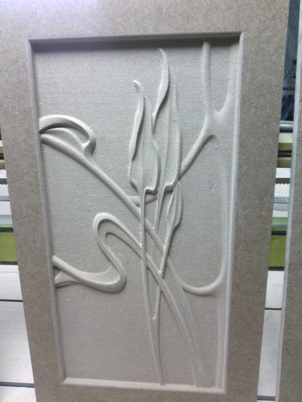

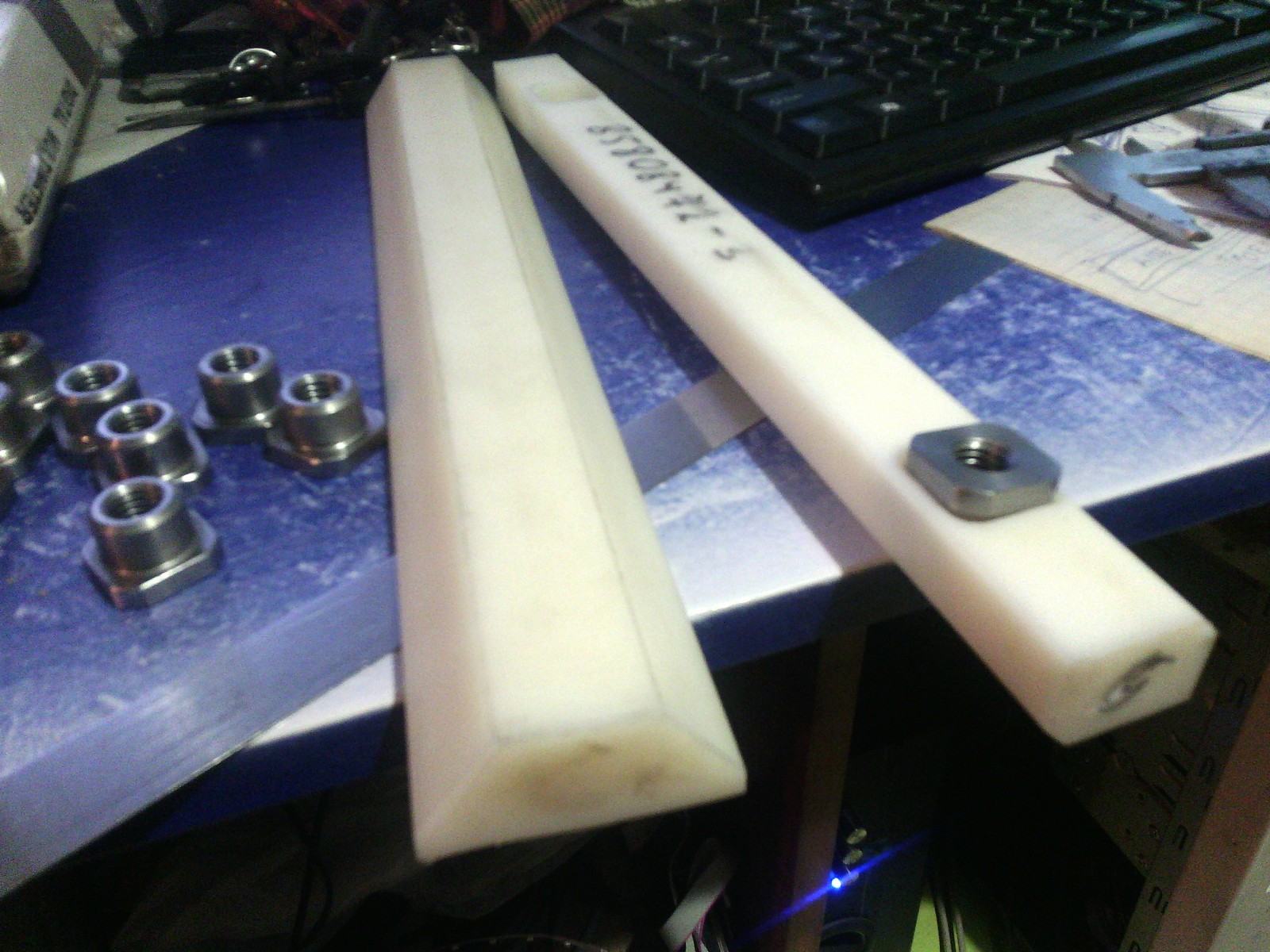

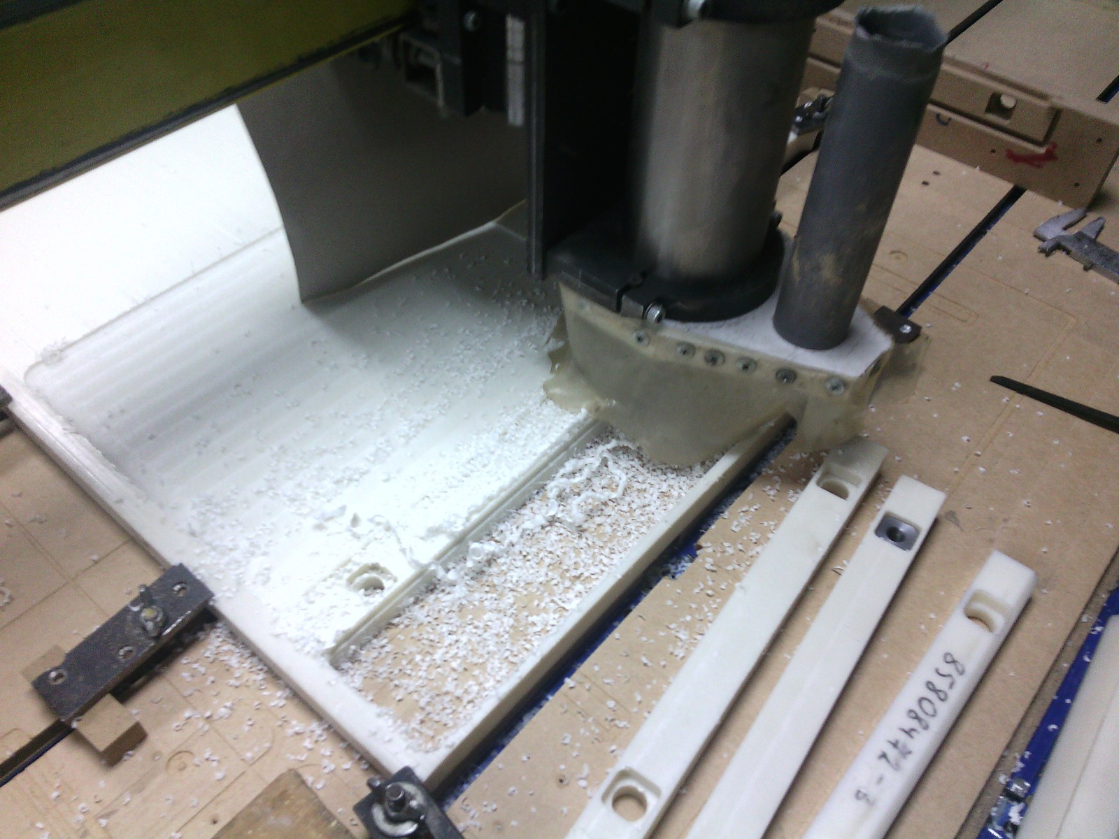

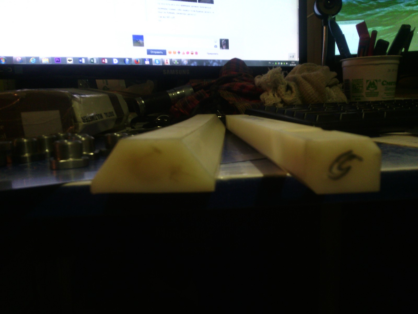

а пока все шло немного поработал над нестандартной для себя задачей . . принесли образец какихто бегунков от трактора.
IMG_20140916_222143.jpg (3095 просмотров) <a class='original' href='./download/file.php?id=33470&mode=view' target=_blank>Загрузить оригинал (419.49 КБ)</a>
IMG_20140916_222201.jpg (3095 просмотров) <a class='original' href='./download/file.php?id=33471&mode=view' target=_blank>Загрузить оригинал (190.86 КБ)</a>
и материал капралон .
IMG_20140916_222300.jpg (3095 просмотров) <a class='original' href='./download/file.php?id=33472&mode=view' target=_blank>Загрузить оригинал (467.76 КБ)</a>
пришлось колдовать и вырезал я хитрую деталь с 2 мерекладками . так как у одной из них угол не стандартный 38 градусов.
IMG_20140919_153300.jpg (3095 просмотров) <a class='original' href='./download/file.php?id=33473&mode=view' target=_blank>Загрузить оригинал (403.96 КБ)</a>

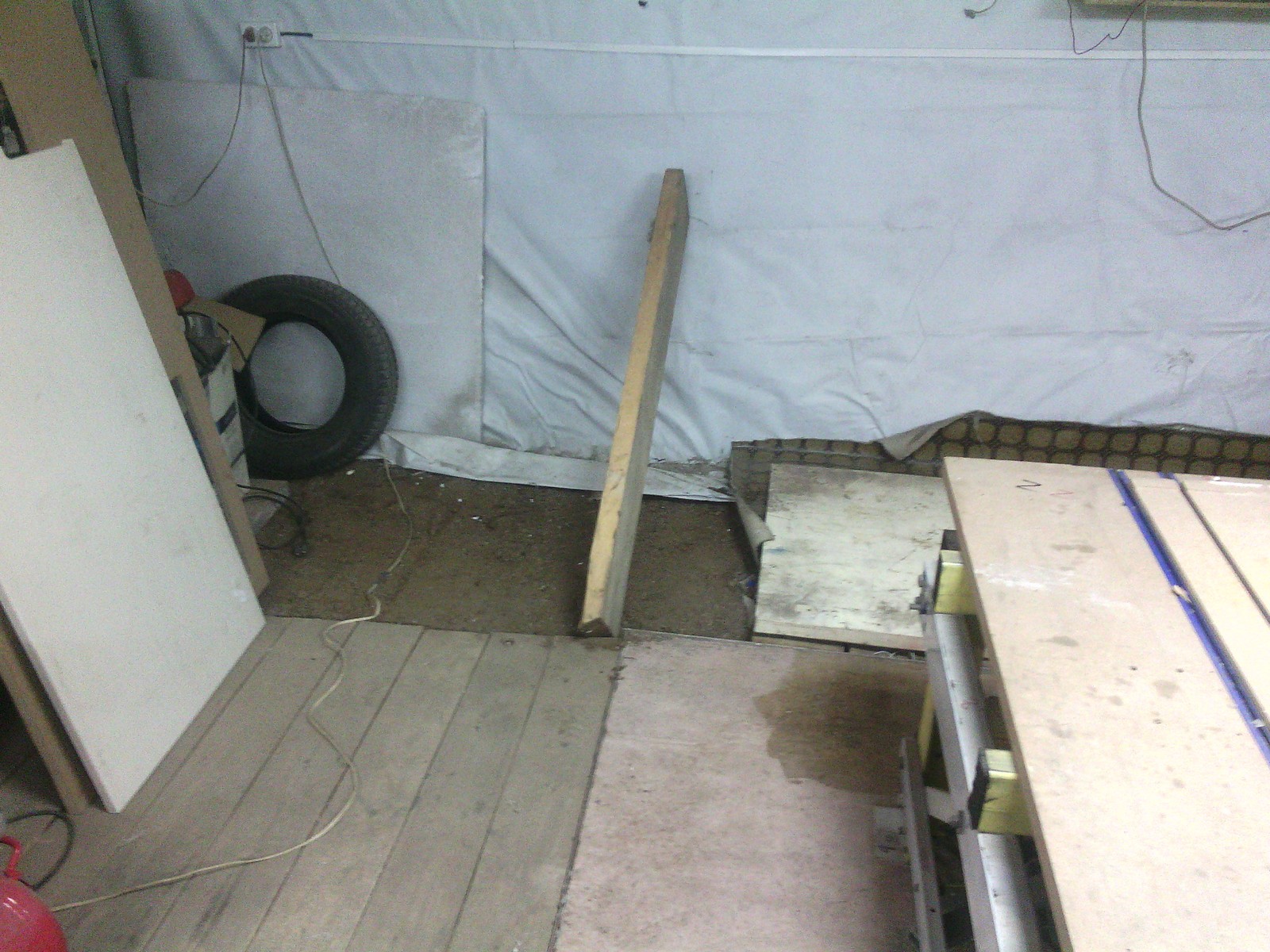

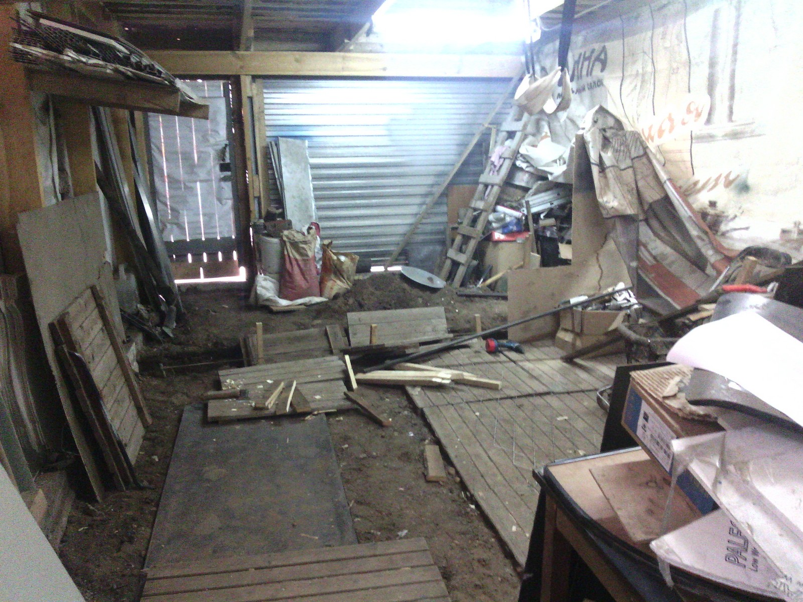

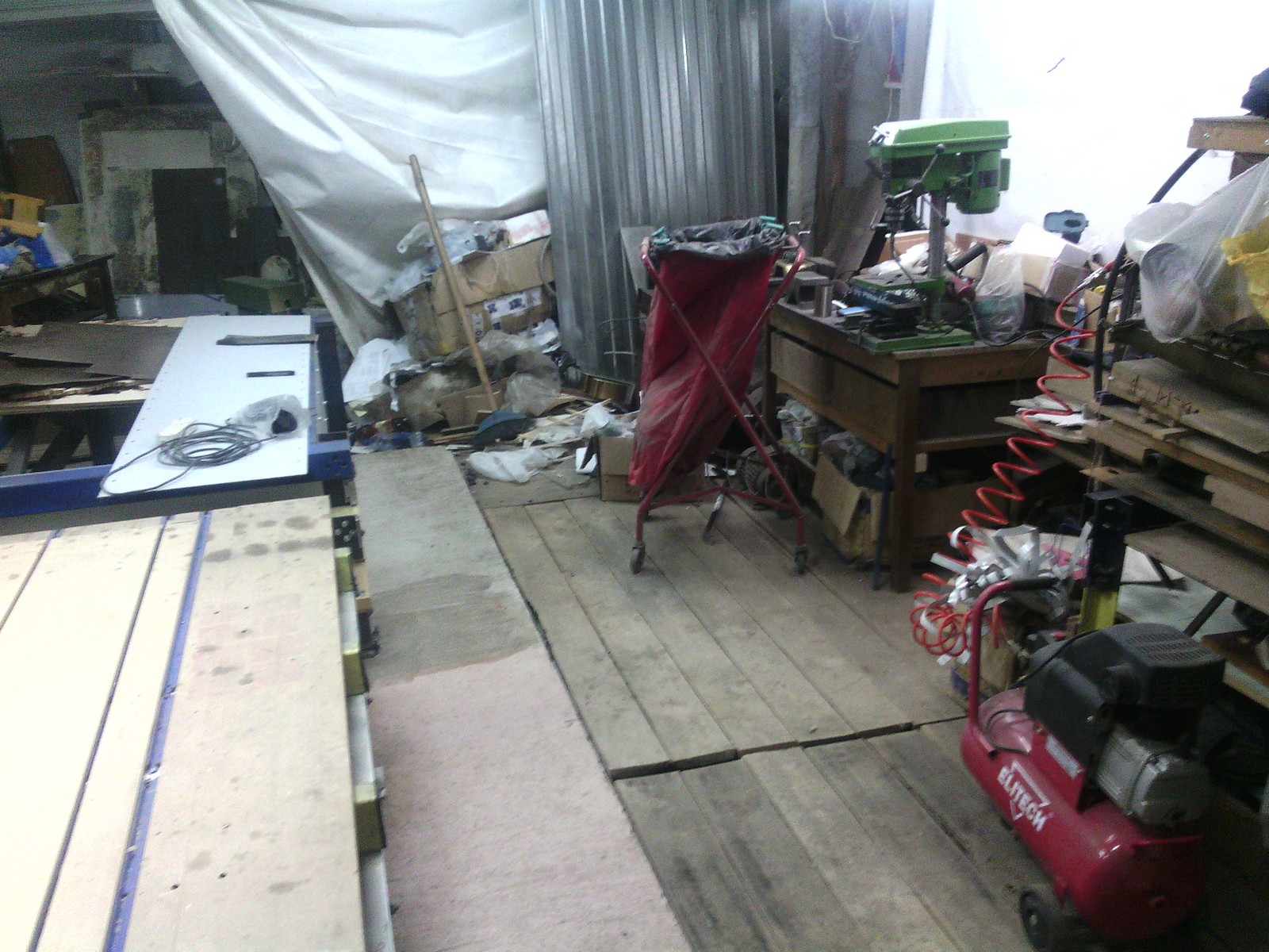

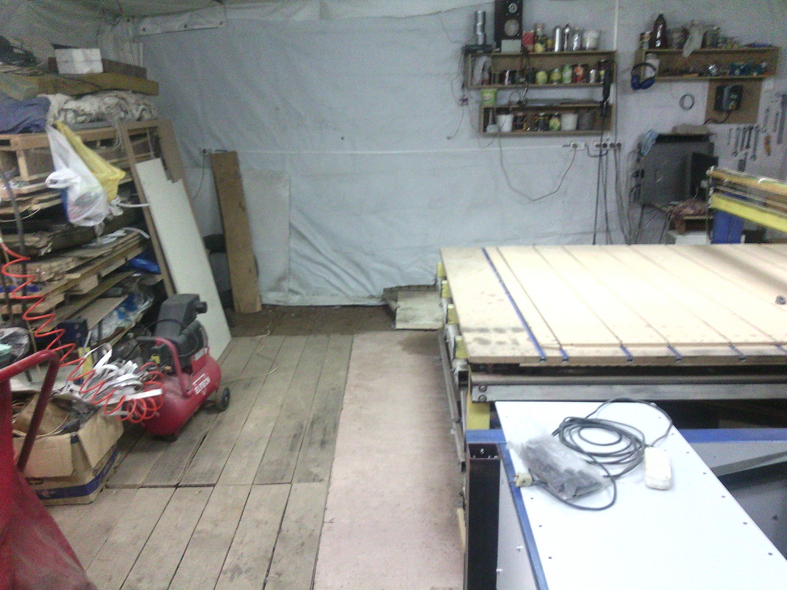

начал переделку мастерской паралельн о
. стенку перенашу на 1.5 м от дороги . будет по плиту бетонную.
IMG_20140916_222313.jpg (3095 просмотров) <a class='original' href='./download/file.php?id=33482&mode=view' target=_blank>Загрузить оригинал (520.41 КБ)</a>
IMG_20140916_222348.jpg (3095 просмотров) <a class='original' href='./download/file.php?id=33483&mode=view' target=_blank>Загрузить оригинал (486.57 КБ)</a>
IMG_20140916_222438.jpg (3095 просмотров) <a class='original' href='./download/file.php?id=33484&mode=view' target=_blank>Загрузить оригинал (463.1 КБ)</a>

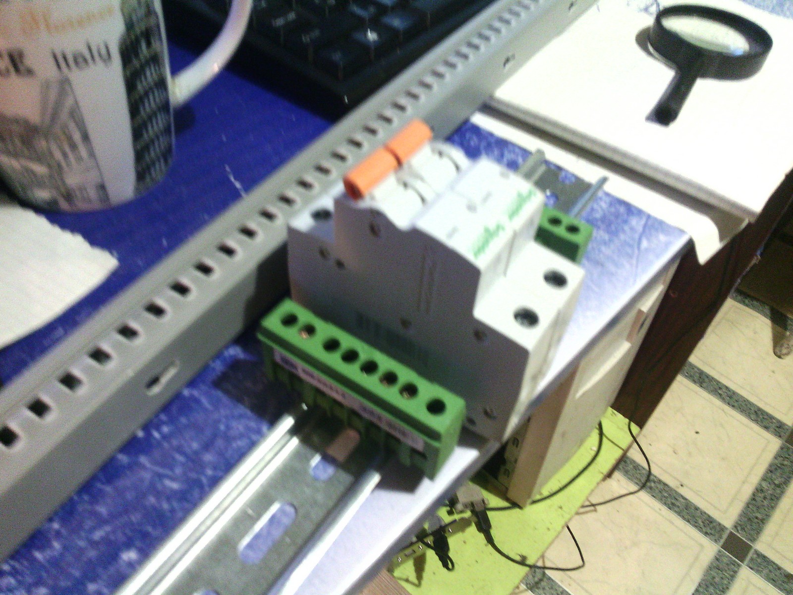

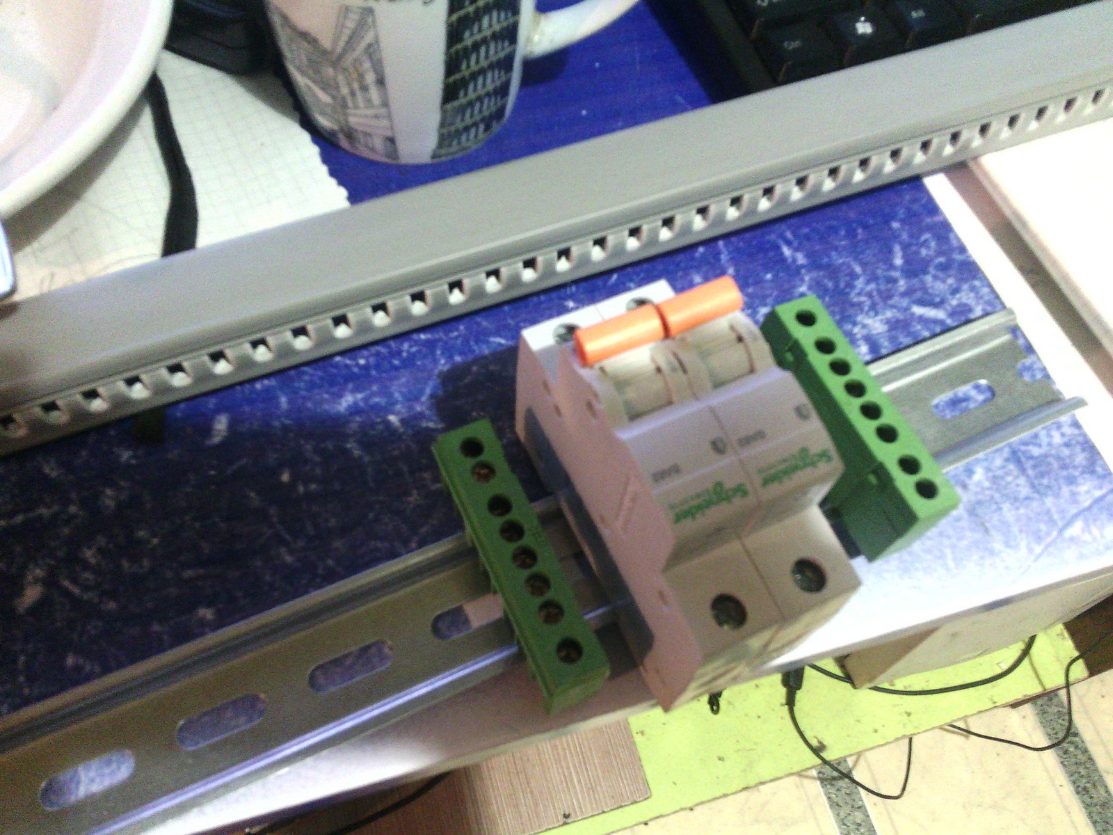

и вот прикупил еще кабельканал и пока пару автоматов и колодки . но еще докуплю.
IMG_20140919_231206.jpg (3095 просмотров) <a class='original' href='./download/file.php?id=33489&mode=view' target=_blank>Загрузить оригинал (471.2 КБ)</a>
IMG_20140919_231220.jpg (3095 просмотров) <a class='original' href='./download/file.php?id=33490&mode=view' target=_blank>Загрузить оригинал (480.24 КБ)</a>
а вот собственно патрон на 100мм и драйвер .
IMG_20140919_104519.jpg (3095 просмотров) <a class='original' href='./download/file.php?id=33488&mode=view' target=_blank>Загрузить оригинал (421.63 КБ)</a>
IMG_20140919_104403.jpg (3095 просмотров) <a class='original' href='./download/file.php?id=33487&mode=view' target=_blank>Загрузить оригинал (438.04 КБ)</a>
IMG_20140919_104256.jpg (3095 просмотров) <a class='original' href='./download/file.php?id=33486&mode=view' target=_blank>Загрузить оригинал (512.23 КБ)</a>
IMG_20140919_104237.jpg (3095 просмотров) <a class='original' href='./download/file.php?id=33485&mode=view' target=_blank>Загрузить оригинал (544.33 КБ)</a>

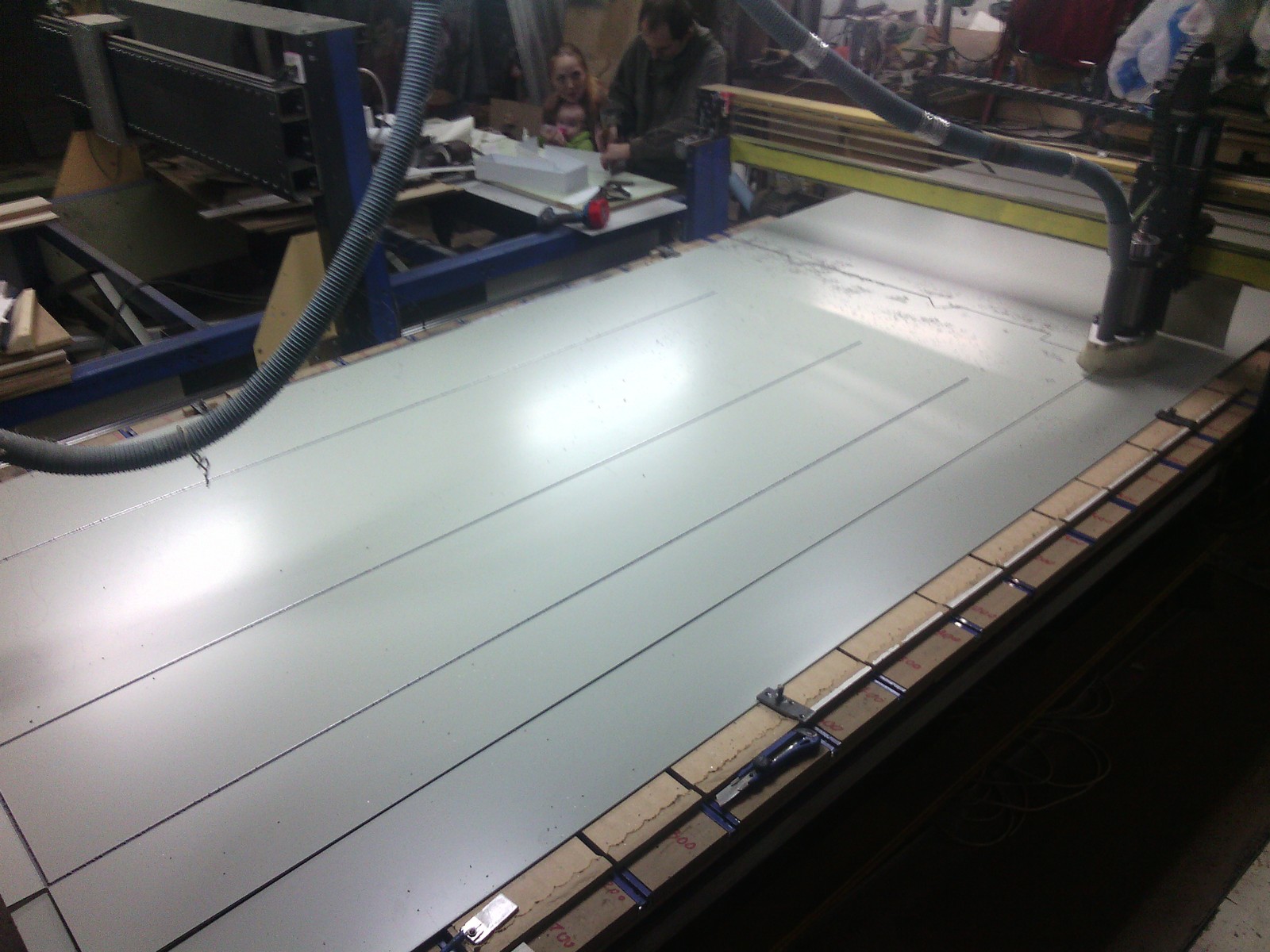

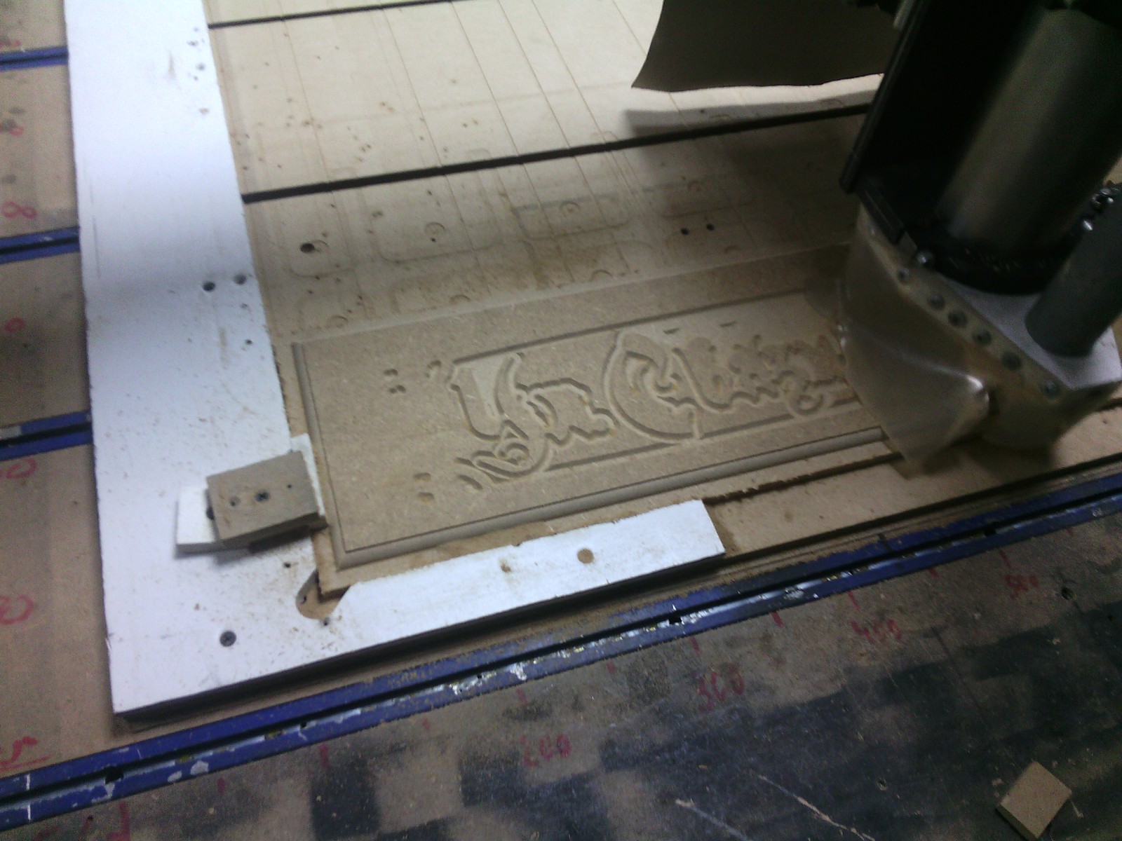

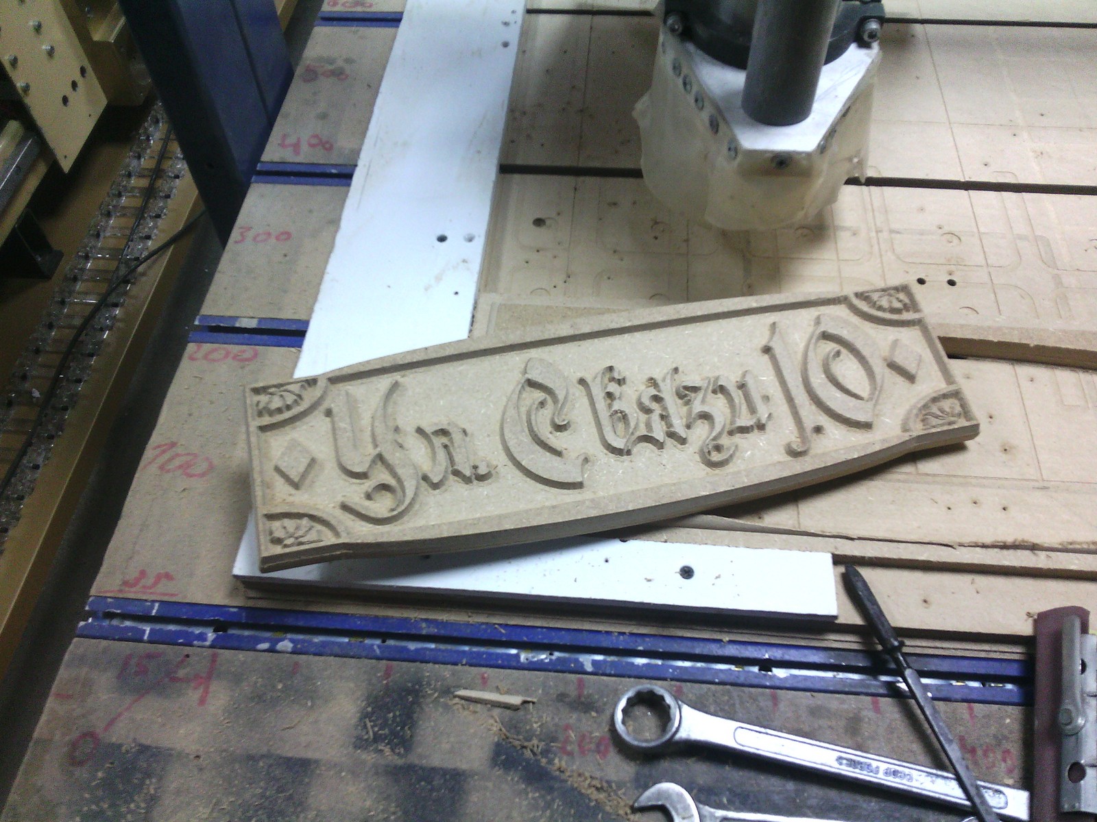

сегодня еще поработал на станке . пока не разобрал приходится работать.
https://www.youtube.com/watch?v=_cXBDO4-I1A
IMG_20140920_164347.jpg (3047 просмотров) <a class='original' href='./download/file.php?id=33517&mode=view' target=_blank>Загрузить оригинал (355.95 КБ)</a>
IMG_20140920_181652.jpg (3047 просмотров) <a class='original' href='./download/file.php?id=33518&mode=view' target=_blank>Загрузить оригинал (465.79 КБ)</a>

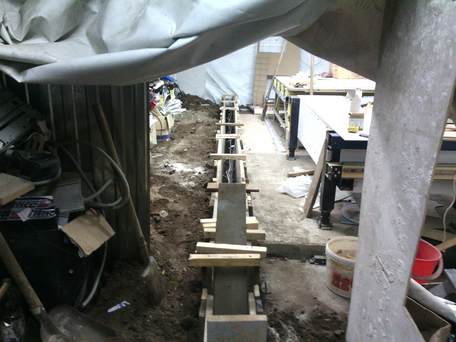

вот так бывает как всегда . тольк соберешся что нить делать со станком . так сразу одна задругой напасть .
вот первая напасть напала . это перенос стены . администрация сказала что я много хапнул и просила поделится.
IMG_20140926_123339.jpg (2848 просмотров) <a class='original' href='./download/file.php?id=33845&mode=view' target=_blank>Загрузить оригинал (566.74 КБ)</a>
IMG_20140926_123358.jpg (2848 просмотров) <a class='original' href='./download/file.php?id=33846&mode=view' target=_blank>Загрузить оригинал (543.76 КБ)</a>

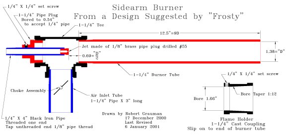

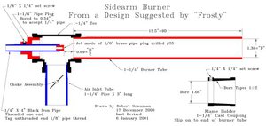

ну и вторая это станок хотят купить под плазморез переделать . . от сюда новая проблемма надо экстренно делатть новую каретку Z /. а для нее нужны Пластины из АЛ. придется также экстренно отливать новые . ну и ту не без проблем . горелка в печи уже прогорела . вот придется смастерить новую . вчера доукомплектовал запчастями .
IMG_20140925_231346.jpg (2848 просмотров) <a class='original' href='./download/file.php?id=33843&mode=view' target=_blank>Загрузить оригинал (486.73 КБ)</a>
эта будет с турбонаддувом . похожая на эту
Sidearm.jpg (2848 просмотров) <a class='original' href='./download/file.php?id=33847&mode=view' target=_blank>Загрузить оригинал (33.58 КБ)</a>
