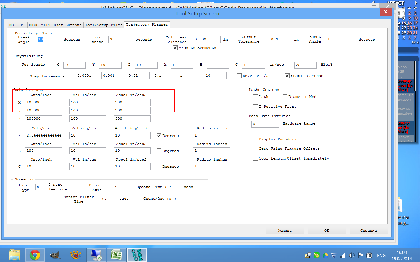

Atom42 писал(а):По нажимал кнопки, цифры бегут привод ели шевелится, почти не двигается
Нужно настроить количество имп/дюйм и скорость с ускорением.
И увеличивай уже
ch0->Vel
ch0->Accel
ch0->Jerk
tool-1axis.png (2559 просмотров) <a class='original' href='./download/file.php?id=32141&sid=5a29ac779ae7ca86988414f5cc34cb40&mode=view' target=_blank>Загрузить оригинал (139.45 КБ)</a>

Только я не пойму в этой таблце, когда увеличиваю числа то крутится плохо. В Кмоушене какая-то программка загружена, дак вот она выполняется :ura: Круто блин!!!! Александр ну ты красавчик, спасибо!!! Как наиграюсь еще вопросов по задаю, если можно...

Поэкспериментировал с настройками, менял только те, которые рекомендовал Александр, в файле конфигурации
ch0->Vel
ch0->Accel
ch0->Jerk
И в "параметрах траектории"
3.JPG (2530 просмотров) <a class='original' href='./download/file.php?id=32152&sid=5a29ac779ae7ca86988414f5cc34cb40&mode=view' target=_blank>Загрузить оригинал (150.87 КБ)</a>
Каких-то видимых изменений в работе двигателя не наблюдал, либо работает как в видео либо вообще не работает, при некоторых еле шевелится. Резкости как при работе JOG в сигмавине вообще не встречал, всегда медленно и плавно раскручивается и так же останавливается, может так и должно от стрелок работать?
Да, и мне не нравиться, что он крутится когда в кмоушен не подгружаешь файл конфигурации или когда стоп нажмешь, руками его просто не реально удержать. Инит нажимаешь он мгновенно возвращается на прежнюю позицию вращаясь в обратную сторону.

Чтобы быстрее Cnts/Inch нужно делать меньше, Vel in sec - больше.
Далее.
ch0->P увеличивай, пока серва не начнет вибрировать, потом уменьши на 15%.
Чтобы серва не вращалась до включения Кфлопа, настрой Offset или по нашему баланс. В Сигмавин.

Смотри, как можо посчитать максимальное значение параметра ch0->Vel.
Например, двигатель может вращаться с оборотами 3000 об/мин, а энкодер на нем 1024 имп/об, тогда:
ch0->Vel = 3000 об/мин * 1024 имп/об * 4 = 12288000 имп/мин = 204800 имп/сек
ch0->Vel = 204800
Значения ch0->Accel и ch0->Jerk увеличивай пока серва не начнет вываливаться в ошибку при движении.
