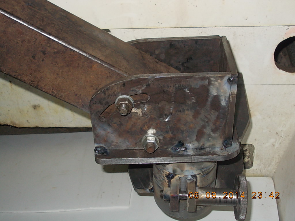

Re: Восстановление токарного 16К20Т1 ЧПУ
Вырезал железки, выточил и сделал нижнее крепление стойки. Пока на прихватках. Стойка будет иметь 4 "степени" свободы, то есть нога будет поворачиваться в 4х местах чтобы иметь возможность подстраиваться под рост оператора станка и поворачивать в сторону. И зажимы для фиксации в нужном положении. Завтра возможно приделаю корпус стойки :)
DSCN2682.JPG (3732 просмотра) <a class='original' href='./download/file.php?id=32819&mode=view' target=_blank>Загрузить оригинал (228.9 КБ)</a>
aftaev, А чего одна маленькая фотка всего, за столь продолжительное время? Покажи-ка перспективу станка, хочется поглядеть, что вы там с ним сотворили, а то я его помню только ржавым, дряхлым и убогим :lol:
Predator писал(а):aftaev, А чего одна маленькая фотка всего за столько продолжительное время?
специально кусочками показываю, чтобы долго мучались в догадках :)
Predator писал(а):Покажика перспективу станка, хочется поглядеть, что вы там с ним сотворили,
Пока весь не соберу, не перевезу - фиг вам :) Вообщем к Новому Году ждите фоток :)
Predator писал(а):а то я его помню только ржавым, дряхлым и убогим
Щас малец по лучшее стал. Покрасили и лаком покрыли :)
