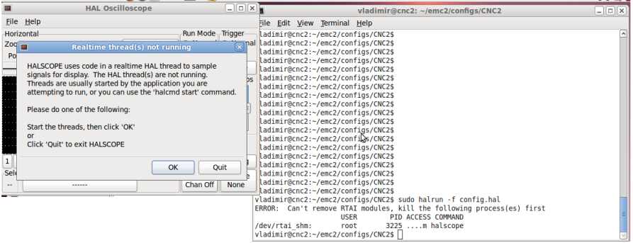

сегодня с утреца попробовал еще раз, и как я этого раньше не замечал.. окошко с GUI мельком проскакивает (тоесть пытается открытся и закрывается) :eh: потом через секунду вижу это, причем PID процеса все время разный

Выполни ps aux | grep и pid процесса. Странно, такое ощущение, что halscope все еще висит...
И еще выполни dmesg | tail -n100 после неудачного запуска и вывод сюда.

ага... есть такой... перезагрузка не помогает, halrun -U тоже
(исправлено)
здесь все в кучку (для просмотра содержимого нажмите на ссылку)
vladimir@cnc2:~/emc2/configs/CNC2$ sudo halrun -f config.hal
ERROR: Can't remove RTAI modules, kill the following process(es) first
USER PID ACCESS COMMAND
/dev/rtai_shm: root 3952 ....m halscope
vladimir@cnc2:~/emc2/configs/CNC2$ ps aux | grep 3952
vladimir 4006 0.0 0.0 3320 812 pts/1 S+ 13:06 0:00 grep --color=auto 3952
vladimir@cnc2:~/emc2/configs/CNC2$ halrun -U
vladimir 4077 0.0 0.0 3320 820 pts/1 S+ 13:07 0:00 grep --color=auto 3952

Последний раз редактировалось NightV 11 янв 2012, 14:36, всего редактировалось 1 раз.
Re: Всего понемногу (реанимация 4 axis гравера по стеклу)
хммм... толи в dmesg нет ничего путного, толи в 100 строк не поместилось...
сделай dmesg > 1.txt и потом файл сюда прикрепи.
посмотри еще раз
