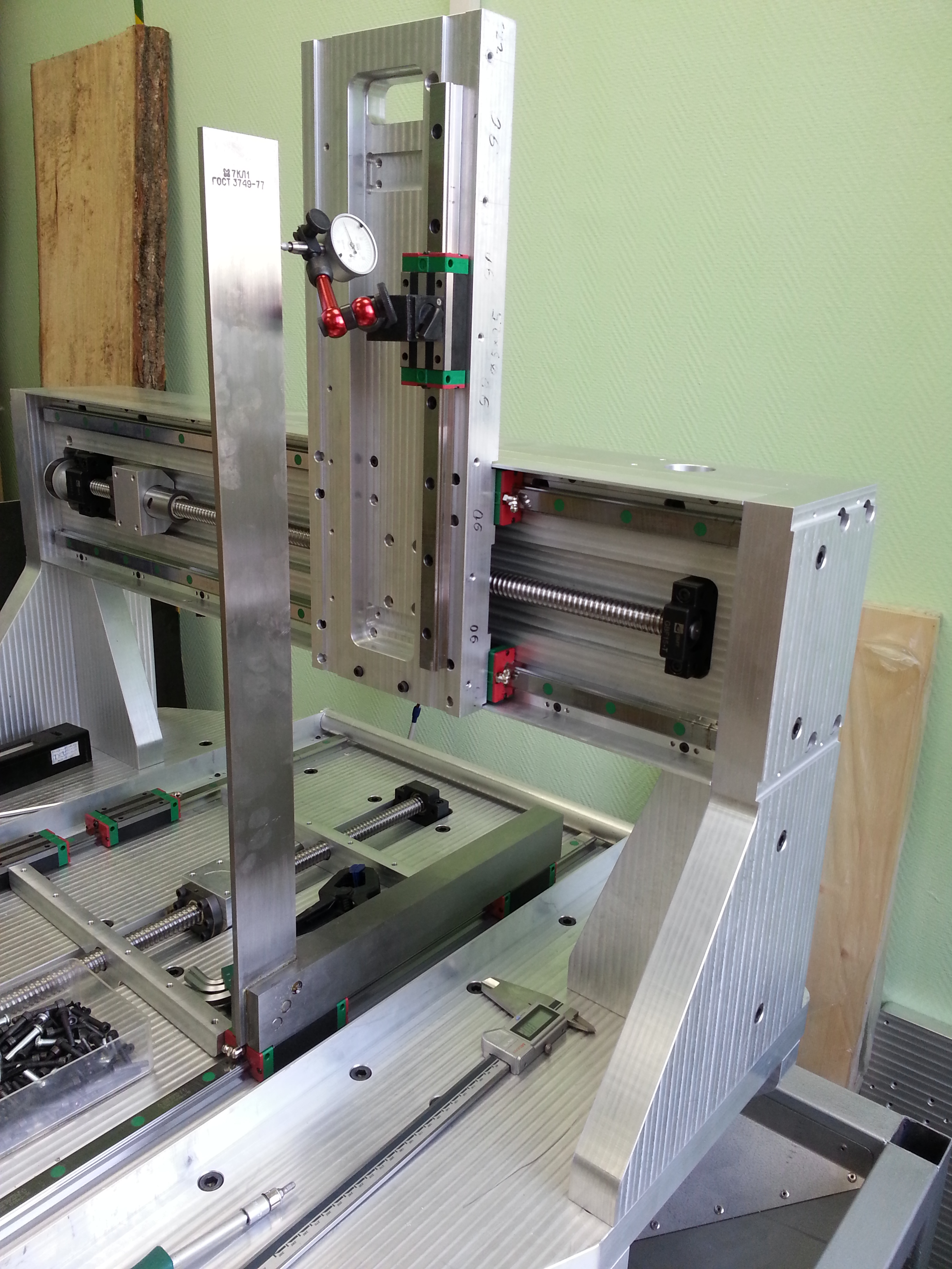

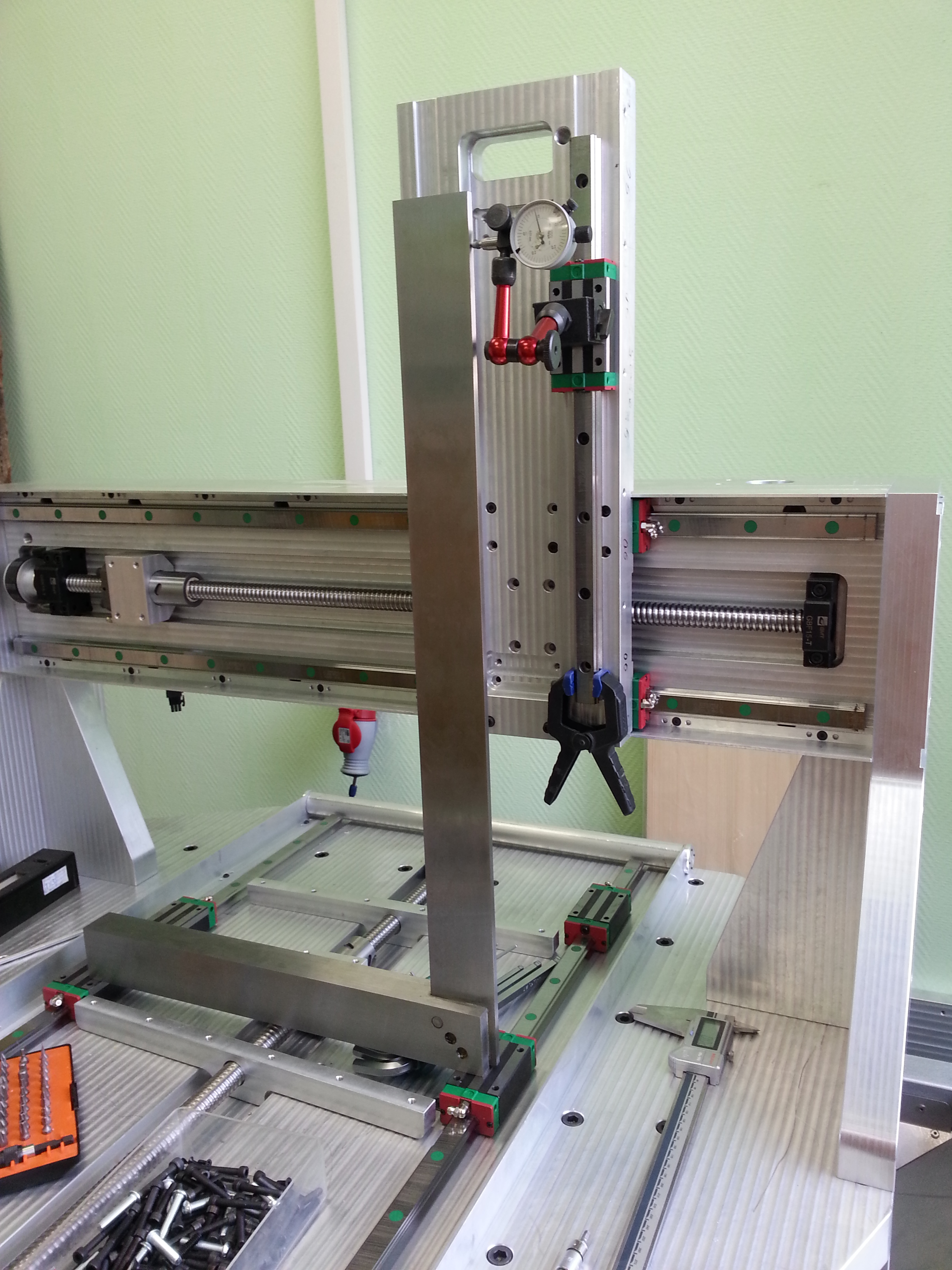

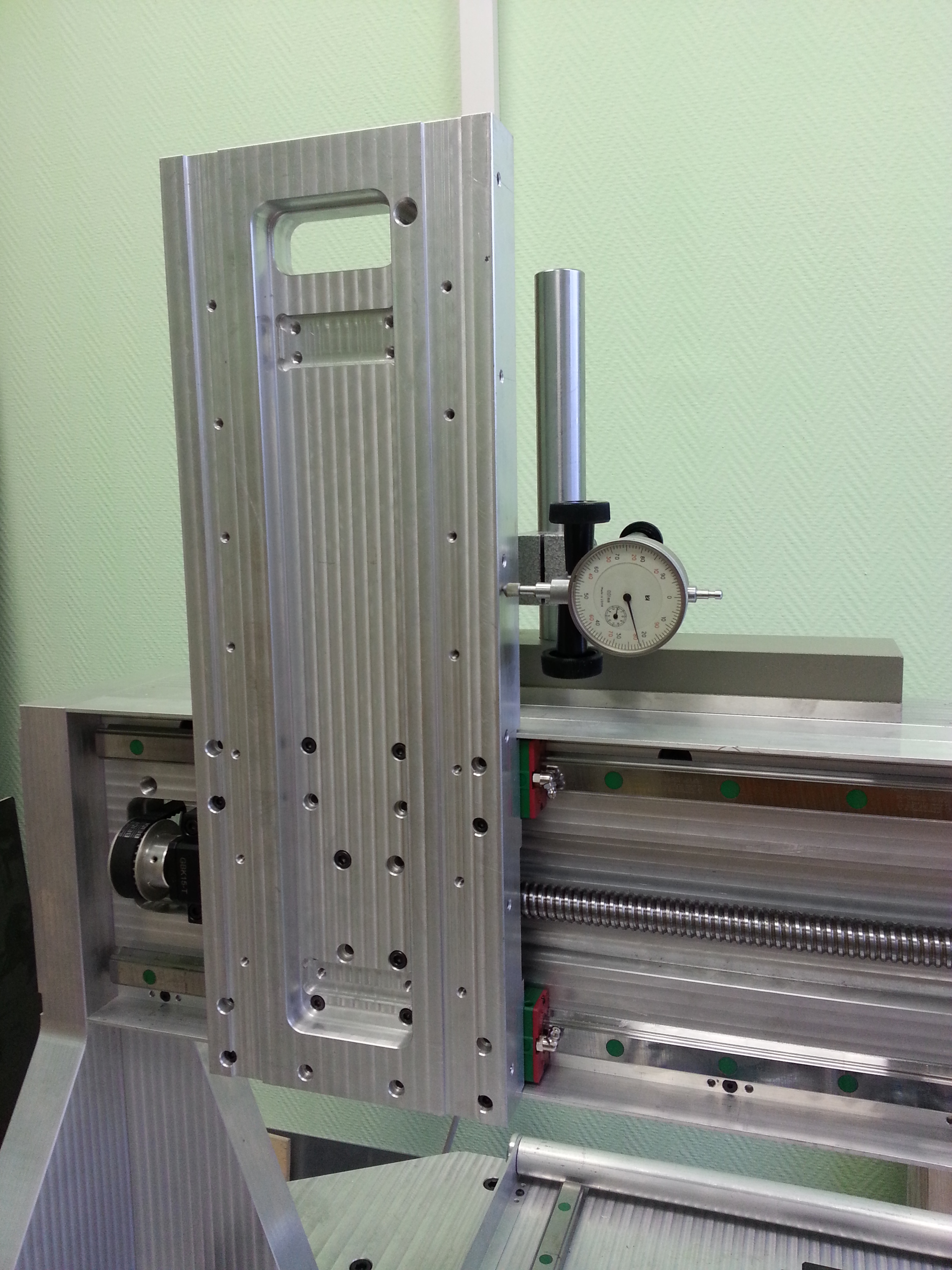

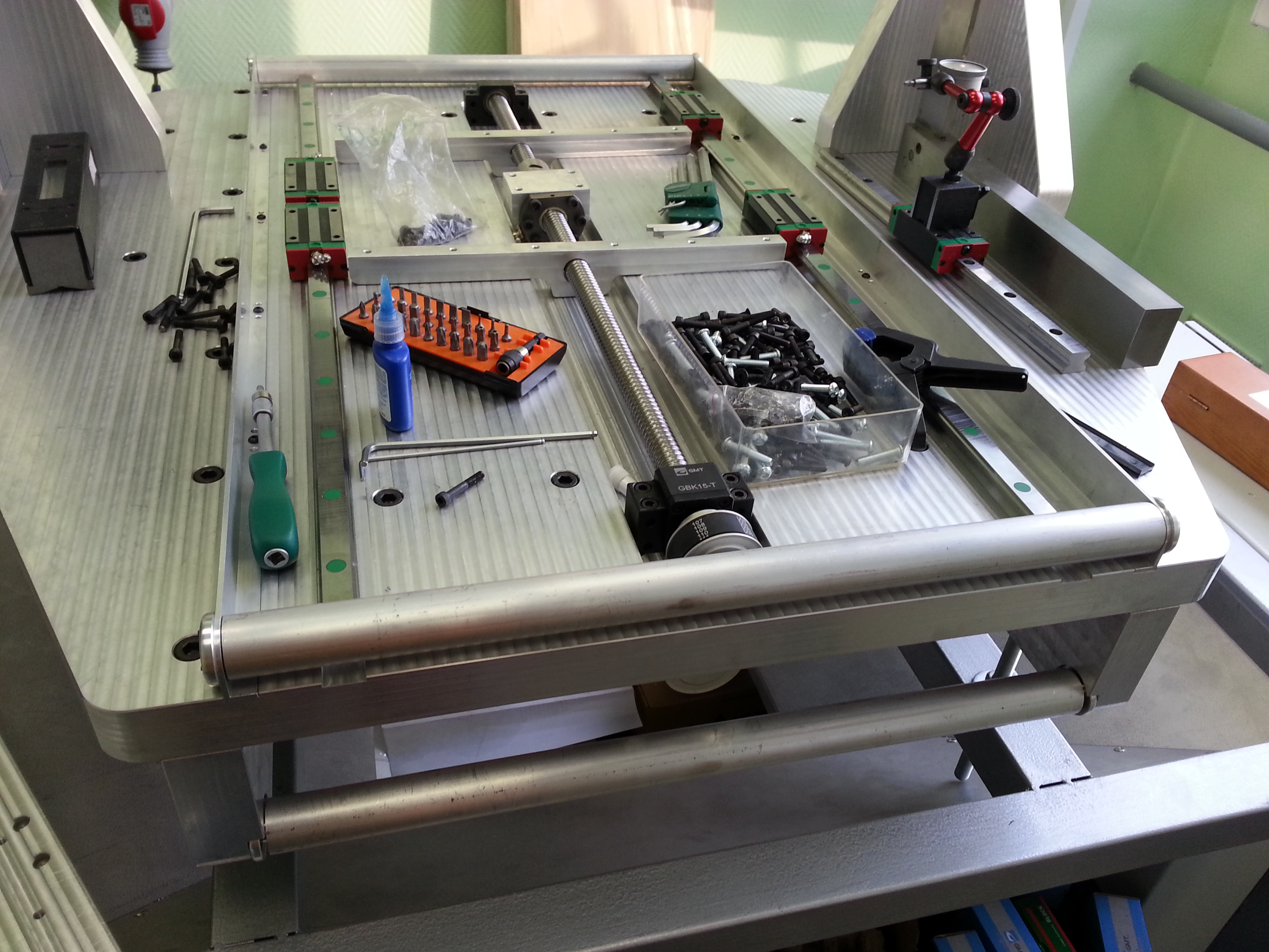

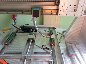

продолжаю понемногу крутить гайки. повесил ролики защиты и начал прилаживать ось Z. проверил перпендикулярность накинув один рельс. в плоскости YZ одна сотка на весь ход а в плоскости XZ больше 5 соток надо коректировать. ось X у меня поперек станка тоесть портал. прицепив швп к каретке пытался найти люфт зафиксировал швп от проворота упирался в каретку в разные стороны стрелка индикатора с трудом двигается в пределах сотки. интересно так должно быть или по хорошему должно камнем стоять?

А из какого материала будешь делать "гусеницу" защиты? Будет ли "гусеница" перекрывать уголок на станине (около кареток), или туда стружка будет набиваться?
И, кстати, недавно в одной из веток обсуждали посадку рельса в паз, без бокового прижима - похоже, что у тебя так сделано на станине. Как оно, без проблем, плотно рельс стал, какие зазоры делал при фрезеровке?
Re: чпу фрезер 600х400 по металлу
да рельсы все стоят в паз без прижима. на этом станке небудет таких усилий где необходим прижим. зазора практически нет пазы под рельсы получились плотные входят с усилием и вставлять нужно очень акуратно чуть перекос и нелезет. лента защиты будет из какойто специальной конвеерной ленты типа армированый силикон цена 2тр за кв.м вроде кому будет интересно дам контакты чела у которого брал. сам брал тоже по наводке. край ленты будет лежать на ребре уголка и попасть стружка может только сбоку с торца но я думаю ие будет немного если нормально натянуть ленту.

Если бы была возможность, делал бы верхний ролик уже нижнего и ленту по ширине нижнего? Ну или уголки свести к центру?

У меня лента свешивается где то на 20 мм с краев, стружка вся остается снаружи уголков
Внутри бывает пару опилок и то потому , что стружка частично попадает на низ полотна, там еще не делал закрывашки
Очень надежная защита :good:

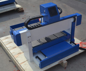

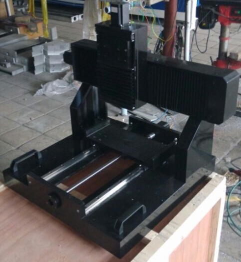

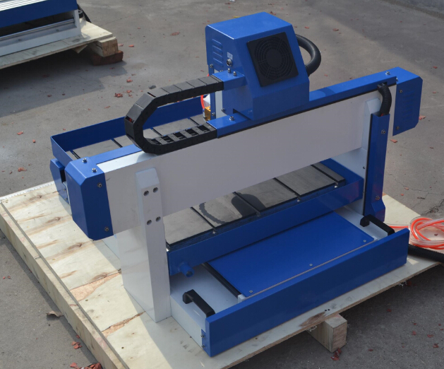

frezeryga, прости, что лезу в твою тему, но так как у тебя с nik1 компоновка станка похожа на мою - интересно Ваше мнение по поводу вот такого вида защиты нижних направляющих
01.jpg (4376 просмотров) <a class='original' href='./download/file.php?id=32044&mode=view' target=_blank>Загрузить оригинал (202.65 КБ)</a>
Re: Фрезерно-гравировальный станок 400х400х120 #6
Смысл в том, что к кареткам и держателю ШВП прикручивается плита, на плиту два "бруска", а к брускам сверху стол. Между брусками устанавливается лист металла.
В итоге выглядит примерно так
4040 02.jpg (4376 просмотров) <a class='original' href='./download/file.php?id=32045&mode=view' target=_blank>Загрузить оригинал (331.4 КБ)</a>
Реализовать такой вариант как по мне проще чем вариант с роликами и "гусиницей", но смущает стол "поднятый" на брусках. Как думаете вариант стоящий или жесткость стола снизится?

вариант хороший сам буду такую делать в следующем более мелком станке. жесткость конечно снижается но у этого станка есть другие более слабые места. насчет проще это нетак в случае жесткой защиты добавляются точные промежуточные детали между кареткой и столом плюс поводок швп хитрый. по мне так ролики проще зделать

выкатал в ноль еще одну паралельность портала плоскости рельс стола. повесил индикатор на X и упирал по очереди в каретки Y после этого перпендикулярность XZ которая до этого была кривая 5+ соток на весь ход Z стала в пределах одной сотки на весь ход Z что меня вполне устраивает. осталось выставить перпендикулярность XY поворотом портала это быстро и потом ровно приладить шпиндель относительно всего этого.

frezeryga писал(а):выкатал в ноль еще одну паралельность портала плоскости рельс стола. повесил индикатор на X и упирал по очереди в каретки Y
Достаточно просто упереть в каретки по очереди? Не нужно класть линейку на каретки и по ней катать?
