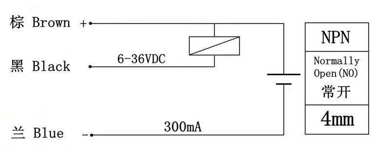

как подключить концевики? NPN DC 6-36V LJ12A3-4-Z/BX

это я знаю. Меня интересует другой вопрос. при разомкнутых датчиках на входах TB5 появляется напряжение порядка 13 вольт на замкнутых 0в (при питании датчиков 24В). Программа ругается на Joint 0 (1,2) on limit switch error. Что это?

Ничего не получается с датчиками!!! Помогите!!! Без них работать страшно....для инфы стоят по обеим сторонам каждой оси, пока всего 6 шт. И назначал началами и концами, домам и и т.п.,инвертировал, попробовал наверное все возможные варианты. Почему садится напряжение на выходе датчика с 22.6В до 13В, когда подключаеш к месе? Гдето читал на сколько должно быть больше наапяжение что считалось логической единицой. Но про что именно не помню. Еще бывает,что когда запускаеш Lcnc моргает панелька игнорировать пределы и не могу галочку иам поставить. Когда делаешь скорость холостых поменьше и оставляешь одно начало X , то начмнаетхоумится, но упирается в датчик и едет в минус дальше.

FIELD INPUT CHARACTERISTICS
The 7I76 field inputs have a nominal input resistance of 10K Ohms to field power
ground. 7I76 inputs sense positive input voltages above a preset threshold. For best
general purpose use, default input threshold is 50% of the field power supply voltage with
10% hysteresis. That is with a 24V field voltage an input must be brought to 60% of 24V
= 14.4V to be sensed as high and then brought to 40% of 24V = 9.6V to be sensed as low.
These accurate thresholds and hysteresis allow high speed field signal detection while
maintaining excellent noise immunity.
у меня питание 22,8V на подключенных на входах с датчиков 13V. Вроде все совпадает. Input 0.1.2 сидат на TB5 или на TB6. У меня к TB5 концевики подключены, может в этом дело? Пойду поменяю местами...
Re: Проект станка 2.2kW 2000х1000х100мм 4axis
Какие стоят датчики?
13В при питании 22.8В, это между 60% 13,68В и 40% (9,12В) - т.е. какое-то неопределенное состояние.
Посмотри, что творится на пинах в halmeter?
Каким напряжением питаются датчики?
А схема подключения датчиков видать сильно секретна, раз про 13 вольт уже на вторую страницу переползло, а её всё нет... :)
Kulibin74

Nick писал(а):Какие стоят датчики?
Индуктивные NPN DC 6-36V LJ12A3-4-Z/BX
Сергей Саныч писал(а):Каким напряжением питаются датчики?
22,8V
UAVpilot писал(а): схема подключения датчиков видать сильно секретна
синий провод на минус питания, Коричневый на плюс, черный на пин 7I76
