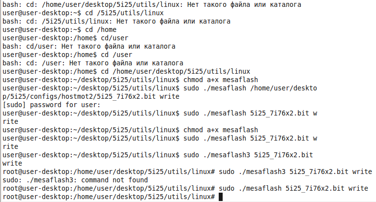

во время прошивки, что-то должно индицироваться?
Снимок-1.png (2003 просмотра) <a class='original' href='./download/file.php?id=31548&mode=view' target=_blank>Загрузить оригинал (79.81 КБ)</a>

[quote="Kulibin74"]во время прошивки, что-то должно индицироваться?[/quote]
Обычно да... странно, что он тебе ошибки не выдает... у тебя не указан путь до прошивки...
Вот, что обычно пишет, там же есть примерная команда для прошивки. (она верна для новой mesaflash).
[url=http://cnc-club.ru/forum/viewtopic.php?f=15&t=5042&start=40&p=124143#p124143]Re: [Wiki]Обсуждение MESA 5i25 и 6i25 prob_rfx2 без опторазв #42[/url]
Также там есть команды, чтобы посмотреть, что загружается ...

вроде прошил, но все равно ругается на отсутствующие пины

Re: Проект станка 2.2kW 2000х1000х100мм 4axis
Kulibin74 писал(а):my1.hal:9: unterminated quoted string
Надо было убрать только те символы, что я написал, кавычку в конце строки надо было оставить.
