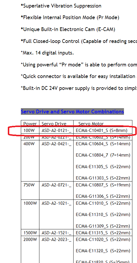

Хм.. Интересное дело.. По той же ссылке, нарисована серва с конским валом. В то же время, швп обрабатывают стандартно 8 или 6 мм. Стандарнтый вал ШД ~6 мм. Все муфты делаются с таким размером.

LWW писал(а):Интересное дело.. По той же ссылке, нарисована серва с конским валом.
Это у них одна картинка на все сервы. К данной серве видимо не имеющая никакого отношения. Ниже указано, что вал 8мм.

LWW писал(а):По той же ссылке, нарисована серва с конским валом.
123.png (3297 просмотров) <a class='original' href='./download/file.php?id=29435&mode=view' target=_blank>Загрузить оригинал (35.13 КБ)</a>
