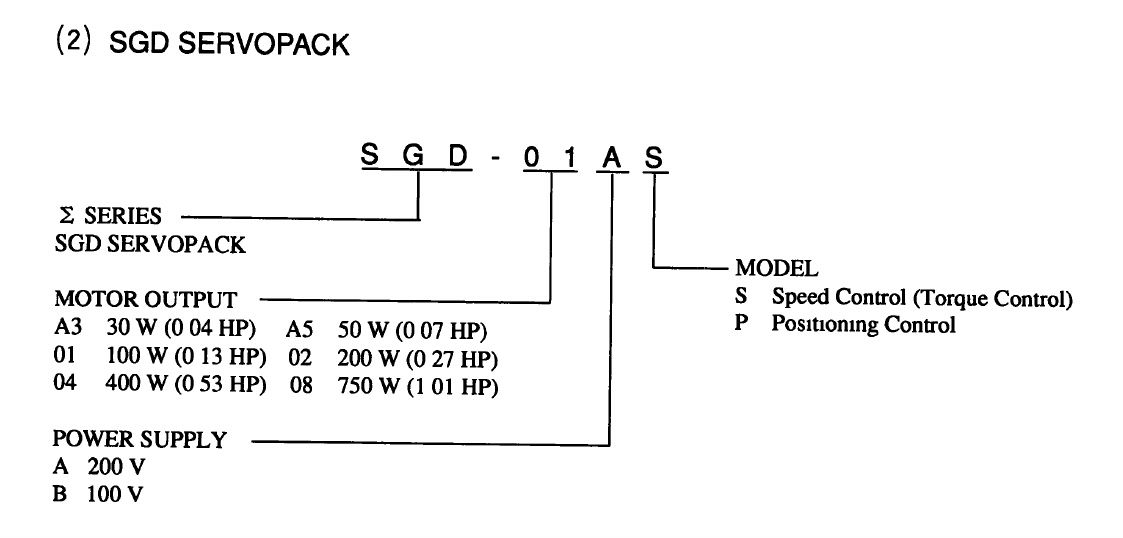

Yaskawa такой фигней не страдают. Там, для умеющих читать, есть буковки S и P с понятным описанием.
yaskawa.jpg (3730 просмотров) <a class='original' href='./download/file.php?id=31471&mode=view' target=_blank>Загрузить оригинал (47.5 КБ)</a>

эт на каких на старых SGDA? Да на SGDA-AS или AP сразу понятно ;
На новых все в циферках типо так: Re: Что я урвал, хвастаемся покупками, завидуем и облизываем #214
И попадаются букоФки типо Е которые непонятно как расшифровать ;)
