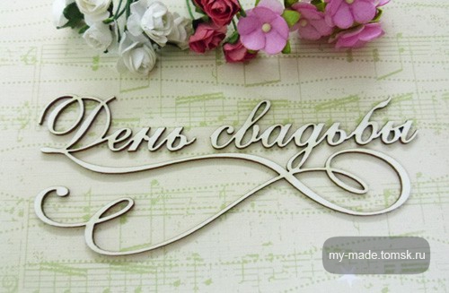

Люди добрые, подскажите. Товарищу пообещал фрезернуть для свадьбы всяких штуковин. Интересует в какой софтине (преимущественно для линукс) рисуют такие надписи (на фото)??

Корел, Фотошоп, Илюстратор, Арткам ...
Re: красивые надписи
Inkscape + шрифт. Если завтра напомнишь, скину и его.
ЗЫ из Inkscape можно прям в gкод экспортить.

Ник, спасиб) Напоминаю. Про плагин для Inkscape знаю, полёт нормальный.
Блин уже поздно, я с работы ушёл, завтра напомни в середине дня... Или на googlefonts поищи, там вроде были красивые шрифты.

ок. а как с гугла стянуть шрифты?

Fisher писал(а):Залил архив со шрифтами на ЯД
благодарствую
