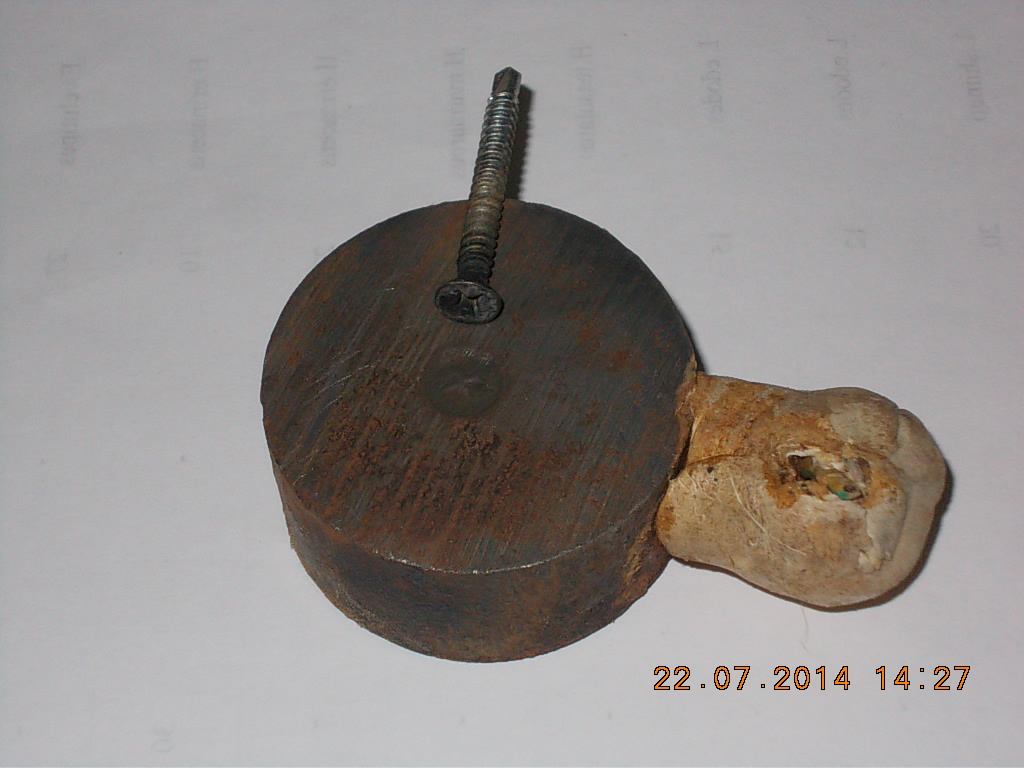

Опыты провожу по ЭХО(электрохимическая обработка) и эрозии ;)
Вот за пол часика в заготовке контур шляпки шурупа вытравился на пару мм
DSCN2630.JPG (2312 просмотров) <a class='original' href='./download/file.php?id=31131&mode=view' target=_blank>Загрузить оригинал (255.96 КБ)</a>
Вот что можно при помощи ЭХО делать
