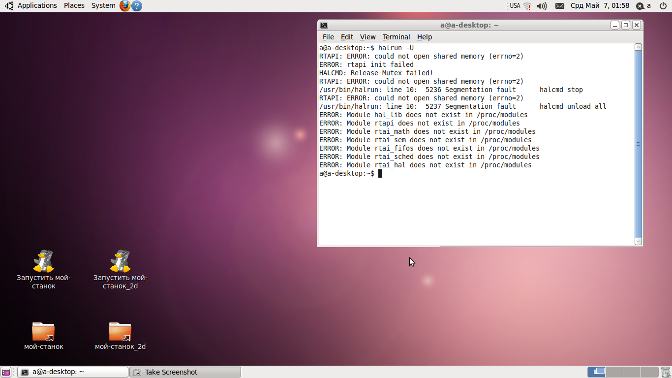

попробуй если не будет запускаться, открой терминал, и там выполни
halrun -U
может какие-то модули не выгружаются до конца...

не понял что пишет

Re: Установка LinuxCNC EMC2
Вот что пишут на linuxcnc.org:
when i do halrun -U
i get those error.
RTAPI: ERROR: could not open shared memory (errno=2)
ERROR: rtapi init failed
and previously
insmod: error inserting '/usr/realtime-2.6.32-122-rtai/modules/rtai_hal.ko': -1 File exists
I think all your errors when trying to load Linuxcnc (and using halrun -U) are from the previous session having closed down improperly and modules not being unloaded.
The answer for now is just to reboot and you should be able to start Linuxcnc again.
Интересно под previous session они имеют в виду предыдущий логин в систему?
Сработает ли тогда sudo halrun -U
(ссылка http://www.linuxcnc.org/index.php/germa ... t=12#28645)
Nick писал(а):Интересно под previous session они имеют в виду предыдущий логин в систему?
Нет, перезагрузку.
Nick писал(а):Сработает ли тогда sudo halrun -U
Скорее всего нет. Иногда при останове linuxcnc/rtai не уничтожается один из разделяемых сегментов памяти.
В принципе можно удалить его руками, но нужно знать какой именно, т.к. есть и другие, которыми пользуются другие программы, тот-же GNOME.
Все их можно увидеть с помощью команды ipcs, как удалять - сами найдёте. :)
