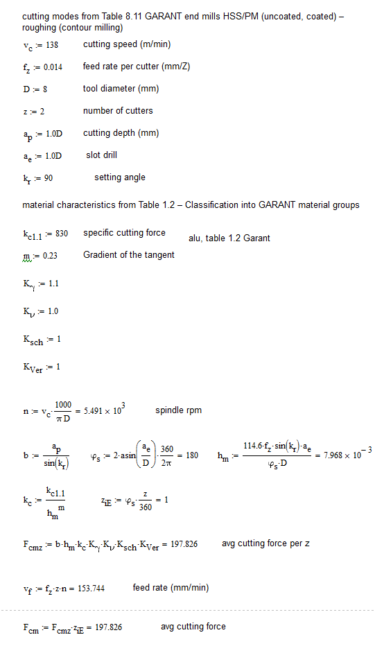

Здравствуйте.
Начал проектировать фрезер по алюминию, первым делом расчитал силу резания (cutting force, с терминологией знаком пока не очень[/]).
Прошу посмотреть опытным взглядом, нет ли где ошибки. Считал по Garant Machining Handbook, для ихних фрез (GARANT end mills HSS/PM) и черновой обработки. Чуть меньше двадцати килограмм получилось.
Заранее спасибо.
Заранее спасибо.

Re: Cutting force для алюминия
2зубая 8мм? Может стоит взять чтонить более заточенное под люминь(и металлы)? например 4-6 зубов? да и 6000об/мин при 150мм/мин - не маловаты обороты?
Критериев выбора фрезы у меня пока нет, поэтому я остановился на первой попавшейся ферзе по алюминию из каталога Garant. Мне сейчас нужно понять, правильны ли мои расчеты или нет чтобы выбрать механические компоненты фрезера.megagad писал(а):2зубая 8мм? Может стоит взять чтонить более заточенное под люминь(и металлы)? например 4-6 зубов? да и 6000об/мин при 150мм/мин - не маловаты обороты?
Обороты - функция от cutting speed (указана в каталоге для этой фрезы) и диаметра фрезы, величина на которую я (без практического опыта) никак не влияю.
Извиняюсь, рисунок "меклооват". "Cutting force" это скорее всего сила резания, из неё можно определить мощность шпинделя, и из неё-же и силу подучи инструмента: http://tehinfor.ru/s_4/par79.html
Вот я и хочу узнать, насколько близко к реальности мое расчетное значение этой силы. Было б очень не очень узнать что я ошибся на порядок когда станок будет готов.

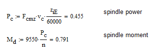

ну, формулы можно глянуть по ссылке, по ним-же и посчитать что да как. По примерным прикидкам мощность шпинделя должна быть минимум 450Вт(с теми данными что у вас). С подачей интересней - 68Вт и 300кг усилия(3000Н).
Мощность шпинделя, да, у меня оч. близко. А 3кН силы подачи... Интуиция мне подсказывает, что эта величина не может быть больше силы резания. Я ошибаюсь?
UPD.: По вашей ссылке Nпод = 0,15*Nе, значит и сила подачи связана с силой резания аналогичным соотношением (вообще, там отсылки к формуле 406, которую автор статьи прячет).

aftaev, по моим расчетам значения получаются процентов на десять больше чем по формулам по вашей ссылке. Меня лишь немного ошарашила величина в 3000Н силы подачи, приведённая megagad'ом.

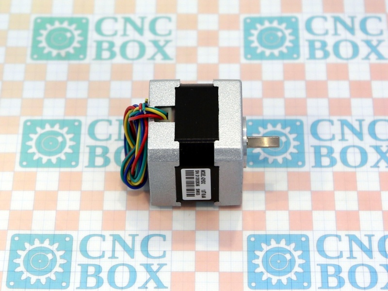

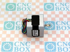

200Н на шаговике + швп шаг 5мм, можно достичь вот таким двигателем: http://www.cnc-box.ru/content/42HS02_Шаговый_двигатель
(если без учета потерь на трение и кпд передач 200Н усилия на швп шагом 5мм дает крутящий момент 200/Пи/20*5 = 15Н*см или 0,015Нм)
