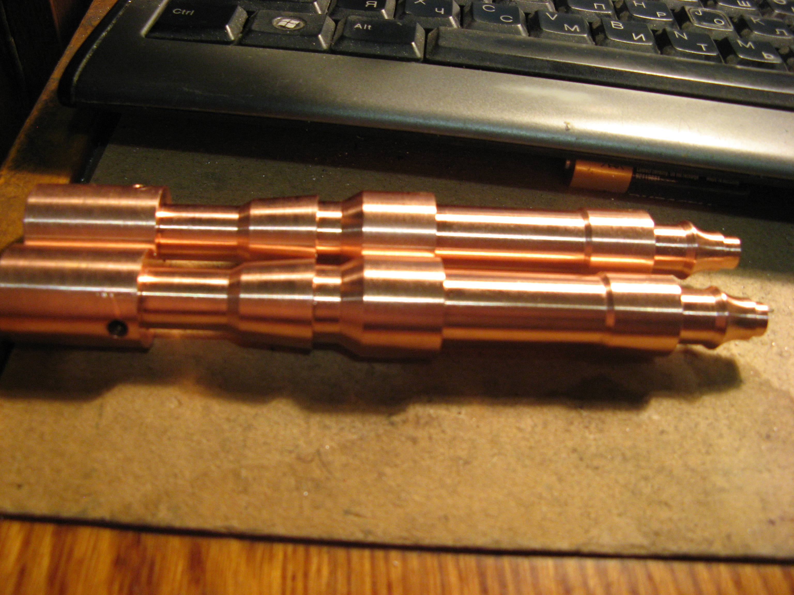

zavas70, в компасе получай нужные точки начала и конца траектории, далее соединяй отрезками или дугами - дешево и сердито
примерно 150 строчек кода (деталька длинная приходится по чуть-чуть снимать)
детальки (7180 просмотров) <a class='original' href='./download/file.php?id=30403&mode=view' target=_blank>Загрузить оригинал (3.15 МБ)</a>
