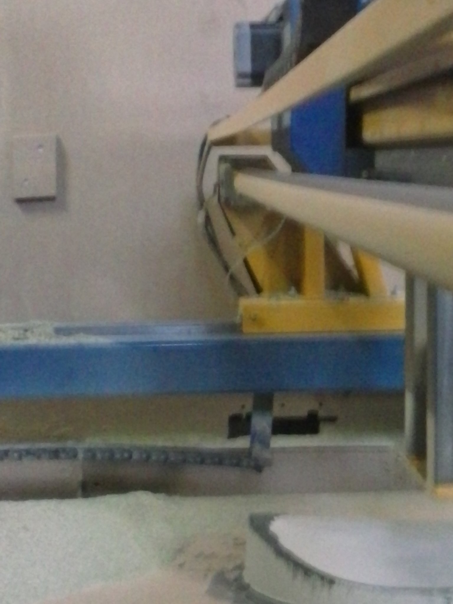

Ну как то так. Фоткал на бегу телефоном. Что не понятно спрашивай. 2 год работает проблемы есть конечно, но в целом с работой справляется.
Общий вид. (16677 просмотров) <a class='original' href='./download/file.php?id=12050&mode=view' target=_blank>Загрузить оригинал (366.89 КБ)</a>
Общий вид.

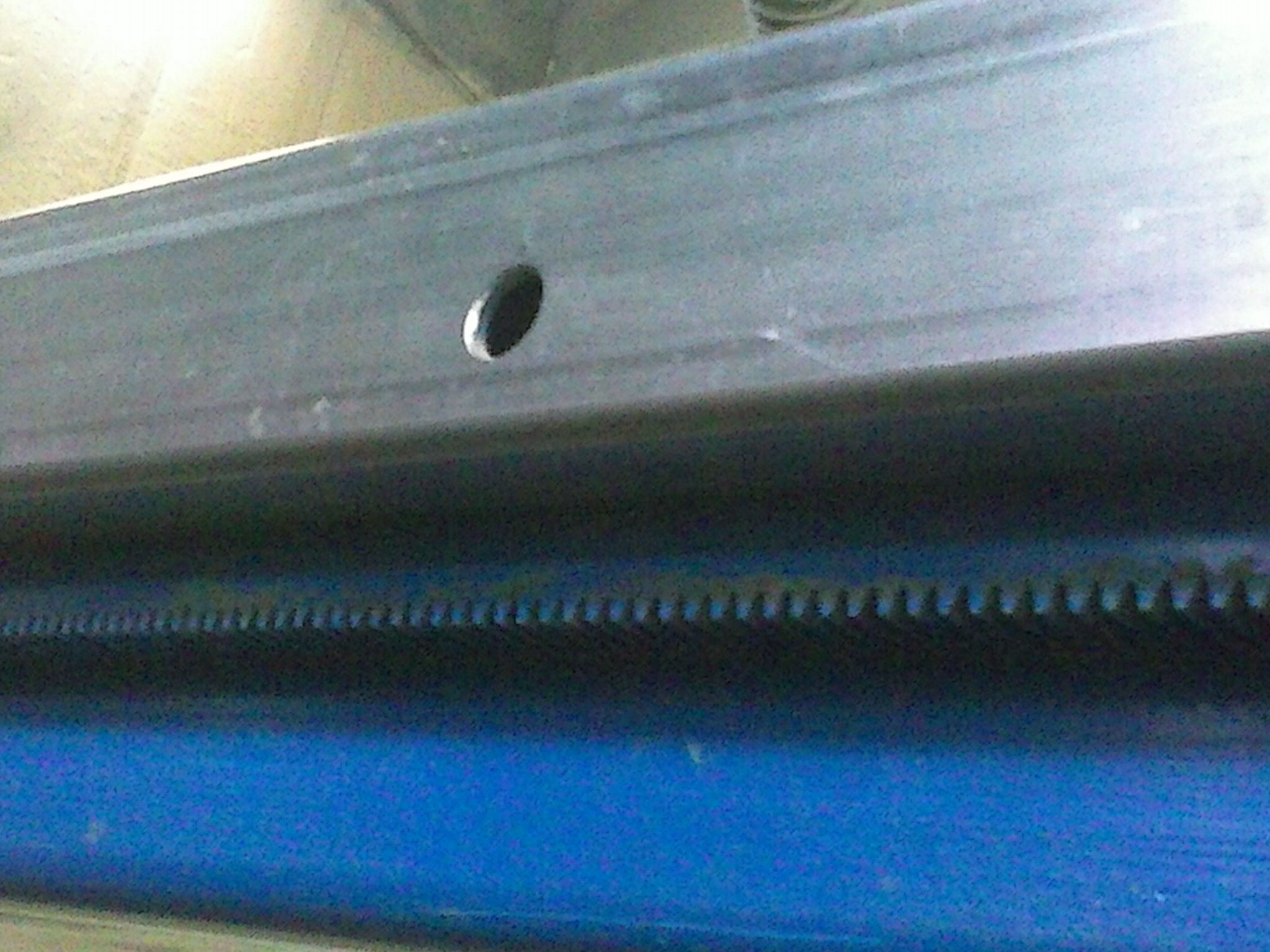

Направляющая и рейка. (16677 просмотров) <a class='original' href='./download/file.php?id=12051&mode=view' target=_blank>Загрузить оригинал (382.28 КБ)</a>

А как каретка сделана?
Crybaby
Сообщения: 20
Зарегистрирован: 09 фев 2013, 18:37
Re: много вопросов по постройке большого 3Д фрезера
Сообщение Crybaby »
3 подшипника с регулировкой. Кожух не стал снимать работы много. Потом стоять будем покажу. Из интересных на мой взгляд решений - вал передаточный на портале и использование цепи и звездочек грм с вазовского движка (по крайней мере похожи, не мерял)

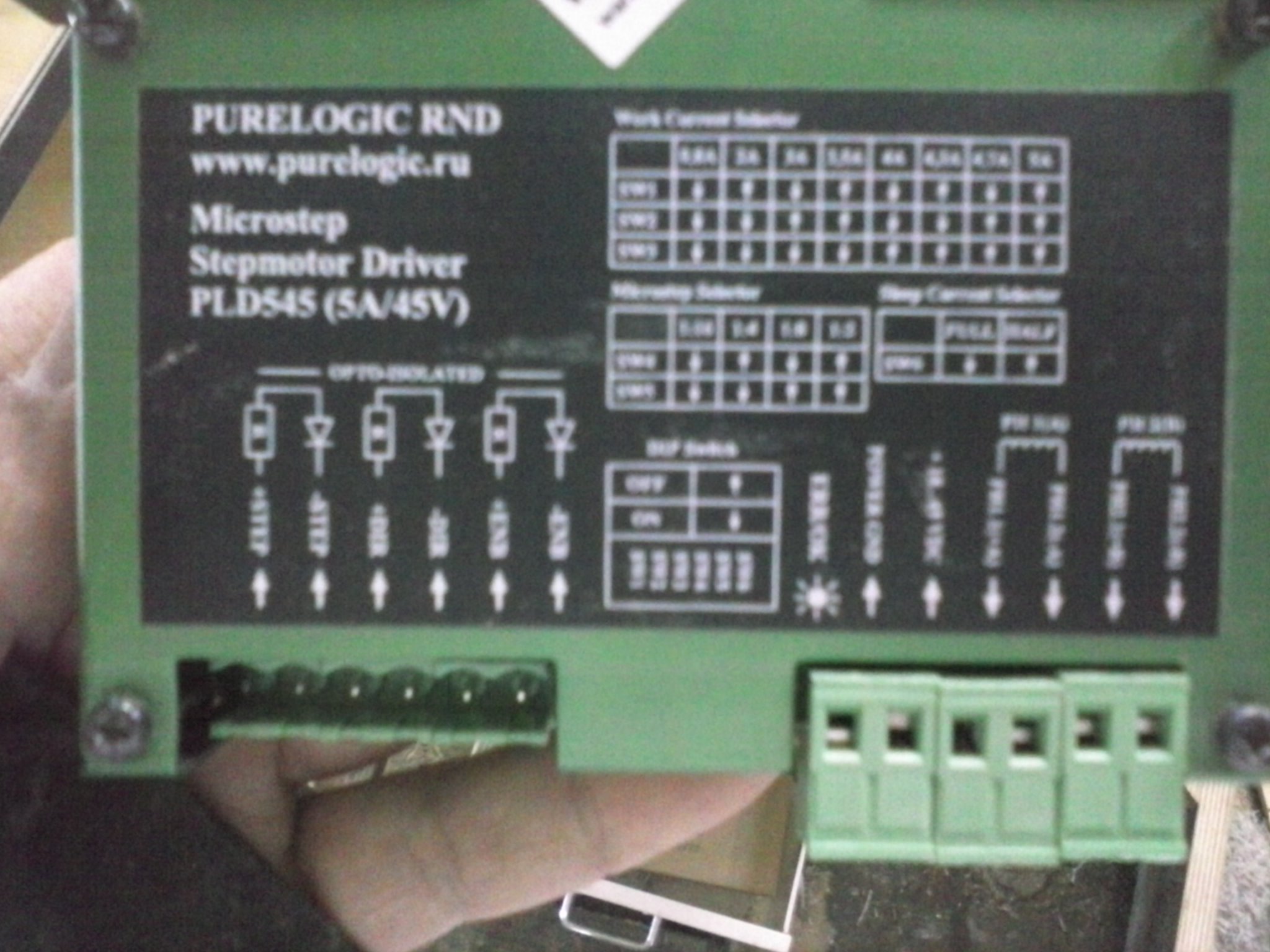

Управляется мачем 3. Есть щуп(пластинка на проводе ведешь фрезу в низ она втыкается в пластину и вроде это ноль по Z) но мы как то с ним не подружились.
Беда то в том что мы не станко строением занимаемся, а чистой воды юзеры этих станков, поэтому много чего не знаем и не умеем.
Если не сложно обьясните чего купить куда припаять и чего в проге и где прописать. С нас магар )
Re: Фрезерный станок с ЧПУ
Пластинка определяет длину инструмента, а ноли осей надо по отдельным датчикам искать. Надо на каждую ось повесить по датчику, который размыкался, когда каретка приезжает в крайнее положение, прикрепить их к пинам lpt, лучше через опторазвязку, и потом в mach настроить их как датчики home и можно за одно концевиками осей сделать.
Сфоткай контроллер станка.

Попробовал фоткать на телефон не получается.
максимум что вышло драйвер.
завтра фотик нормальный возьму.

МОЖНО фото узлов где рейка стоит ..спс
