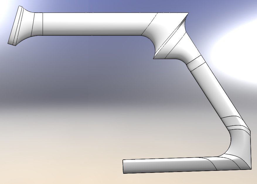

Оказался халявный профиль Ал 70х80.
Вот из него и буду воять, а так же
Драйвер ШД DM860A.
HR MN S V0N-B JB27 Каретка.
D301A J605-B Рельс.
GFK20 Подшипник.
Винт (продольный, поперечный) 31 мм.
Винт вертикальный 16 мм.
ШВП FL86STH156-6204A
Программа обработки LinuxCNC EMC2
Программируемый блок управления шаговыми двигателями SMSD-8.0 Это буду покупать или что то похожее.
ЧЕРНОВОЙ ВАРИАНТ

Немного сумбурно, но ход мысли понятен :)
Для таких габаритов 70х80 будет дохловат, хотя если не нужна точность и нормальная скорость обработки по деревяшкам - пойдет. И если "волна" от фрезы допустима.
А конкретнее есть такие замечания:
Нижняя рама не имеет жесткости в диагональном направлении. Нужно добавить диагонали, или еще что-то придумать.
Материал изготовления станины все же стоит пересмотреть, либо ставить ее на что-то более жесткое, например на сварной каркас из профильной трубы калибра от 120х120х6мм.
Стойки портала выглядят довольно хлипко, как минимум стоит добавить косынки в углах крепления балки портала.
Подшипники портала стоит разнести чуть дальне, судя по картинке там миллиметров 300-350.

Хорошо учту замечания. НО ЭТО ТОЛЬКО ЧЕРНОВОЙ ВАРИАНТ

Это понятно. Думаю что и другие пользователи форума могут подсказать что-то еще полезного.
На толстость стенок профиля не стоит так сильно полагаться, на длине в пару метров это не играет такой большой роли, в отличие от общего сечения.
А еще лучше- нарисуйте стрелки сил, прилагаемых к разным частям конструкции при резании, все сразу станет понятнее.
А для чего проектируется станок? Судя по габаритам, будет использоваться в мебельном производстве?

Ну вот например модель велосипеда из модельного пластика на выставку.
Фасады из мдф или что то похожее.
Конечно же станок не для обработки ШХ и 9ХС
