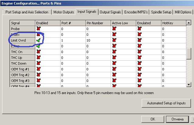

Всем привет!
Подскажите кто знает- как программно вкл/выкл Limit Ovrd в макросе?
1.png (3467 просмотров) <a class='original' href='./download/file.php?id=30132&mode=view' target=_blank>Загрузить оригинал (16.62 КБ)</a>

Не, ну правда ... Уважаемые гуру, помогите разобраться!
Все извилины заплел (С)
Замысел такой: После принятия баз- двигаемся в заданную точку, при этом нужно перепрыгнуть через лимит по одной из осей (точка за пределами рабочей области). Не хочется колхозить типа тумблера, чтобы шунтировать лимиты. Можно и забыть потом выключить... А станок жалко.
У меня все лимиты (последовательно, те на размыкание) на одном пине, базы (параллельно, на замыкание) на другом.
К стати, когда нажимаешь "Принять все базы"/"Ref all home", Мач едет к базам, не реагируя на лимиты.
Есть ли какой способ программно шунтировать лимиты на время перемещения в заданную точку? Или деактивировать вход? Или ...(?)

UAVpilot писал(а):Откуда такая уверенность, что макросом можно настройки менять?..
Команда DoButton(150 ) должна иметь такие же последствия, как и нажатие кнопки "OverRide LImits".
Видимо, это то, что вам нужно.
Есть еще кнопка "Auto LimitOverRide" с OEM кодом 149. Что она делает (как и вышеописанная) - понятия не имею.

Re: Программно вкл/выкл Limit Ovrd в макросе
Сообщение Юрий61 »
NightV писал(а):
Юрий61 писал(а):двигаемся в заданную точку, при этом нужно перепрыгнуть через лимит по одной из осей (точка за пределами рабочей области).
зачем? :eh:
Хм ..?
.. чтобы подать стакан бутерброда оператору :D Ну есть такая задача!
Если имеете предложить : "Убрать лимит и отпадет задача"- свежее решение, только давайте все-таки исходить из аксиомы, что ТС не полный идиот.
Без обид...
Спасибо, michael-yurov. Эти варианты я уже пробовал. Их активация к сожалению не решает задачу: при наезде на лимит срабатывает Е-стоп и далее только в ручном режиме - нажать Reset, кнопками двигаем оси дальше...,т.е. , исключить оператора в этом случае не получается(. Главное отличие Limit Ovrd (насколько я понял) - он полностью шунтирует вход, который указан в настройке, и едь хоть поперек, хоть за-угол - Мач не реагирует на изменение сигнала на этом входе.
Тогда не знаю - тогда нужно искать кнопку, которая сделает то, что вам нужно.
У меня сейчас нет возможности использовать mach3.
Как я понял - вы нашли вход, который позволяет решить проблему. Так может соединить его со свободным выходом (если есть) и уже выдавать сигнал на этот выход для отключения ограничений?
Или, вообще, реле, какое-нибудь использовать.
